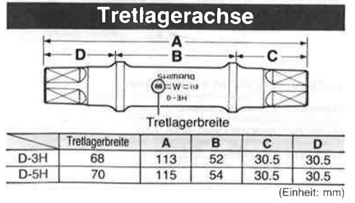

Bei Velobase steht, dass die Kurbel je nach Tretlager (BSA oder ITA) für die Achslänge 113mm oder 115mm geht. Ginge dann theoretisch auch ein BSA Lager mit 115mm Achslänge?
Bei 113 zu 115 sind es nur 2mm, also auf jeder Seite 1mm. Den Unterschied würdest du nicht sehen und nicht spüren.
Schau mal hier rein:
https://si.shimano.com/de/pdfs/si/P-27A/SI-P-27A-000-00-GER.pdf
Da siehst du, dass die 2mm Längendifferenz der ITA-Achse im Mittelteil "B" der Welle drinstecken, nicht in den aussenliegenden Teilen "C" und "D" (was Auswirkungen auf die Kettenlinie hätte).
Die FC-1050 braucht ein symmetrisches Lager, das ist nicht bei allen Kurbeln so. Bei Dreifachkurbeln z.B. ist oft "C" 1-2mm länger als "D".
Bedeutet sogar in diesem speziellen Fall, dass sich die Achsen von BSA und ITA untereinander tauschen lassen, wobei sich die Differenz mit der linken Lagerschale ausgleichen lässt und die Kettenlinie gleich bleibt. Keine Schöne Lösung aber manchmal ist halt nicht alles da 🤷‍♂️

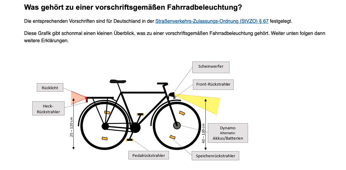

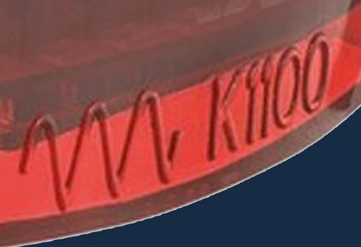

...ich glaube nicht, dass die Leuchtstärke gemessen wird. Entscheidend dürfte sein, dass die Beleuchtung das wellenförmige Prüfzeichen trägt, gefolgt vom Buchstaben "K" und einer Prüfnummer...
Du brauchst:
-einen weißen Reflektor vorne
-einen roten Reflektor hinten
-Reflektoren an den Pedalen
-Speichenreflektoren UND/ODER reflektierende Reifen
und dann
-weißen Frontscheinwerfer
-rotes Rücklicht
beides kann eine Batterie-/Akkubeleuchtung und abnehmbar sein (muss nichtmal mitgeführt werden)
Zugelassene Beleuchtung ist entsprechend markiert
Vor ein paas Jahren war es eher ein Problem, dass die Beleuchtung zu hell für die StVO war, weil da irgendwie 3Watt Glühbirnchen aus den dreißger Jahren vorgeschrieben waren. Das ist aber mittlerweile obsolet.
