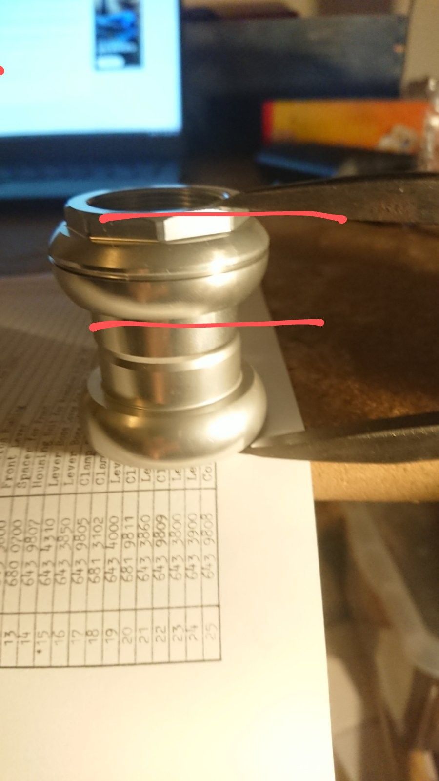

du meinst so?Kann jemand Mal bitte das Maß Unterkante bis Kontermutter für einen Tange Falcon messen ohne Schaft
Ich trau keinem Katalog
Hintergrund ich hab nen Campion Speeder Road,soll ne Copi sein laut Forum
49mm
Nur den Oberbau

bei mir auch 17mm bis Oberkante Lagerschale (ohne Kontermutter)Nur den Oberbau
Das deckt sich mit dem Speeder Road Championbei mir auch 17mm bis Oberkante Lagerschale (ohne Kontermutter)
bis Oberkante Kontermutter einschl. 1,5mm Zwischenring 26,5mm

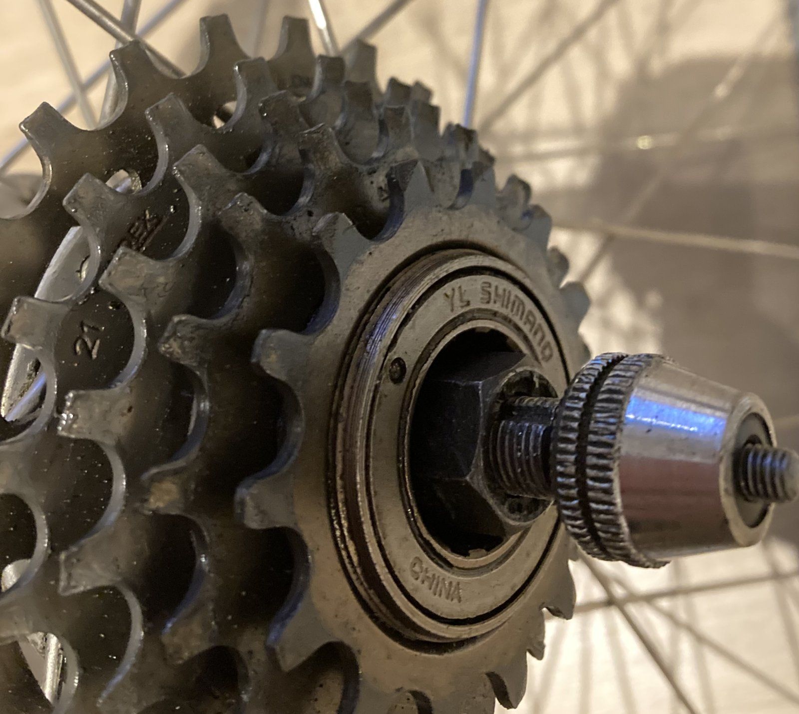

Gibt also der Bewegungsbereich des Schaltwerks nicht her? Schon mal mit 8fach ausprobiert?Das ax-Schaltwerk ist 6-fach gerastert (am Schaltwerk). Das geht also nicht mit 8-fach.
Nein, das Schaltwerk selbst ist gerastert für 6-Fach. Sonst ist die Rasterung im Schalthebel. Das hat mit dem Schwenkbereich nichts zu tun.Gibt also der Bewegungsbereich des Schaltwerks nicht her? Schon mal mit 8fach ausprobiert?
Ah, jetzt habe ich es verstanden. Danke! Kurios eine Rasterung im Schaltwerk. Hat das 600AX Schaltwerk das auch?Nein, das Schaltwerk selbst ist gerastert für 6-Fach. Sonst ist die Rasterung im Schalthebel. Das hat mit dem Schwenkbereich nichts zu tun.
JaAh, jetzt habe ich es verstanden. Danke! Kurios eine Rasterung im Schaltwerk. Hat das 600AX Schaltwerk das auch?
