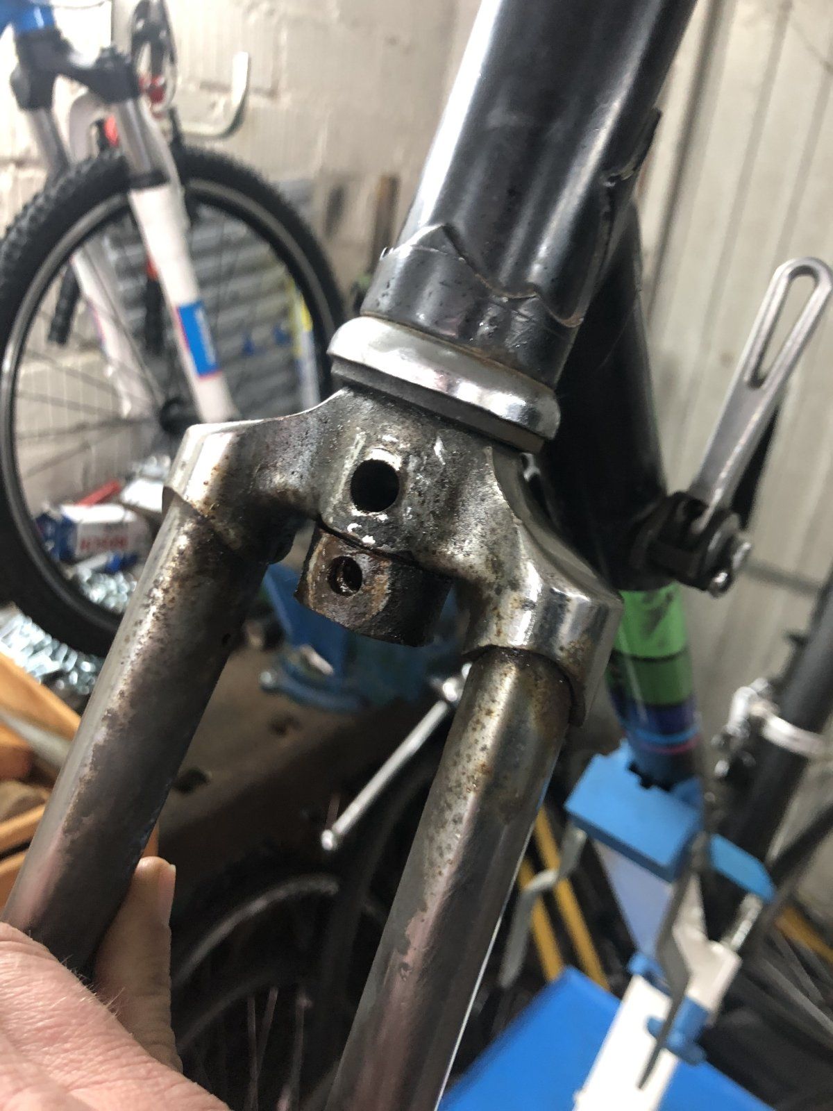

Ich habe da ein Problem mit einem schönen Gazelle Champion Mondial Rahmen vor einem Jahr gekauft und mal in die Warteschleife gestellt. Jetzt soll es langsam an den Aufbau gehen - also mal Teile gesichtet was so da ist. Bin dann gestern draufgekommen das so ein Experte den hinteren Bremssteg (durchgebohrt 🤬) und vorne die Gabel (hinten) auf 8mm aufgebohrt hat 🤦‍♂️.
Ich will keine überlange Inbus Hülsenmutter verwenden da ich passende Bremsen mit Mutternbefestigung habe. Meine Idee war ein 8mm Messingröhrchen mit 6mm einzupressen. Alternativ gäbe es auch ein Edelstahlröhrchen. Welches würdet ihr empfehlen? Messing könnte ich eventuell sogar verlöten wenn ein Luftspalt ist ohne den Lack zu beschädigen da die Aufnahme bei der Butterfly Brücke einen recht dicken DM hat.
Alu schließe ich aus wegen der Weiche und Kontaktkorrosion.
Und: Bitte NIEMALS irgendwas aufbohren sondern passende Bremsen oder Rahmen suchen liebe Basteljünger ;)
https://www.ebay.de/itm/12556753124...iPTtxoPQ4y&var=&widget_ver=artemis&media=COPY
Sowas gibt es je nach Anspruch auch aus Edelstahl. Vorteil, du hast einen Kragen und somit schon eine schöne Auflagefäche für deine Mutter. Gewinde innen kannst du weg bohren, bis deine Bremse saugend durch passt und wieder vernünftige Führung hat.

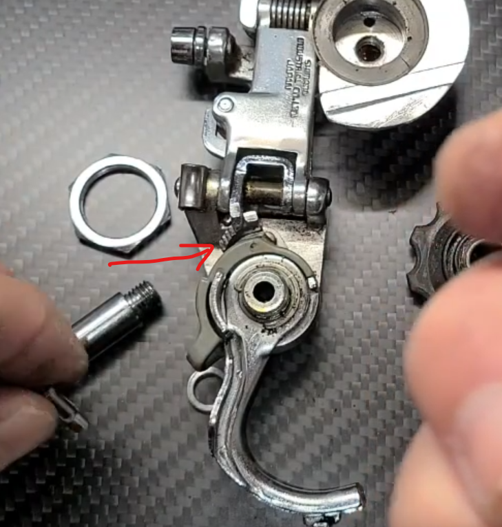

Hier siehst du die Rasterei:
Das U-förmige Teil, das auf dem Schaltbolzen sitzt, ist die Sperrnase. Wahrscheinlich mit den Schaltwerxfeder verbunden, damit sie nachgibt.
Diese Rastnase müsste also weg, dann kannst du das Schaltewrk ungerastert benutzen und somit auch bei den Kränzen variieren.
Aber warum soll man sowas machen? Es gibt doch genug Schaltungen, die das ohne Modifikation können.

Danke für deine Erklärung, so habe ich es mir vorgestellt.
Die Beantwortung deiner Frage ist ganz einfach, das Road Ace wurde mit der 600er AX ausgeliefert. Umwerfer, Steuersatz, Schalthebel und Sattelstütze waren beim Kauf noch am Rahmen und bleiben auch dort!
Ich habe noch einen neuwertigen Satz Laufräder DA 8fach, die ich verwenden möchte, dann muss ich schon mal nix anderes kaufen.
Außerdem finde ich das AX Schaltwerk optisch sehr schön und komme auch sehr gut ohne Rasterung klar, deshalb halte ich es für keine Schnapsidee das Schaltwerk zu modifizieren, wenn es denn möglich ist!
