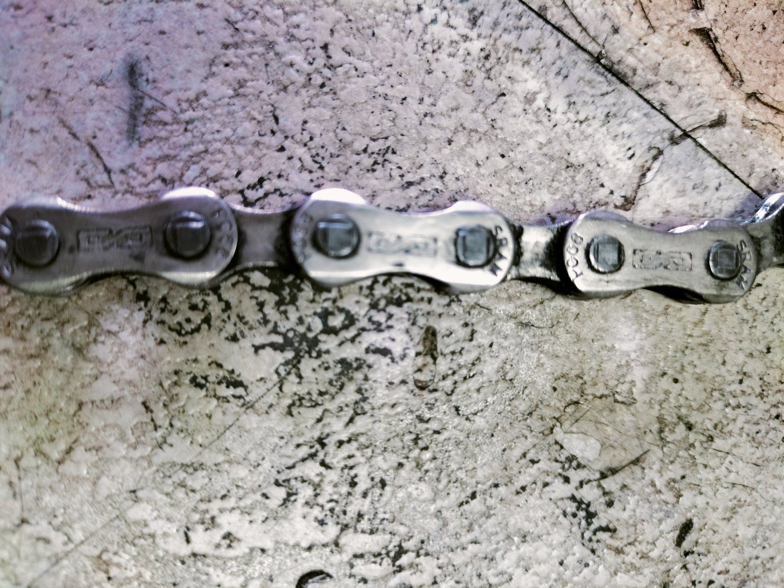

SRAM Kette gefunden. Bloß wofür ist die?
Im Netz nicht zu finden.
