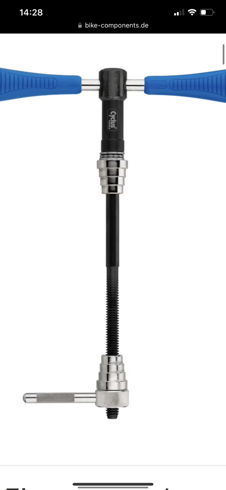

Ich habe dieses Steuersatz-Einpress-Werkzeug von Cyclus tools:
Ich habe das Werkzeug selber nicht bestellt, sondern NOS bei einer Garagenauflösung günstig mitgenommen. Es handelt sich laut Verpackung um die 1" Variante. Ich habe jetzt mehrfach das Problem gehabt, dass das Werkzeug zwar in die Campagnolo 1" Steuersätze passt, die Passung allerdings so knapp gewählt wurde, dass ich die silbernen Einpress-Konen des Werkzeuges einfach nicht mehr aus dem Steuersatz bekomme. Ist das ein bekanntes Problem mit diesem Werkzeug? Also das die Abmaße einfach knapp gewählt wurden?
Problemlösung ist wie folgt: In eine Drehbank einspannen und nen Millimeter abnehmen. Ich habe das Werkzeug jetzt immer mit umgedrehten Konen verwendet, die optimale Lösung ist das aber auch nicht.
Würde mich über eine Rückmeldung freuen.
Wenn Du eine Drehmaschine hast, ist das doch schon die Lösung...
Ich habe mir dafür zig verschiedene Druckstücke für die unterschiedlichen Steuersätze gemacht. Bei denen mit fest eingebauten Lagern passen die originalen gestuften Teile ja eh nicht...
Ich habe keine Drehbank, allerdings das Wohnheim meines Kumpels. Super Sache, danke!

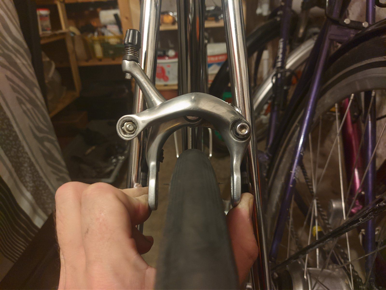

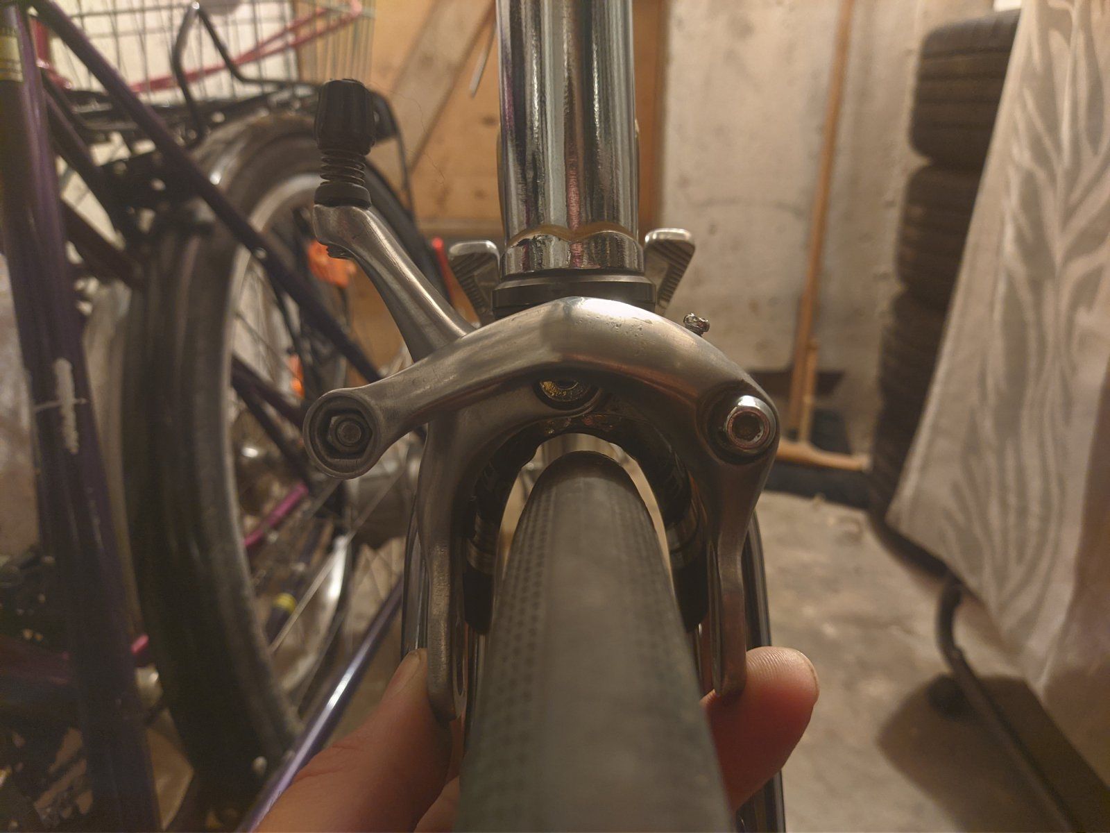

Eine Verständnisfrage zu Felgenbremsen.
Wenn man die Seiten gleich an die Felge randrückt, ist es normal dass ein Schenkel länger aussieht, als der Andere?
Die Fotos zeigen Shimano Exage Bremsen.
Ich hab bestimmt ein Denkfehler drin, weil ja nicht beide Seite gleichmäßig rangezogen werden, oder?
