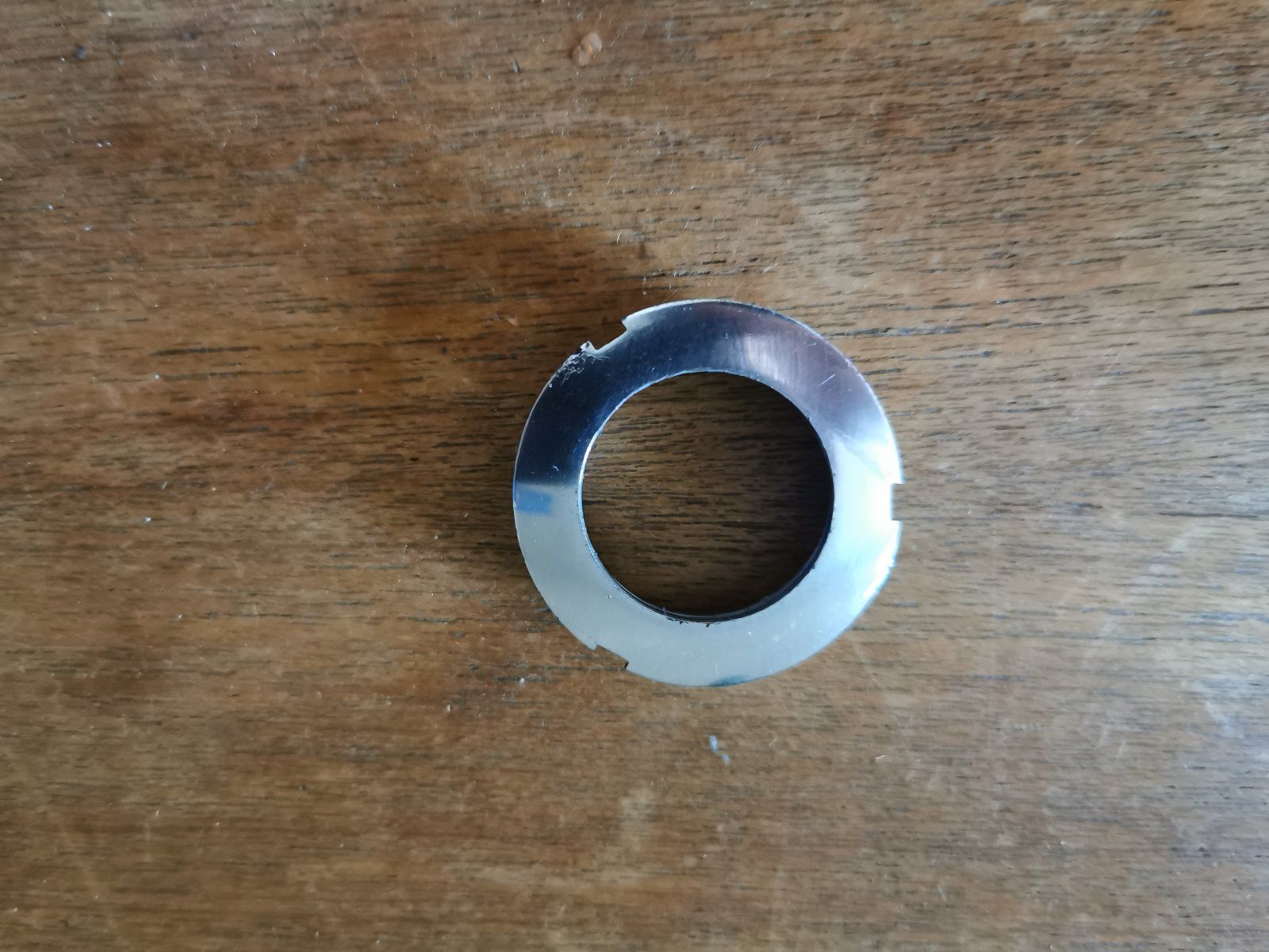

Wenn der Ring nur Nuten hat, die nicht gegenüber liegen, funktionieren Zangen wie die von VAR nicht. Da bleibt nur der Hakenschlüssel. Ansonsten hat man auf der Seite, an der keine Nut ist, einen unschönen Abdruck. Gut, man kan ein Stück Leder unterlegen.
Ansonsten mag ich die Zange von VAR auch.

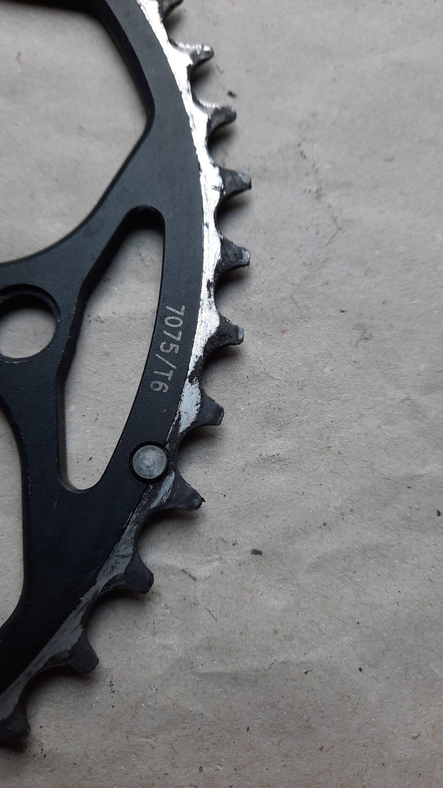

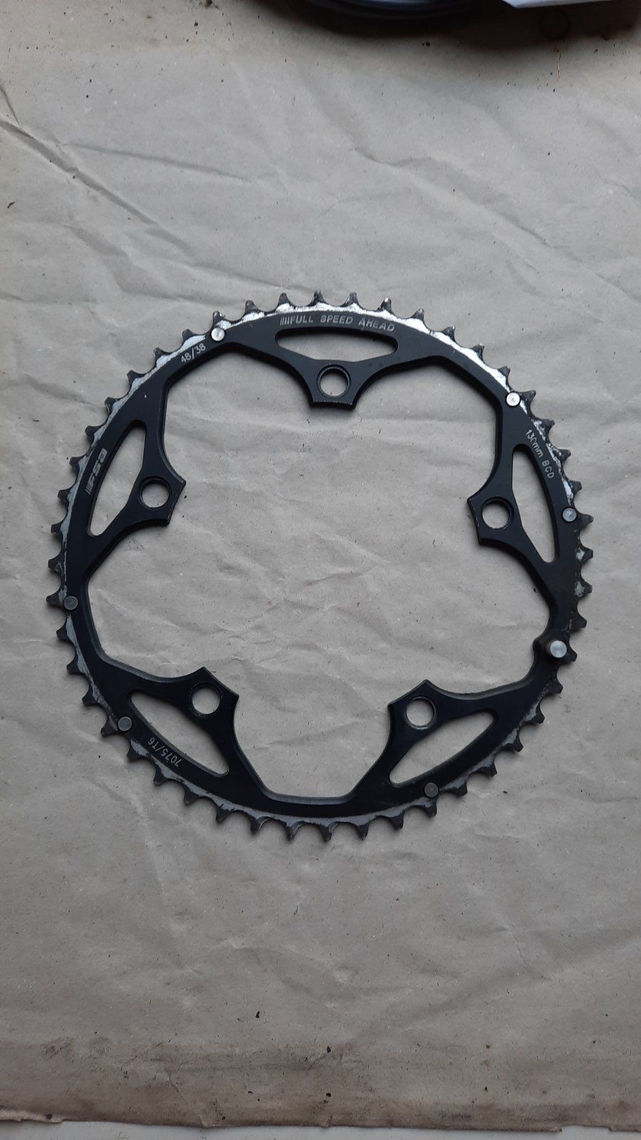

Guten Morgen,

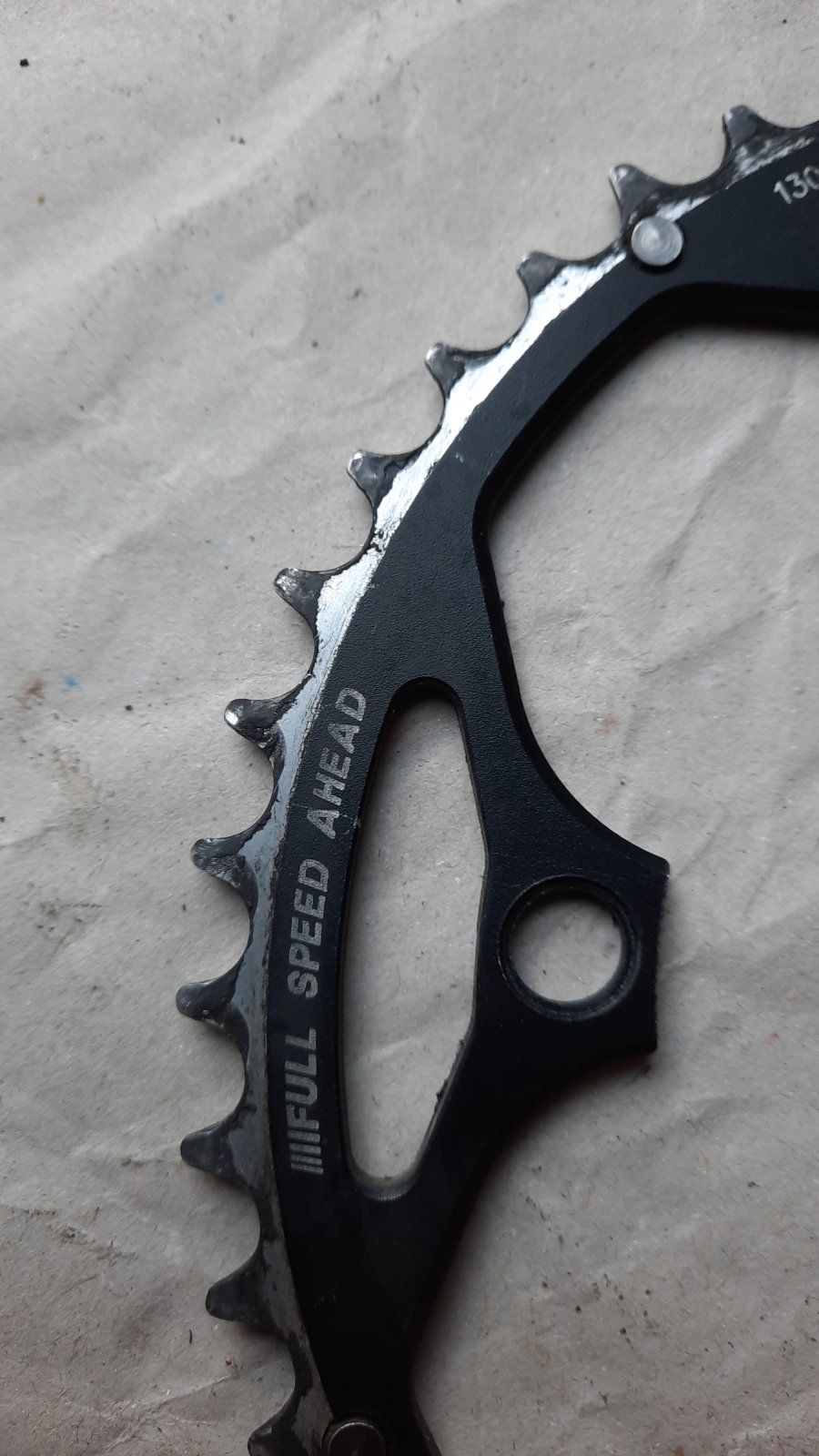

was denkt ihr über dieses Blatt? Ist das noch nutzbar? Die Zähne sind ungleich lang, aber ich denke, das hat mit Steighilfe zu tun, oder?

Moin Markus,
das sieht echt merkwürdig aus. Magst Du das Blatt ein wenig putzen und erneut fotografieren? Dann erkennen wir das bestimmt besser.

Mit neuer Kette nicht mehr, am Winterrad noch fahrbar.
Einfach mal gegen den blauen Himmel halten für besseren Kontrast, dann siehst du den Verschleiß der rundgelutschten Zahn-"Täler" besser.

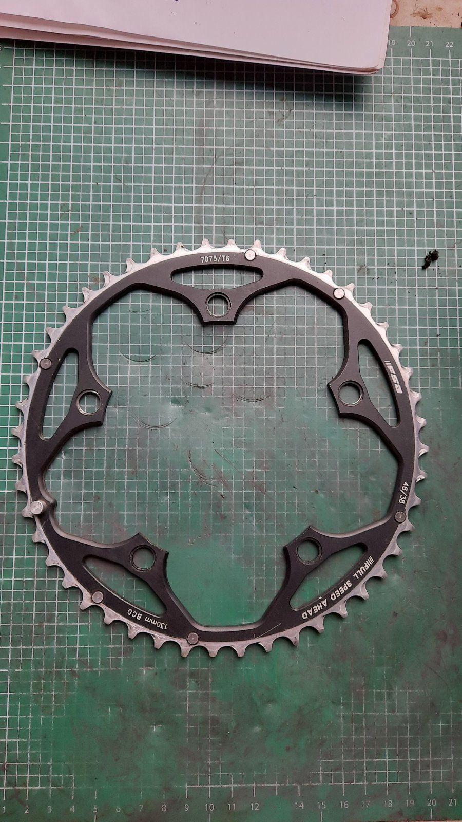

Hab es tats. nun geputzt, und ja - der Blick gegen das Licht ist hilfreich. Ist wohl noch okay, aber wirklich nicht mehr neuwertig...
Wenn es jemand haben möchte - gg. Porto abzugeben.
FSA, 130 mm BCD, 48 Z.

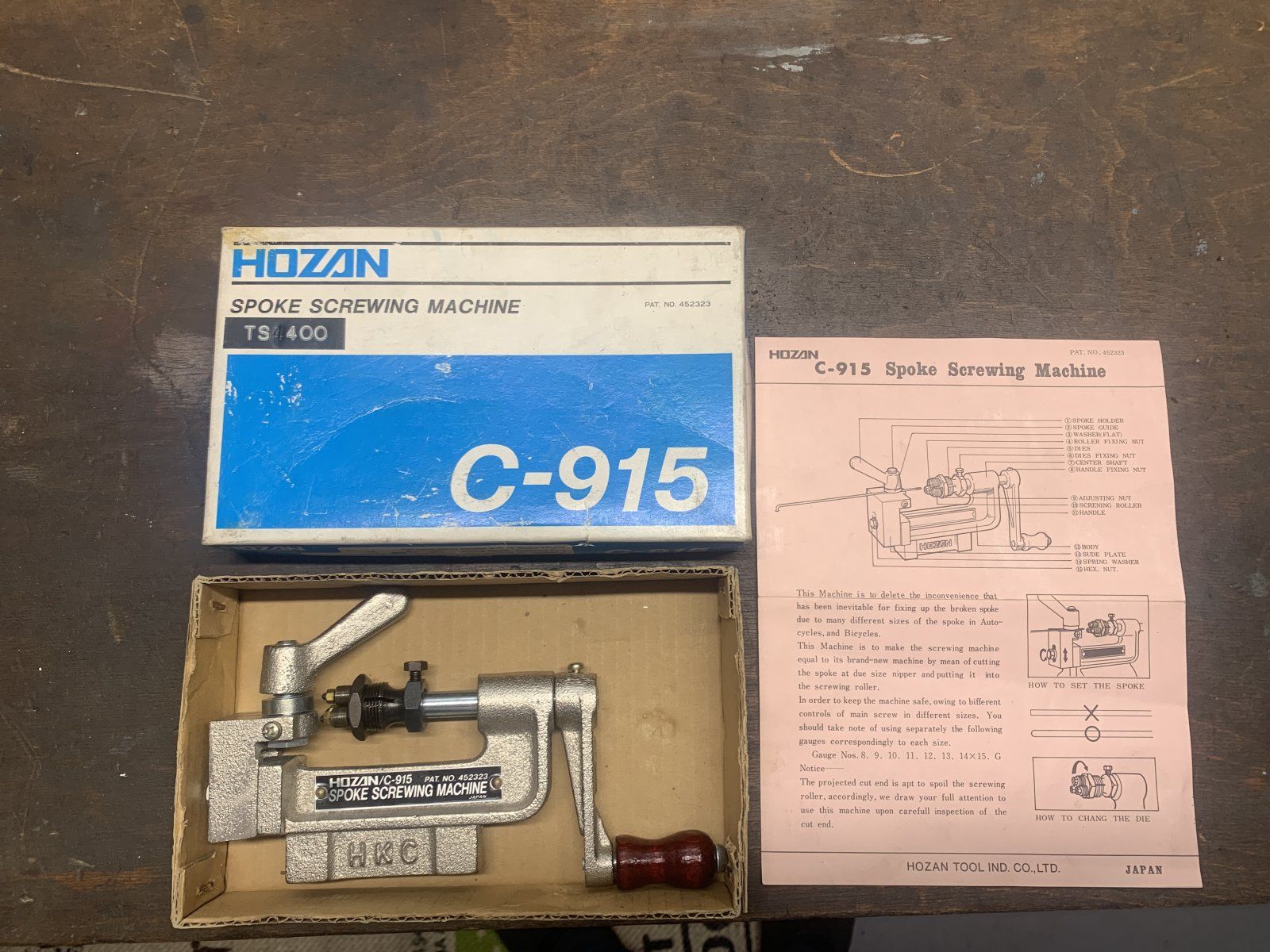

Hallo zusammen, ich habe diese wunderbare Speichengewindewalze von Hozan in unbenutzt, also NOS, geschenkt bekommen und bin mit der Funktionsweise nicht so ganz vertraut, weshalb ich hier um Rat frage. Die Frage richtet sich sicherlich vor allem an die Professional's hier, da das bestimmt nicht jeder in der Werkstatt hat. Ich bin also mal so dreist und verlinke @GEBLA und @FSD, falls ihr die Zeit habt mir zu antworten. Ein Link zu einer ausführlichen Anleitung oder ein Bild von so einer, würde natürlich auch reichen.
Was ich gerne wüsste:
  • Ist das eine Gewindewalze oder ein Gewindeschneider? Ich dachte Speichengewinde würden gewalzt und nicht geschnitten werden.
  • In der Anleitung ist von vielen verschiedenen Gewindetypen die Rede. Auf meinem Bauteil, welches als Schneideisen in der Anleitung betitelt ist, steht nur 14 und 15 drauf. Ist das überhaupt Rennrad-geeignet?
  • Ich spanne die Speiche wie abgebildet ein und schneide ein Gewinde drauf. Korrekt? Außerdem soll ich beachten, dass das Ende der Speiche rund sein soll. Habe ich das richtig verstanden und wenn ja, wie sorge ich für ein Rundes Ende, wenn ich zum Beispiel die Speiche kürzen möchte?🤔
  • Gibt es irgendwas, was ich sonst beachten muss?
Ich würde mich über eine Antwort sehr freuen, natürlich auch von allen anderen, die ich nicht markiert habe.
Vg und Danke
