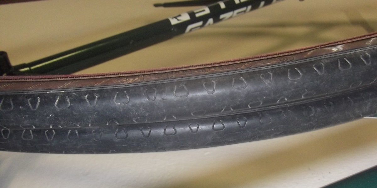

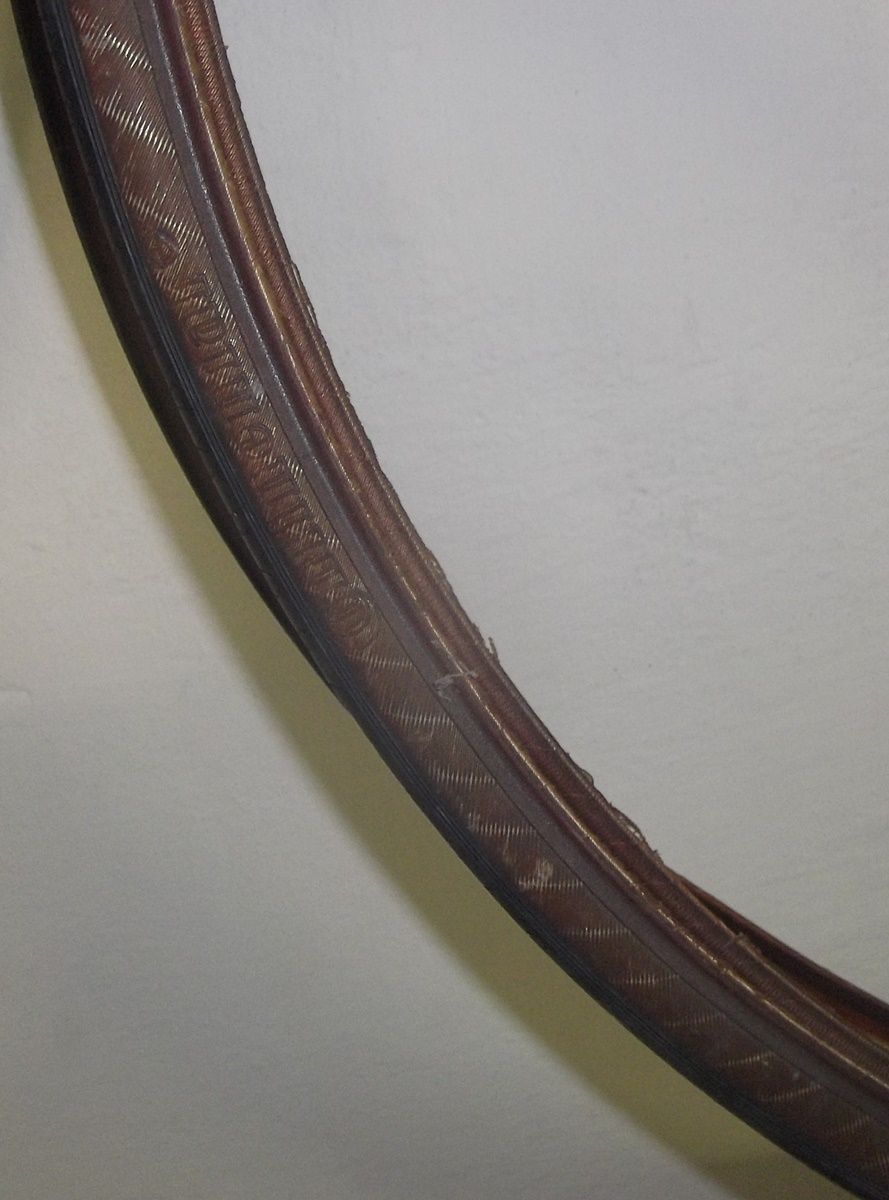

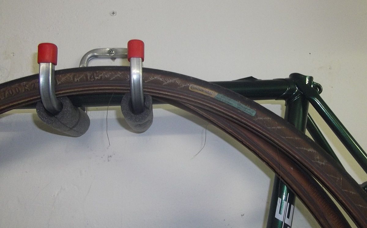

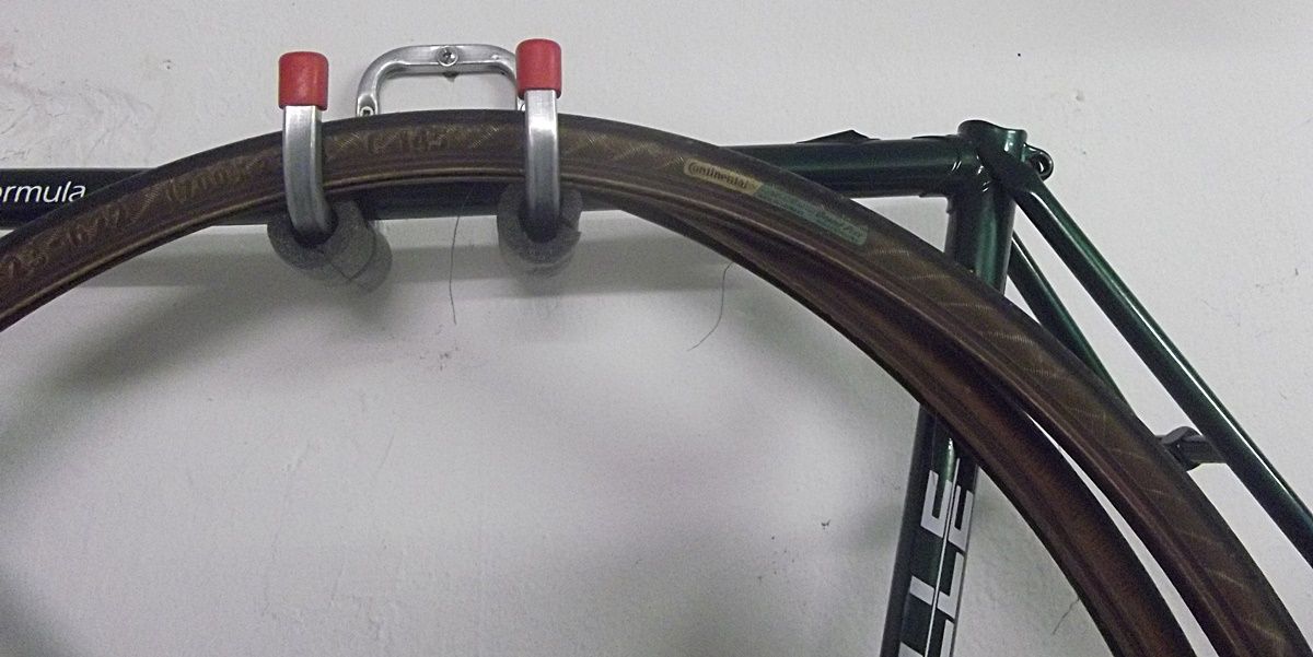

Würdet ihr die noch aufziehen, oder direkt in die Tonne ?
Am vorderen hat wohl etwas geschubbert beim Lagern, beim hinteren sind keine hellen Stellen. Allerdings waren diese Grand Prix sehr empfindlich an der Flanke, vor fünfzehn Jahren konnte ich noch einen 18er Grand Prix Drahtreifen ergattern, der hatte keine zwei Ausfahrten überlebt, dann bekam ich ein Loch in der Flanke (vielleicht auch, weil der da doch porös war). Das Risiko wäre doch zu groß, das wäre am falschen Fleck gespart.

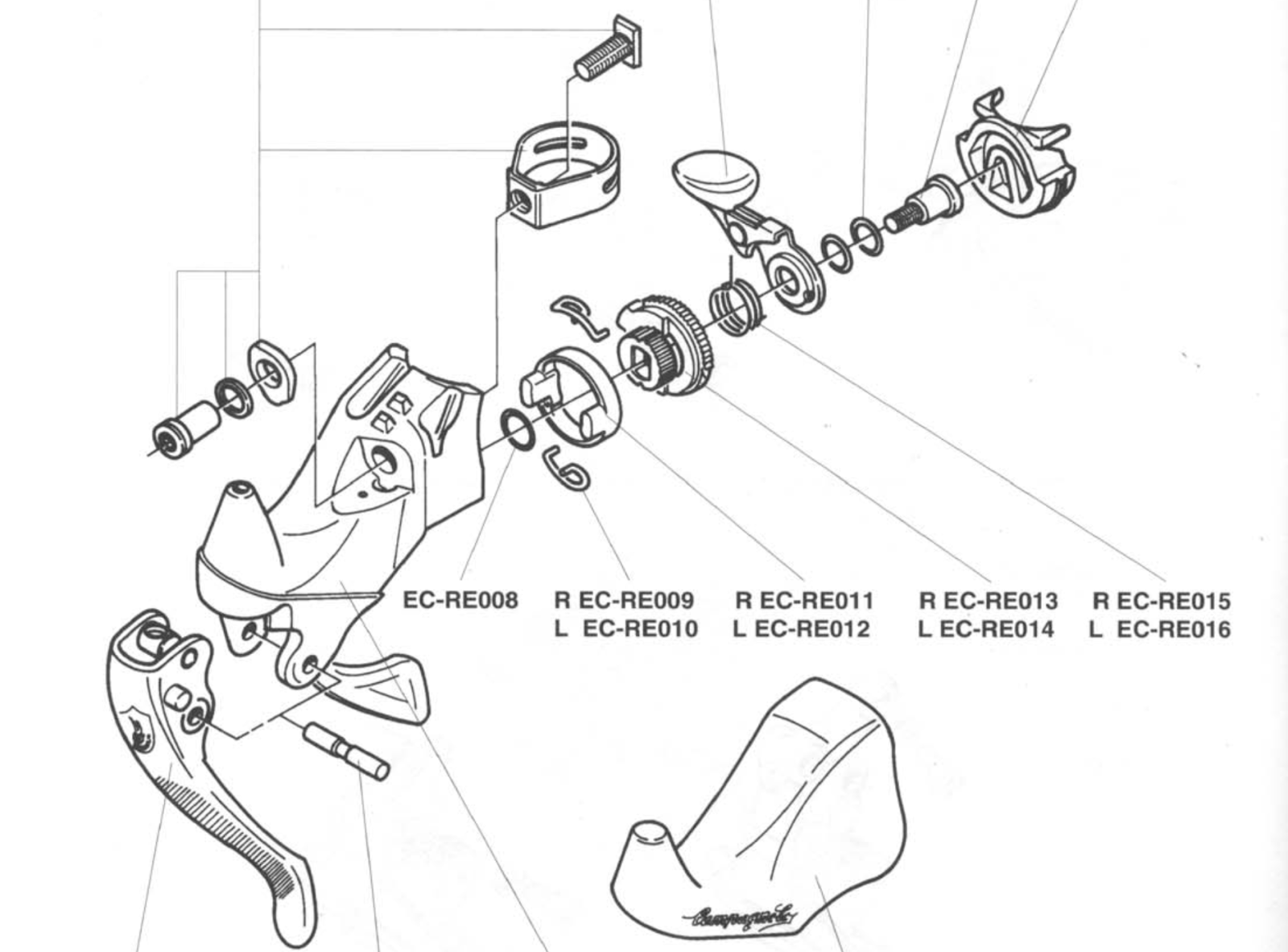

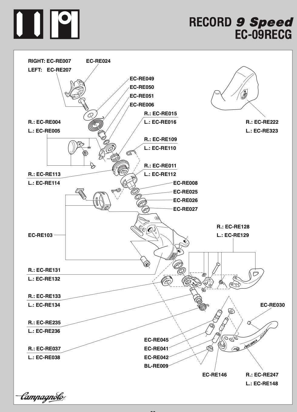

Hat hierzu jemand die Explosionzeichnung?
Nicht von deinen (1. Generation Ergos mit Metallgehäuse und den "Elefantenfüßen unten an den Bremshebeln) aber von den 1997 Spitzhöckern (Aufbau sollte vom Prinzip her ähnlich/gleich sein):

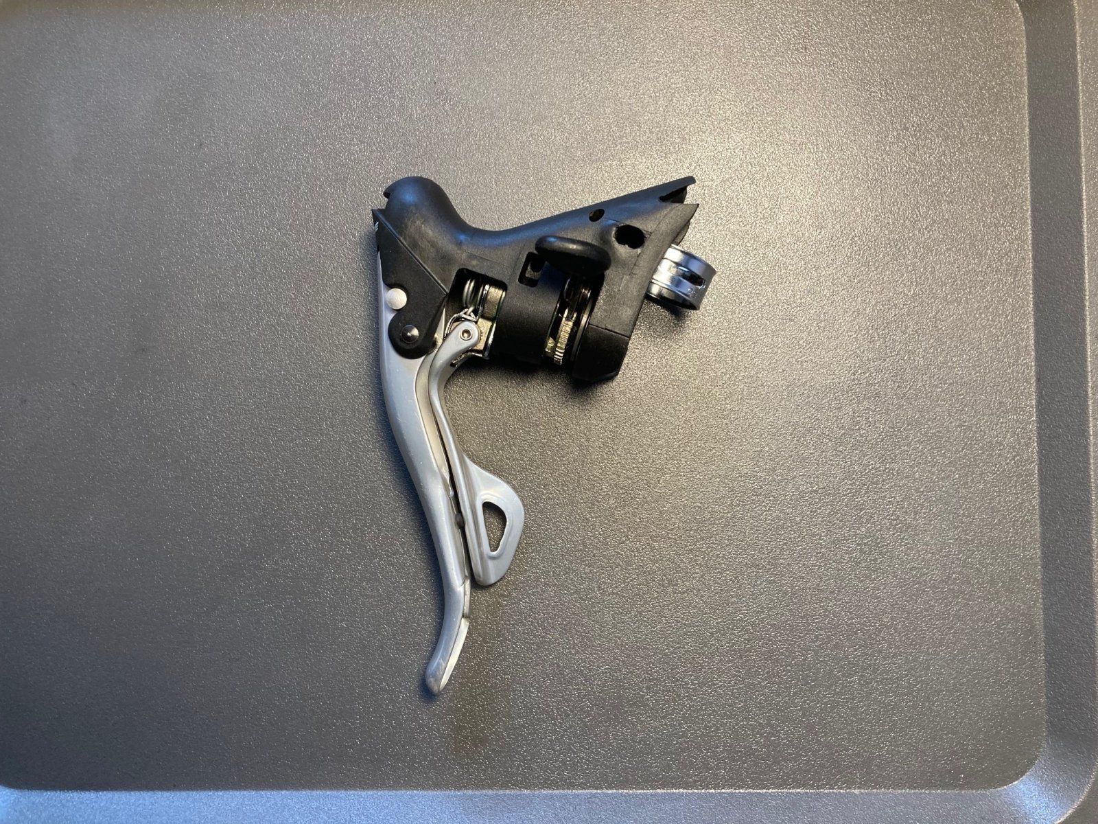

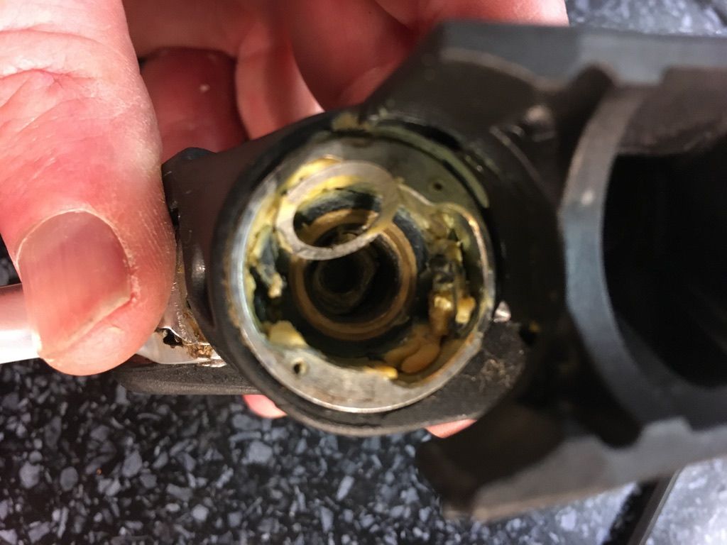

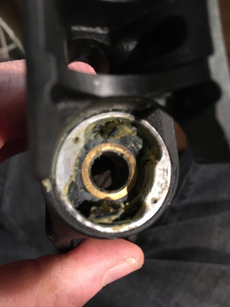

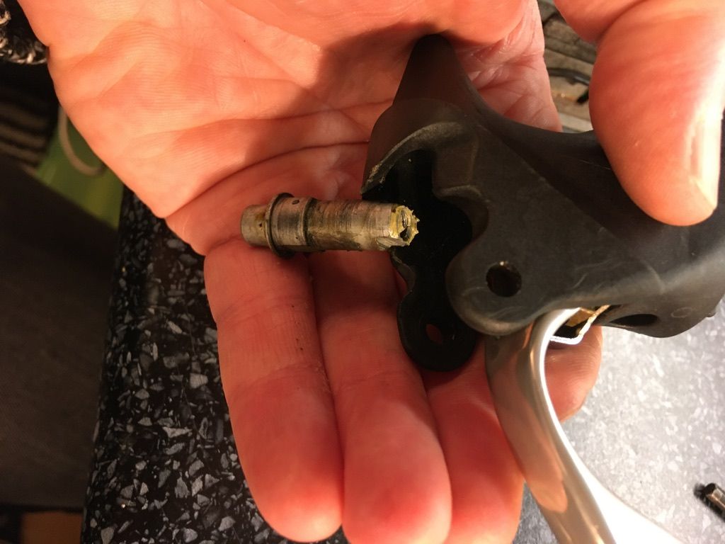

Und vor allem, hat wer Tipps und Tricks die man beim „ersten Mal“ beachten sollte?
Erst einmal dieses Video verinnerlichen, stellt anschaulich das Grundprinzip anhand eines 10fach Hebels dar:
Ansonsten einfach mal probieren. Was ich nicht einschätzen kann bei den frühen Metallgehäusen ist die Demontage des Bremshebels. Dieser wird im Video einfach mit einem Splintentreiber rausgeschlagen. Das im Video sind aber die faserverstärkten Kunststoffgehäuse, ob dies auch bei der ersten Generation so zu tun ist, weiss ich nicht.

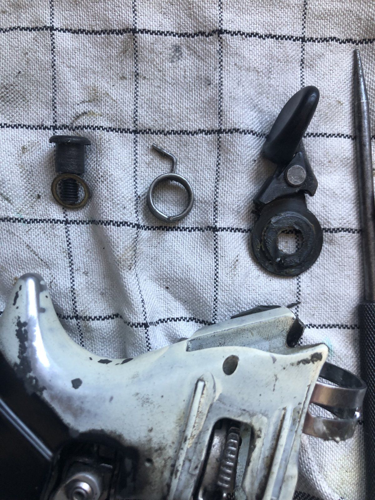

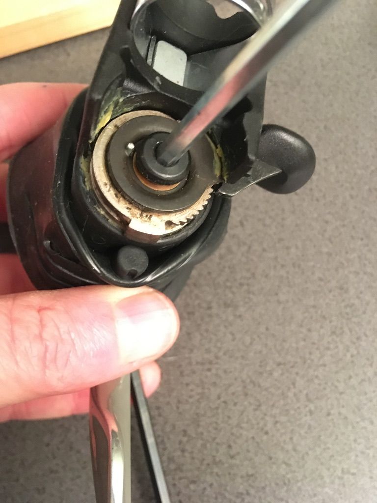

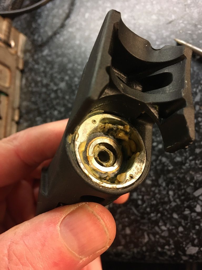

Die Demontage der Mechanik ist leicht, zwischendrin mal Fotos machen welche Unterlegscheibe wohin gehört. Hinterher kratzt man sich am Kopf. Schöne Arbeit für einen verregneten Nachmittag:
Hier die Ersatzteil-Katalog-Explosion:
Die speicher ich mir gleich mal ab.
Diese frühe Version war ja dann doch deutlich anders aufgebaut im Vergleich zu den späteren Versionen. Die große Rückholfeder auf der Rückseite der Hebel z. B. war ja noch gar nicht vorhanden. Interessant. Ich habe meine 1. Generation Ergos weiterverkauft ohne sie mal genauer angeschaut bzw. gar geöffnet zu haben.
Danke für die Bilder!

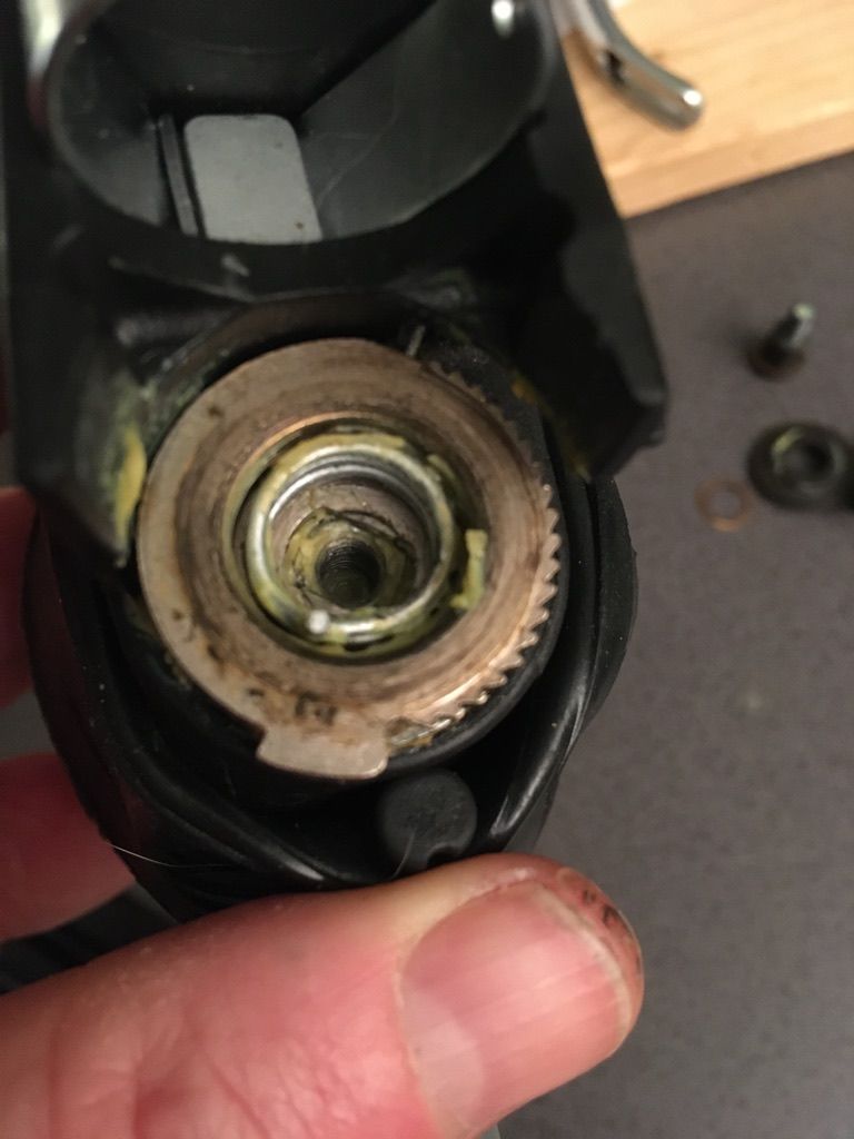

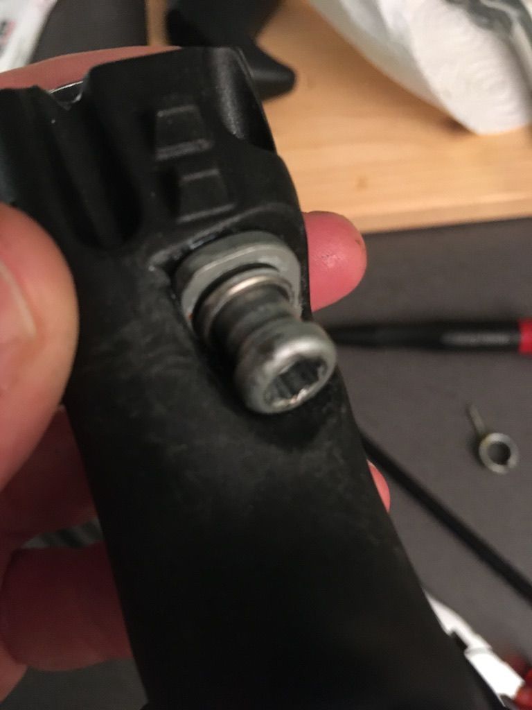

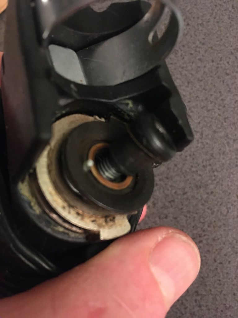

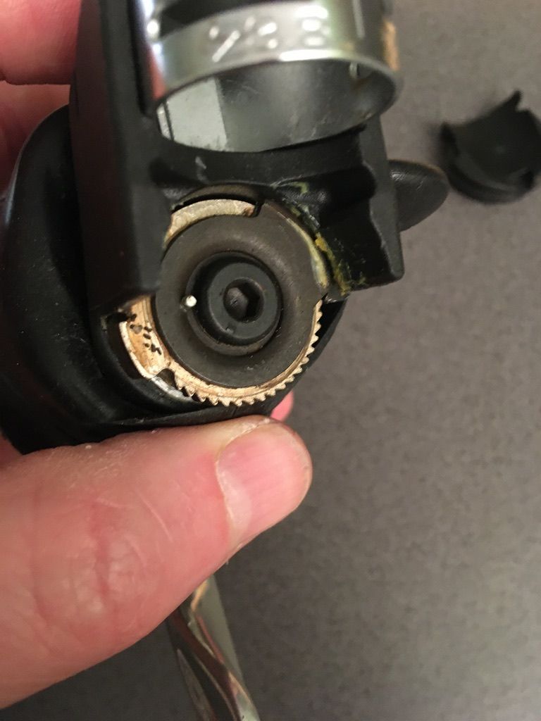

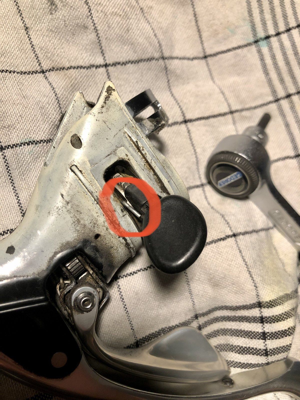

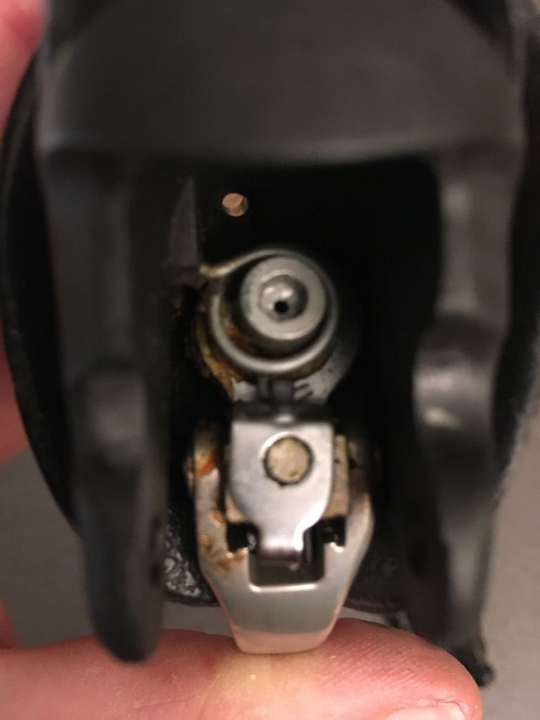

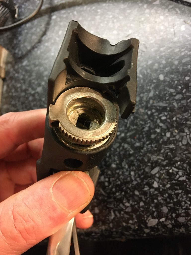

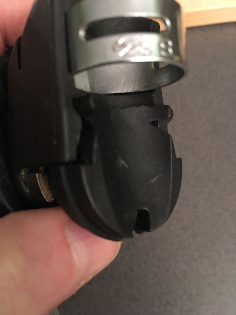

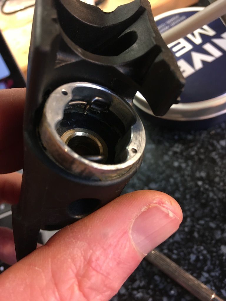

Guten Morgen, vielen Dank für eure Bilder und Tipps. Die Demontage hat gut geklappt. Jetzt brauche ich viel Geduld bei der Montage. Die Feder in der richtigen Position zu halten ist echt nicht einfach.

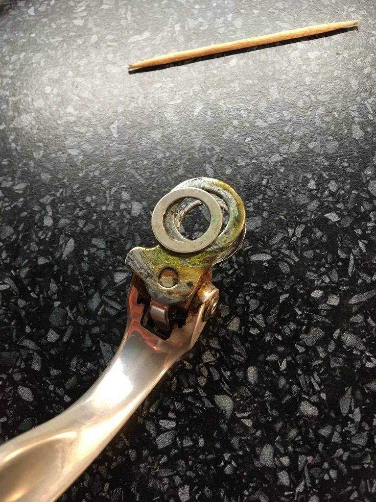

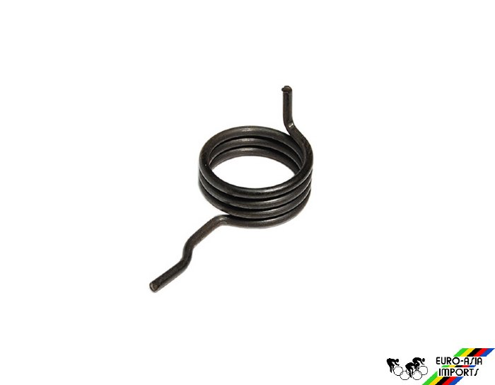

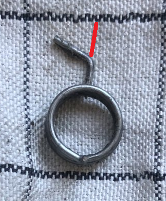

Sorry, ich noch mal. Ist die Rückholfeder so i.O. oder ist sie verbogen? Auf der Explosionszeichnung ist sie gerade, aber der dargestellte Hebel ist 2. Gen
Jup, das war der Fehler. Feder gerade gedengelt und eingebaut. Funktionen wieder, vielen Dank.

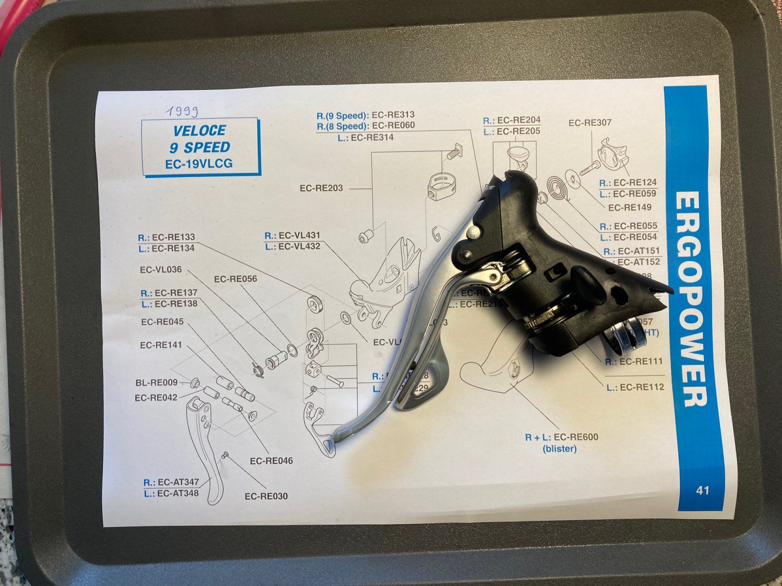

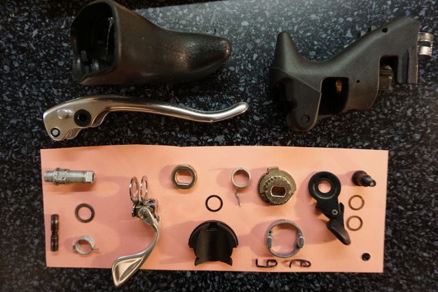

Ich hatte gestern das Uebersichtsbild der Zerlegung vergessen. Interessanterweise ist die Feder da auch schon nicht mehr gerade - im Gegensatz zur Explosionszeichnung von Campagnolo!
Ich fürchte da muss ich dann auch noch mal bei. Sehr selten nicht betätigbare Daumenhebel sind nämlich das einzige Manko an meinen 8-fach-Ergos. (Man muss zur Abhilfe dann einmal in die Gegenrichtung schalten.)
Das "Teil" unten rechts ist übrigens ein Loch in der Pappkarte, die ich als Unterlage genommen habe, also nicht anfangen zu suchen... ;)

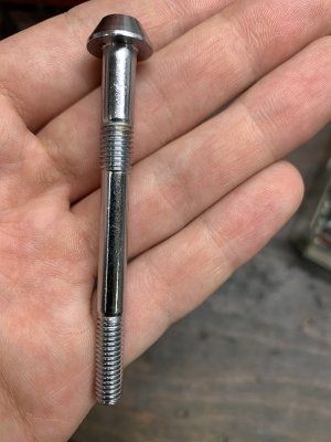

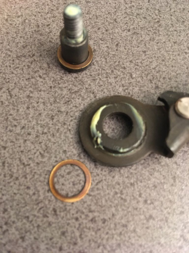

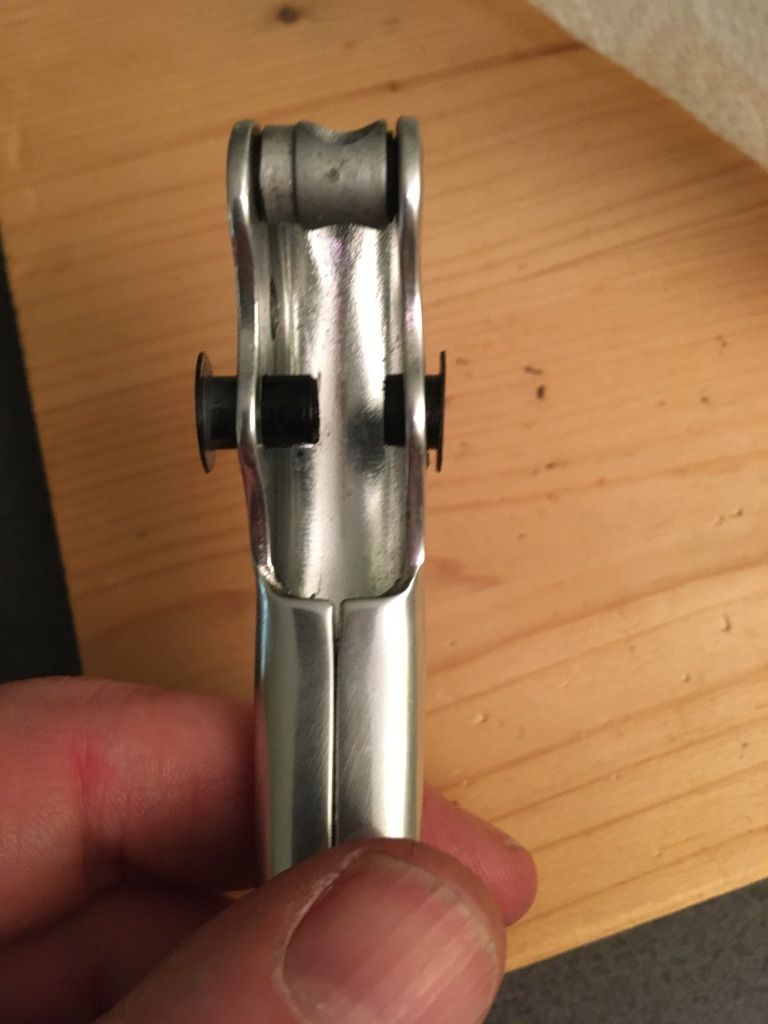

Bei meiner vorderen BR-7200 ist der Bremsbolzen derbe Krum. Sieht man auf dem Bild kaum:
Nun wollte ich den gerne tauschen und habe im Suche-Faden angefragt. Angeboten wird mir nun dieser:
Nach Abgleich der Maße ist der mutmaßliche Ersatzbolzen im ersten Teil nach dem Kopf 3mm kürzer und verfügt nicht über die zwei Nuten. Kann der trotzdem passen? Ist der vielleicht von der 1.Gen, der 600er oder der 7210(lang)?
die beiden Nuten an deinem krummen Bolzen haben keine mechanische Funktion wie z.B. Einrasten etc. . Die Nuten dienen nur als Fettsumpf für den Sitz beider Bremsschenkel .
Wegen der 3mm Differenz kann ich nichts sagen . Aber ich würde an deiner Stelle jedenfalls eine Probemontage machen . hopp oder top .
Einen alten original Bolzen für die BR7200 wirst Du allein als ET nicht mehr bekommen . Oder nur bei Kauf einer schrottigen Reste-BR7200
