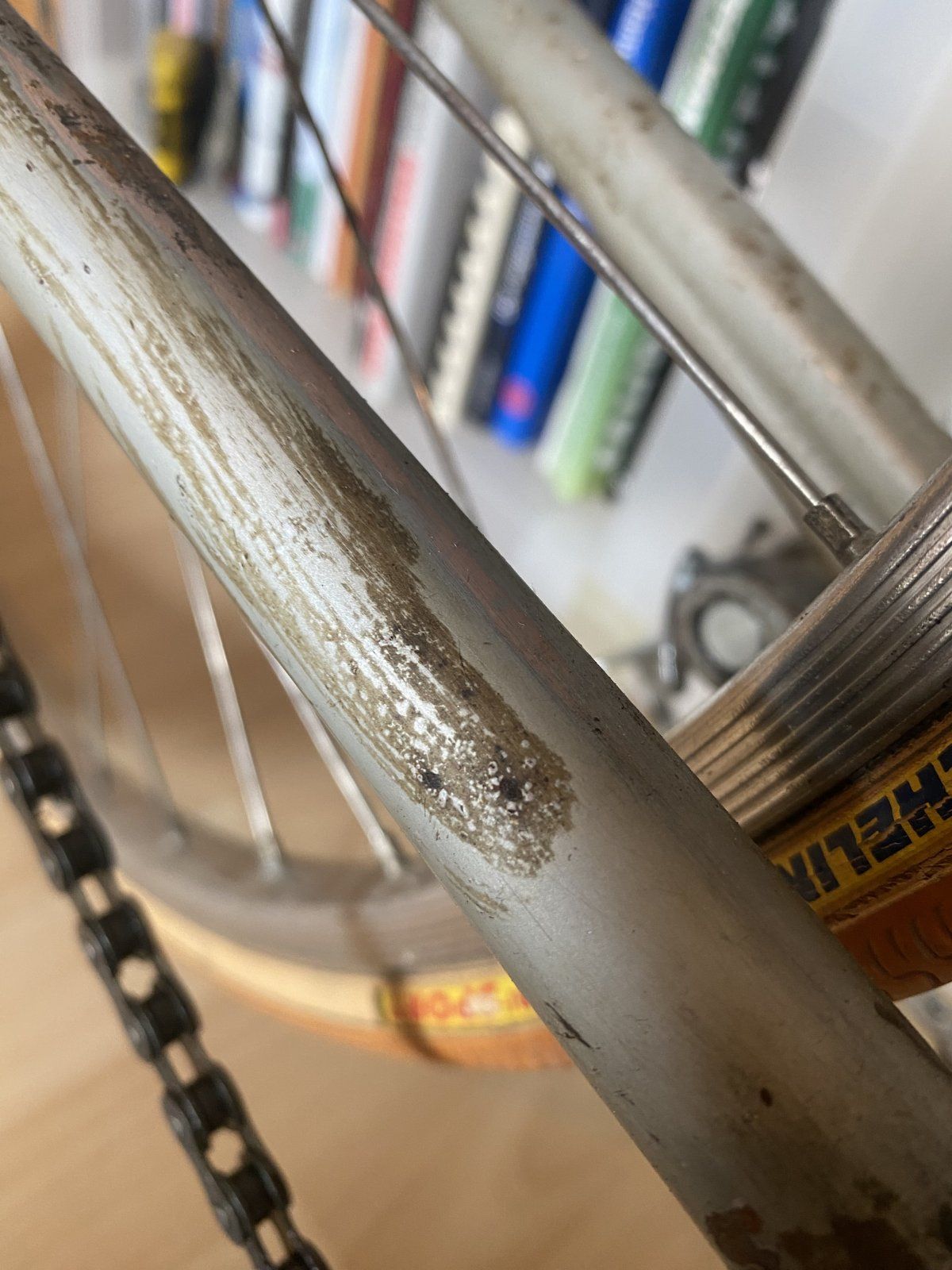

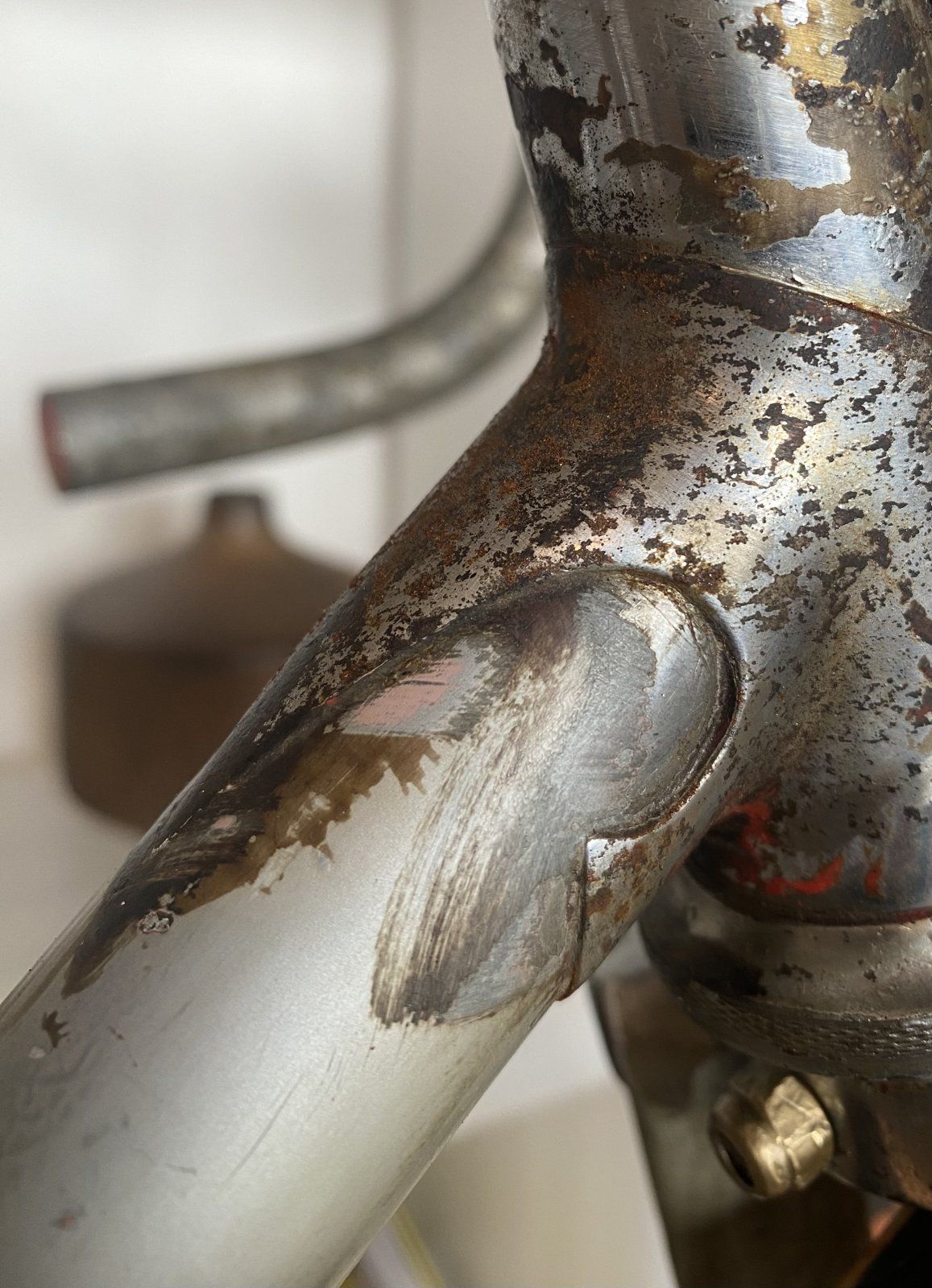

Hat jemand Erfahrung im Entfernen von Rostumwandler?
Der Vorbesitzer scheint sehr großzügig den Rostumwandler (vermutlich) verteilt zu haben. Somit liegt eine mal mehr mel weniger dicke Schicht auf dem Originallack. Den möchte ich in jedem Fall bewahren, drum suche ich nach einer Lösung, den Rostumwandler zu entfernen, ohne dem Olack zu schaden.
Habs bisher nur mit dem Wandradierer versucht, hat natürlich nicht geklappt. Ein Forumskollege dachte an Aceton.

Warmes Wasser mit nem Schuss Spüli
An Aceton würde ich als letztes denken, wenn der Originallack erhalten bleiben soll, das Zeug greift viele Lacke und Kunststoffe an. Ich würde es in dieser Reihenfolge versuchen mit Isopropanol, Reinigungsbenzin, und dann vorsichtig Verdünner und Silikonentferner (Lackierbedarf, nicht für Windschutzscheiben).
Reinigungsbenzin könnt ich haben, Silikonentferner werd ich besorgen. Das würde beides den Olack nicht angreifen?
