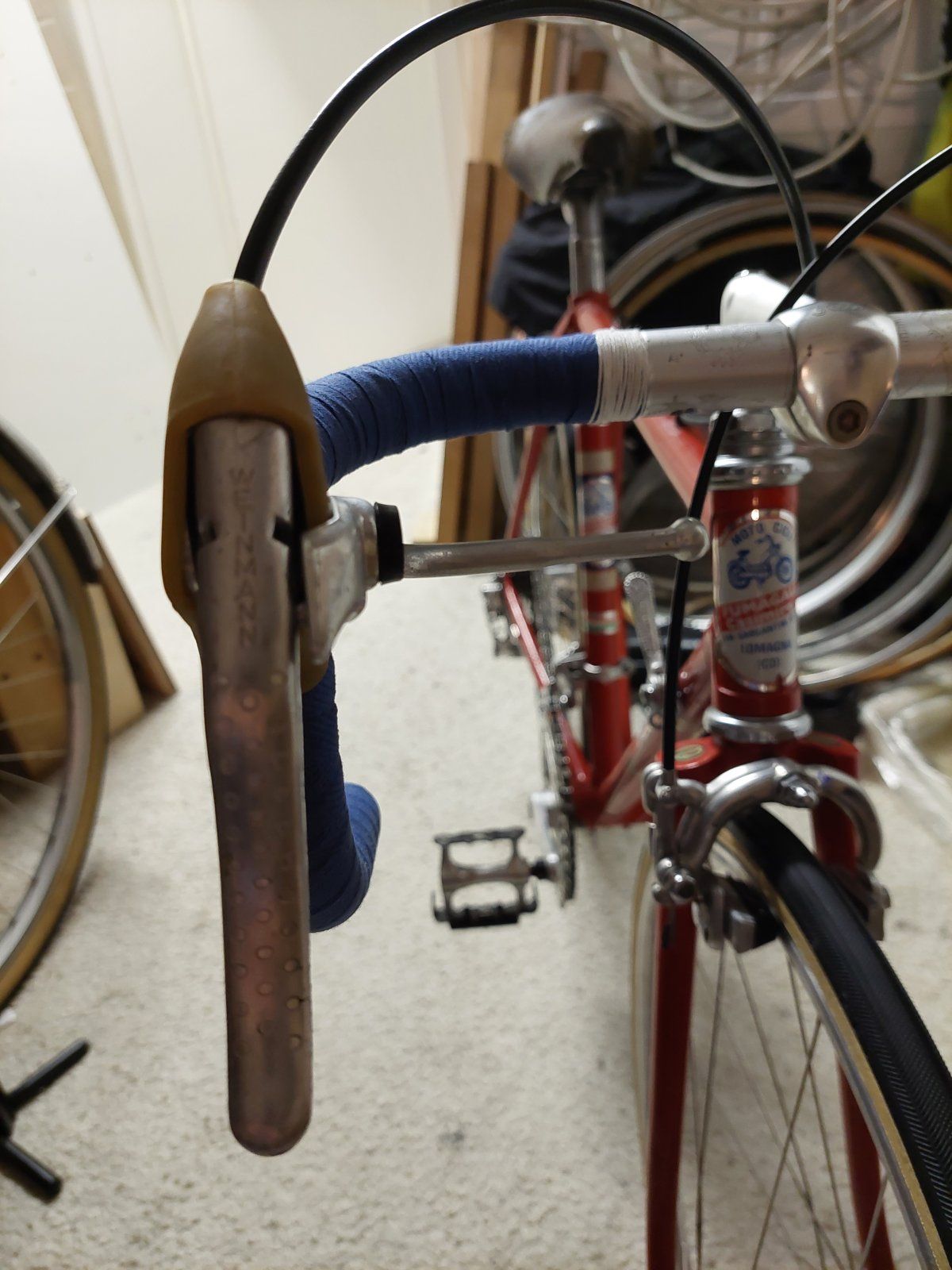

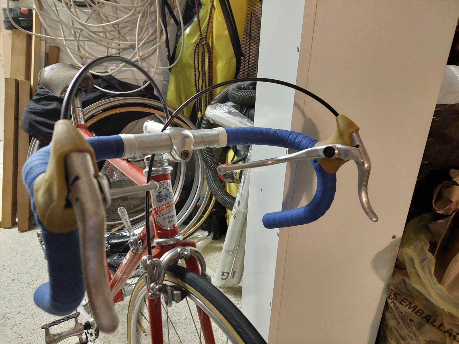

Ganz kurz: Meine Kollegin fährt dieses nette Titan (531, offenbar komplett Victory, leider absolut unverkäuflich...) gut und schnell. Lebensgefährlich ist allerdings, dass sie kaum an die Bremsgriffe kommt, der Reach ist einfach zu groß. Da vermutlich ein gängiges Problem: Gibt es irgendeinen Dritthersteller der Bremsgriffe mit klassischer Zugführung und geringerem Griffabstand herstellt?

Es gibt oder gab mal Juniorbremshebel, weiß aber den Hersteller nicht mehr. Der Lenker hat auch einen gewaltigen Drop oder es wirkt nur so. Beim eventuellen Umbau kann man auch gleich die Züge hinter den Lenker machen 🙃.
Die Position des Lenkers und die Positionen der Griffe am Lenker sind merkwürdig. Sieh dir mal Bilder von älteren Rennrädern von der Seite an, dann siehste was ich meine.
Die Bremsgriffe sind alle sehr ähnlich. Meistens fehlt es an Bremsleistung weil die Zughüllen zu labbrig sind, die Bremsbeläge kacke oder die Bremsen vergammelt oder nicht richtig eingestellt sind.
Die Bremsen funktionieren bestens, keine Beschwerden. Wenn sie die Hebel erst mal zu fassen bekommen hat...
Ah, falsch verstanden. Griffweite ist gemeint. Kleine Hände, kurze Finger.
Man könnte die Bremshebel mit ner Schlinge näher an den Bügel bringen und entsprechend einstellen...
Ist zwar ne shize Idee, sieht aber auch bescheiden aus.:rolleyes:
Ich nehme mal an, dass mit der Schwierigkeit, die Bremshebel zu erreichen, das Bremsen aus der Unterlenkerhaltung gemeint ist?!
Oder gibt es dieselben Probleme auch in der Bremsgriffhaltung von oben?
Eigentlich haben die Campa-Hebel ja keine besonders große Griffweite.
Es gibt jedoch Bremshebel, deren Griffweite (allgemein) etwas kürzer sind.
Ich kann da Weinmann und CLB-Hebel empfehlen und würde welche von diesen Herstellern mal "ausprobieren".
Aber auch die Position des Lenkers spielt (beim Bremsen aus der Unterlenkerhaltung) eine Rolle.
Wenn der Lenker so weit hoch gedreht ist, wie auf dem Foto sichtbar, kommt man ungünstiger an die Bremshebel ran, da die Hände einen Knick nach oben machen müssen.
Also zunächst den Lenker etwas nach unten drehen (so dass der Unterlenker an den Enden etwas nach oben kommt) und es mal mit Bremshebeln von CLB oder Weinmann probieren (lautet mein Vorschlag).
Alles klar, danke, mit den Hinweisen komme ich weiter!
Kurze Weinmann-Bremshebel mit Zusatzhebel.

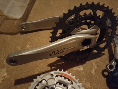

Hab meine Kurbelkiste ausgeräumt.
Biete folgendes an (alles inklusive Versand):
XT Kurbel inklusive Innenlager 20€
Shimano 3fach Kurbel FC-MC16 neu aber irgendwie verklebt 15€
Stahlkurbel mit passender Kette 10€
FSA Kurbel neu 30€
Coronado Kurbel 10€
Katze gegen Höchstgebot 😅
