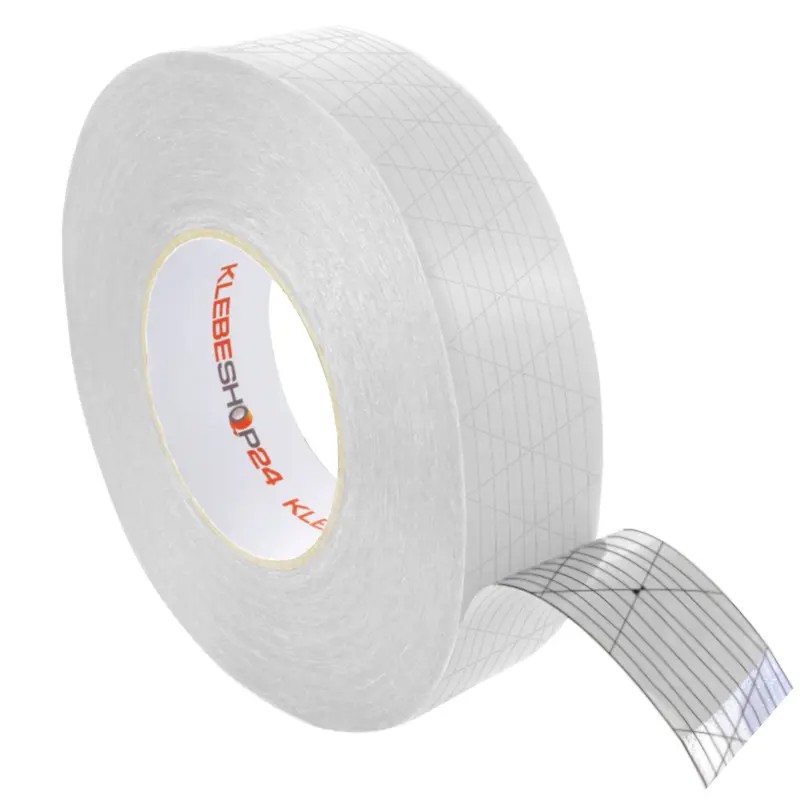

Nein, doppelseitiges Klebeband ist meiner Sicht nach in der Regel nicht dick genug, um vernünfig zu haften auf der dreidimensionalen Struktur. Du könntest in Deinem Fall auf Grund der breiten und ebenen Innenfläche jedoch Glück haben. Hier könnte ein Tesa Poster Strip oder Tesa Power Strip hilfreich sein, bei dem du alle Folien enfernst, auch die zum späteren Greifen zum Ablösen. Dann ist das einfach nur etwas dickeres doppelseitges Klebeband.

Doppelseitiges Klebeband würde ich auf keinen Fall verwenden. Schon gar nicht, wenn es der Witterung (Regen) ausgesetzt ist oder steten Temperaturschwankungen.
Silikon ist hier über alle Zweifel erhaben, auch wenn eine Kartusche für 2ml nicht wirtschaftlich ist.
100% Zustimmung.
Bei mir ist Witterung kein Thema. So wie der Rahmen vom Fragesteller aussieht, bei ihm auch nicht.
