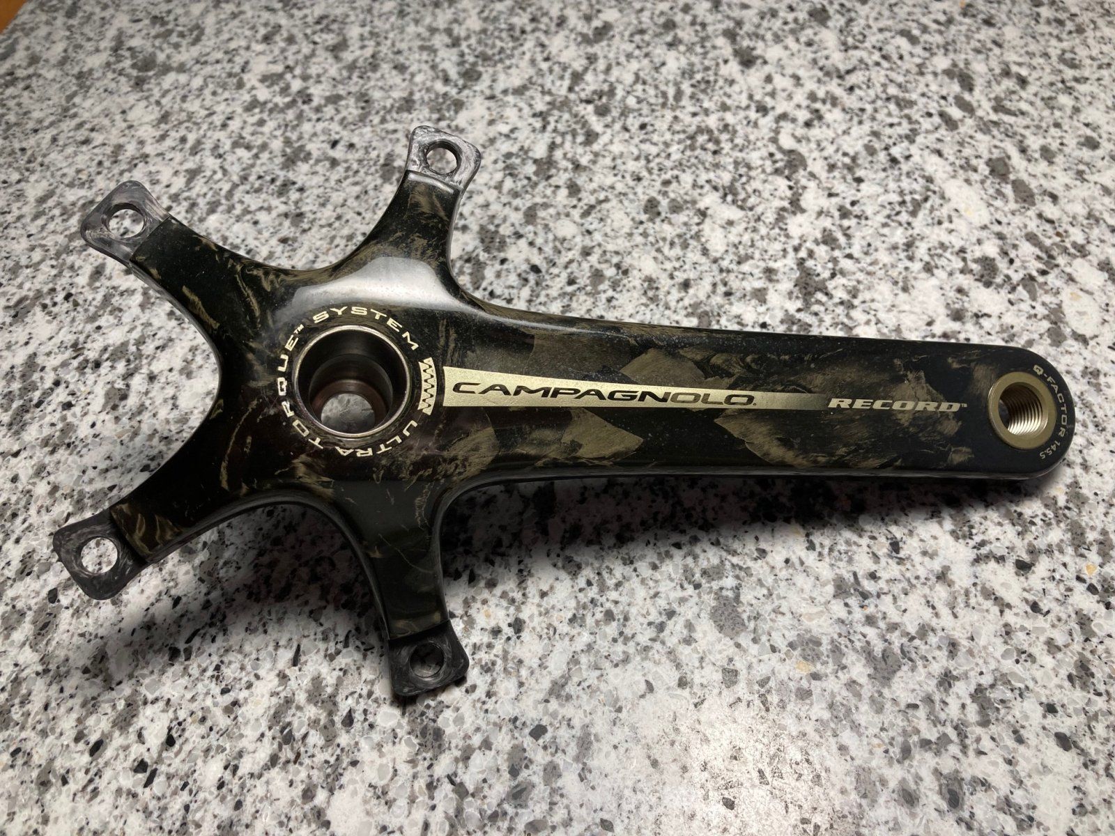

Moin!
Kurze Frage außerhalb des 1990 Limits:
Gab es 10fach Record Kurbeln mit Ultra-Torque? Oder kann man da auch eine 11fach Kurbel nehmen (Abstand der Kettenblätter)? Es soll 10x2 geschaltet werden.
Danke!
Moin!
Danke!
Ja es gab 2 Sorten 10s Ultra Torque Kurbeln der Record, einmal normal und als CT mit BCD 110. Die 11s Kurbel geht auch.
