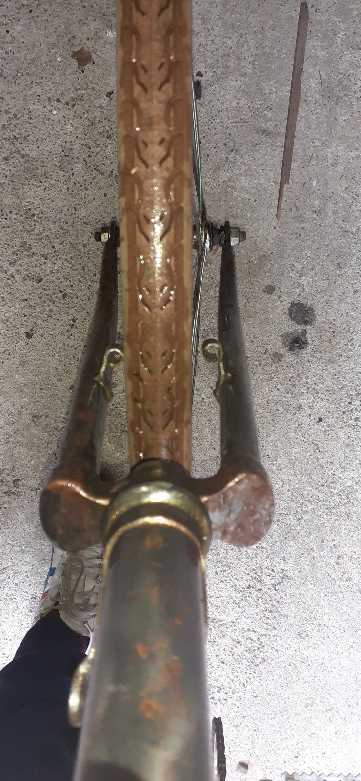

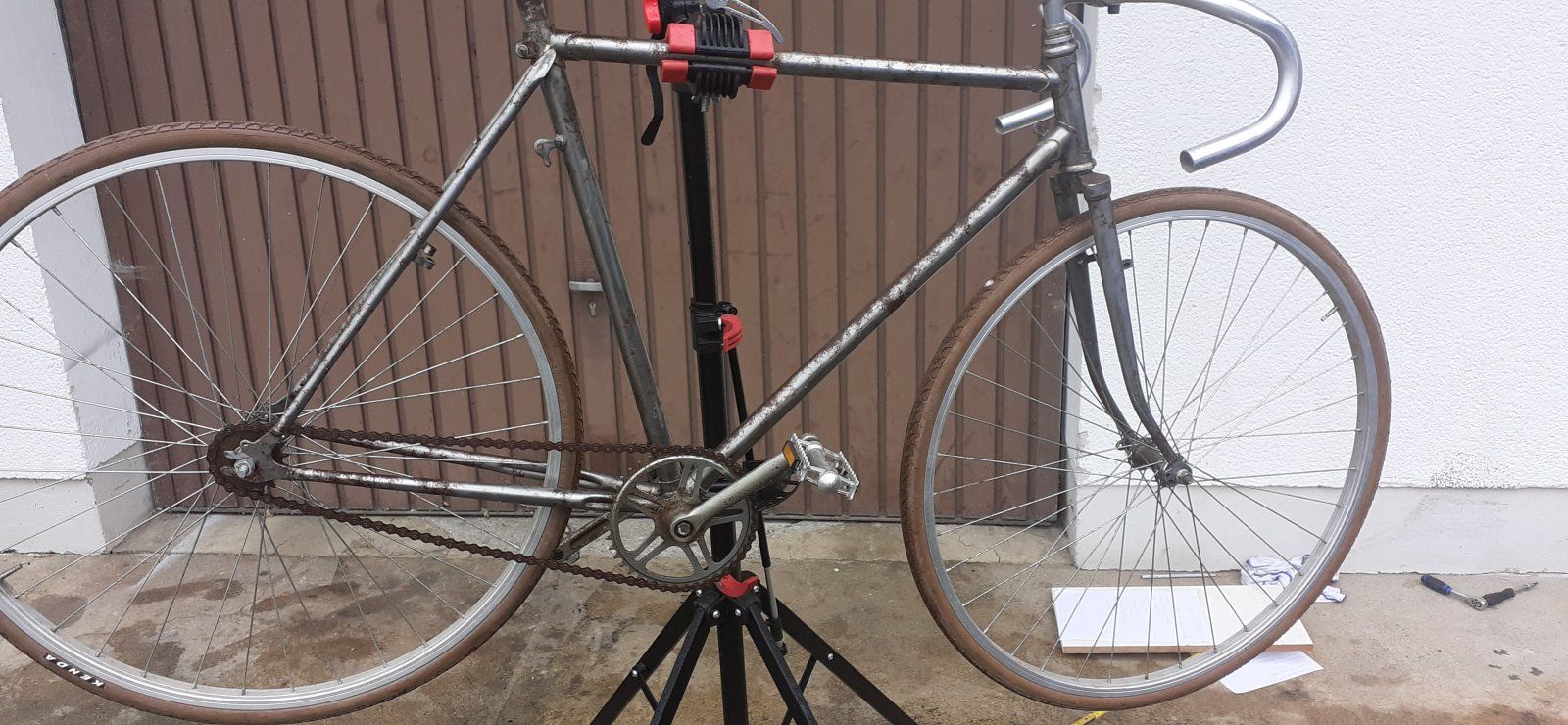

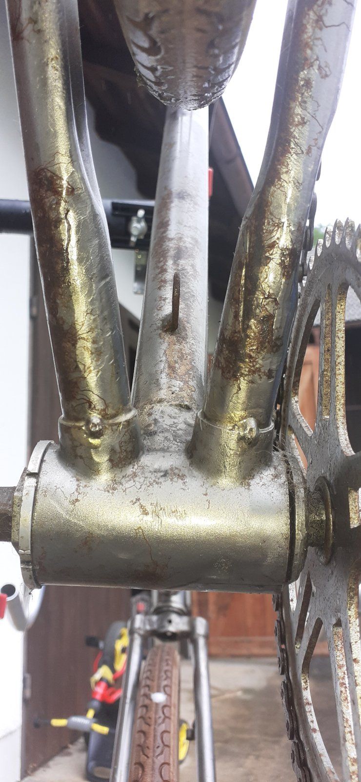

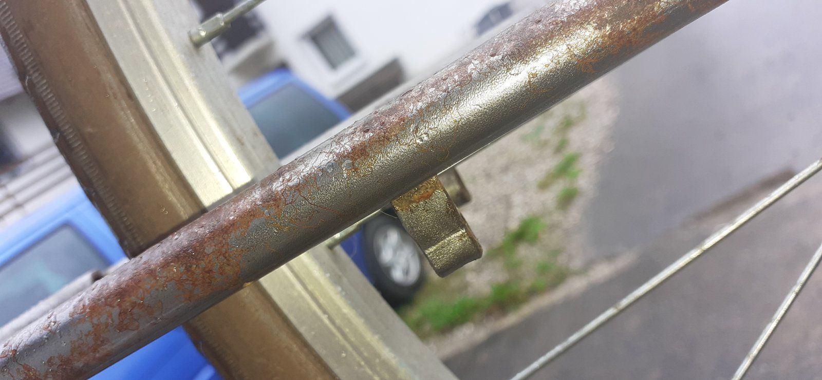

KarabinerhalterMir ist als Beifang dieses Rad ins Netz gegangen.
Wurde wohl zum fixie umgebaut.
Anhand der Halterungen am Rahmen wird es wohl mal eine Gestänge Bremse gehabt haben.
Für was könnten die Ösen an Gabel und Sattelstrebe gewesen sein?Anhang anzeigen 1141049Anhang anzeigen 1141050Anhang anzeigen 1141052
BremsenaufnahmeMir ist als Beifang dieses Rad ins Netz gegangen.
