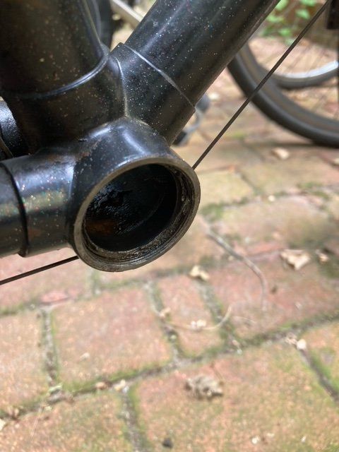

Jemand ne Idee, wie ich ein solche Rest-Lagerschale noch rauspropeln kann? Sitzt recht fest, daher hat sich der Rest auch verabschiedet..
Du musst den Ring entlasten, Sägeblatt und mit Gefühl den Ring trennen. Vielleicht auch 2x gegenüber. Schon mal richtig warm gemacht den Ring. Vielleicht hat den jemand eingeklebt.

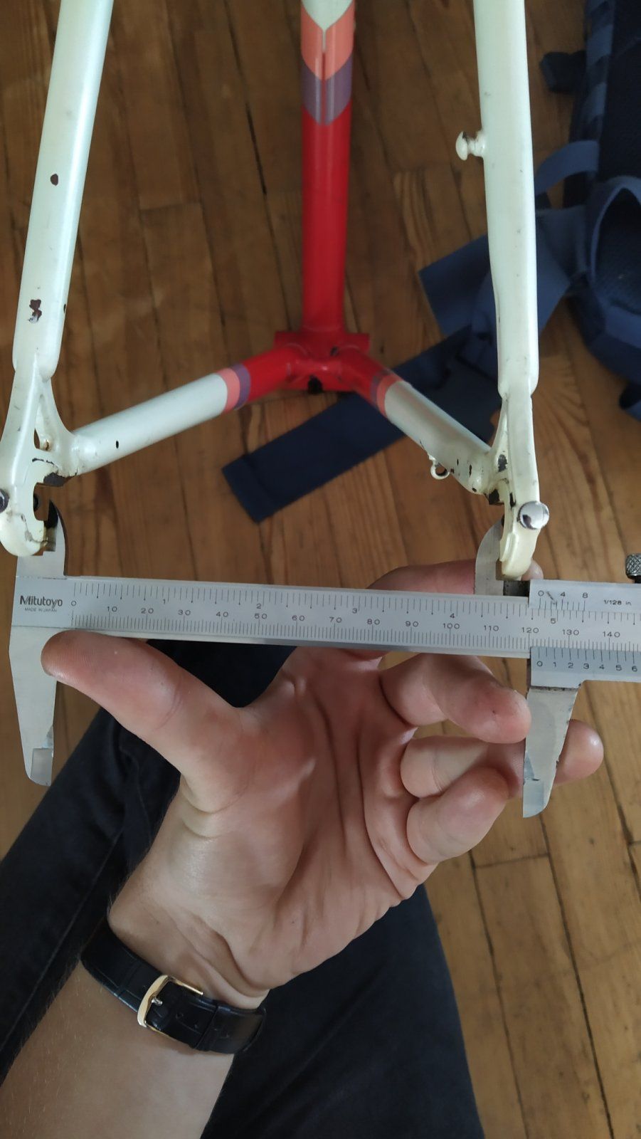

Ich habe mir letztens einen alten Giant Rennradrahmen gekauft. Als er heute ankahm, ist mir aufgefallen dass, der linke Ausfallende um circa 3 mm nach innen verbogen ist. Was kann man hier tun? Lässt sich soetwas wieder selber richten oder sollte ich einen Rahmenbauer aufsuchen. Bild zeigt die Situation.

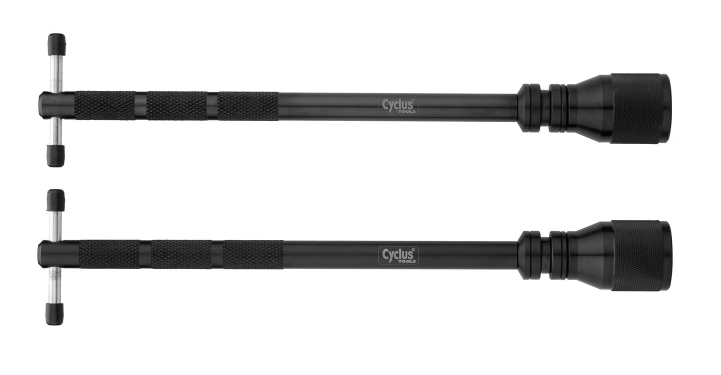

das Werkzeug gibts für unter 40€ und lohnt sich in der Werkstatt zu haben. Schnell was kaputt machen tuste meiner Meinung/Erfahrung nach damit auch nicht.
(Hoffe ich habe Deine Frage auch richtig verstanden und es geht nur darum die Ausfaller wieder korrekt hinzubiegen).
Vielen Dank für die Antwort. Genau ich möchte den linken Ausfallenden wieder gerade biegen. Wie schaffe ich es mit diesem Werkzeug nur den Ausfallenden zurecht zu biegen ohne die Sitzstreben mit zu verbiegen? Die Sitzstreben passen nämlich.

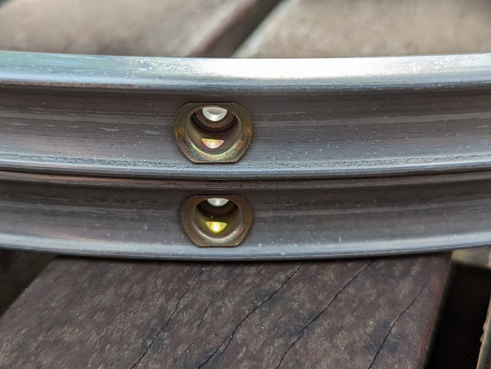

Open Elite (früher Open Sport) fahre ich am Alltaxrad. Gute Felge, aber nicht klassisch. Die Oberfläche ist eloxiert, aber eher matt. Gut zu Putzen. Ösen wimre nur einfach, also nicht durchgehend bis zum Felgenboden (was bei Strangpressfelgen nicht schlimm ist).
