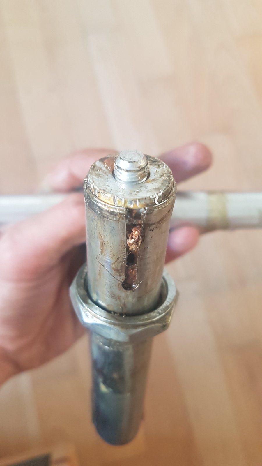

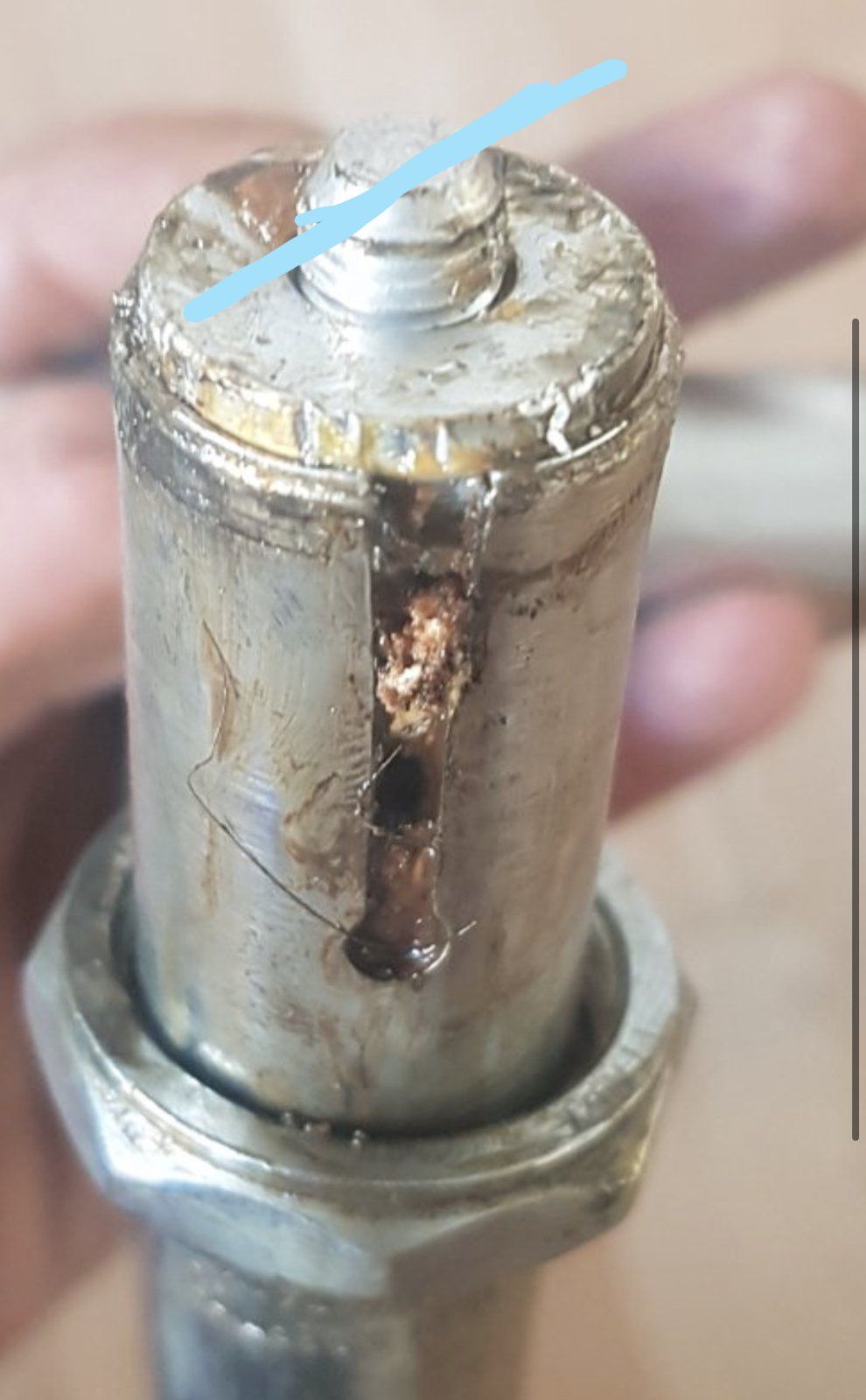

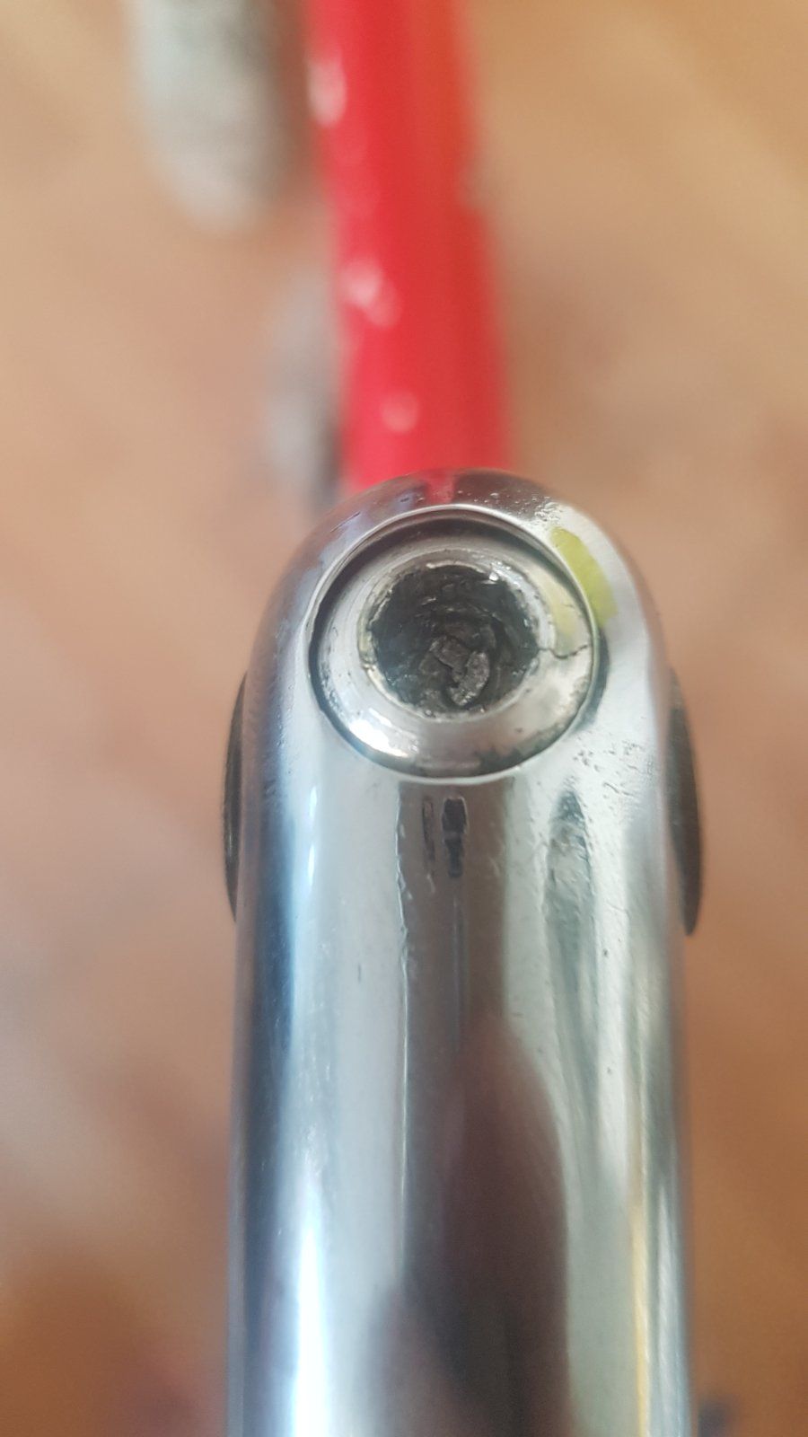

Kannst vielleicht noch einen Torx rein kloppen aber ich bezweifele das da noch was geht. Ausbohren, die Schraube ist doch eh Müll und da kommt man doch super dran, dauert keine 5min mit vernünftigem WerkzeugWaß tun bei einer ausgenudelten Schraube eines Vorbaus?
Rausbohren? Gibt es Alternativen?
Wenn Kopp ab dann hat man nis zum Lösen des Keils falls der noch klemmtKannst vielleicht noch einen Torx rein kloppen aber ich bezweifele das da noch was geht. Ausbohren, die Schraube ist doch eh Müll und da kommt man doch super dran, dauert keine 5min mit vernünftigem Werkzeug
Kann ich den dann nicht einfach nach unten durchloppen?Wenn Kopp ab dann hat man nis zum Lösen des Keils falls der noch klemmt
Kann man doch auf den Stummel kloppen und gut, vielleicht mit einem SplinttreiberWenn Kopp ab dann hat man nis zum Lösen des Keils falls der noch klemmt

Ob Pilz oder Keil die Schraube spannt beide gegen die RohrwandlungKann man doch auf den Stummel kloppen und gut, vielleicht mit einem Splinttreiber
Säge und einen Schlitz unten reinsägen, Schraubendreher und gutWie sich herraustellen sollte konnteich den Vorbau mit etwas Gedult und Kraft auch so rausziehen.
Jetzt bleibt das Problem mit der Schraube aber immer noch. Was meinst du mit "richtigem Werzeug"? Ich nehme mal an eine Standbohrmaschiene und ein passender Metallbohrer?
Hab ich leider beides nicht hier.

Guter Akkuschrauber und scharfe Bohrer meine ich damit.Was meinst du mit "richtigem Werzeug"?

Das ist ne gute Idee!Säge und einen Schlitz unten reinsägen, Schraubendreher und gut
Betreutes SchraubenDas ist ne gute Idee!
den Bonus bekomme ich gut mit der Zange zu packen. Das Problem ist, dass sich die Schraube mitdreht. Wenn ich die zu fassen bekomme müsste es funktionieren. Deshalb auch der Schlitz unten ander Schraube.Konus in Schraubstock einspannen und den Lenker drehen?
