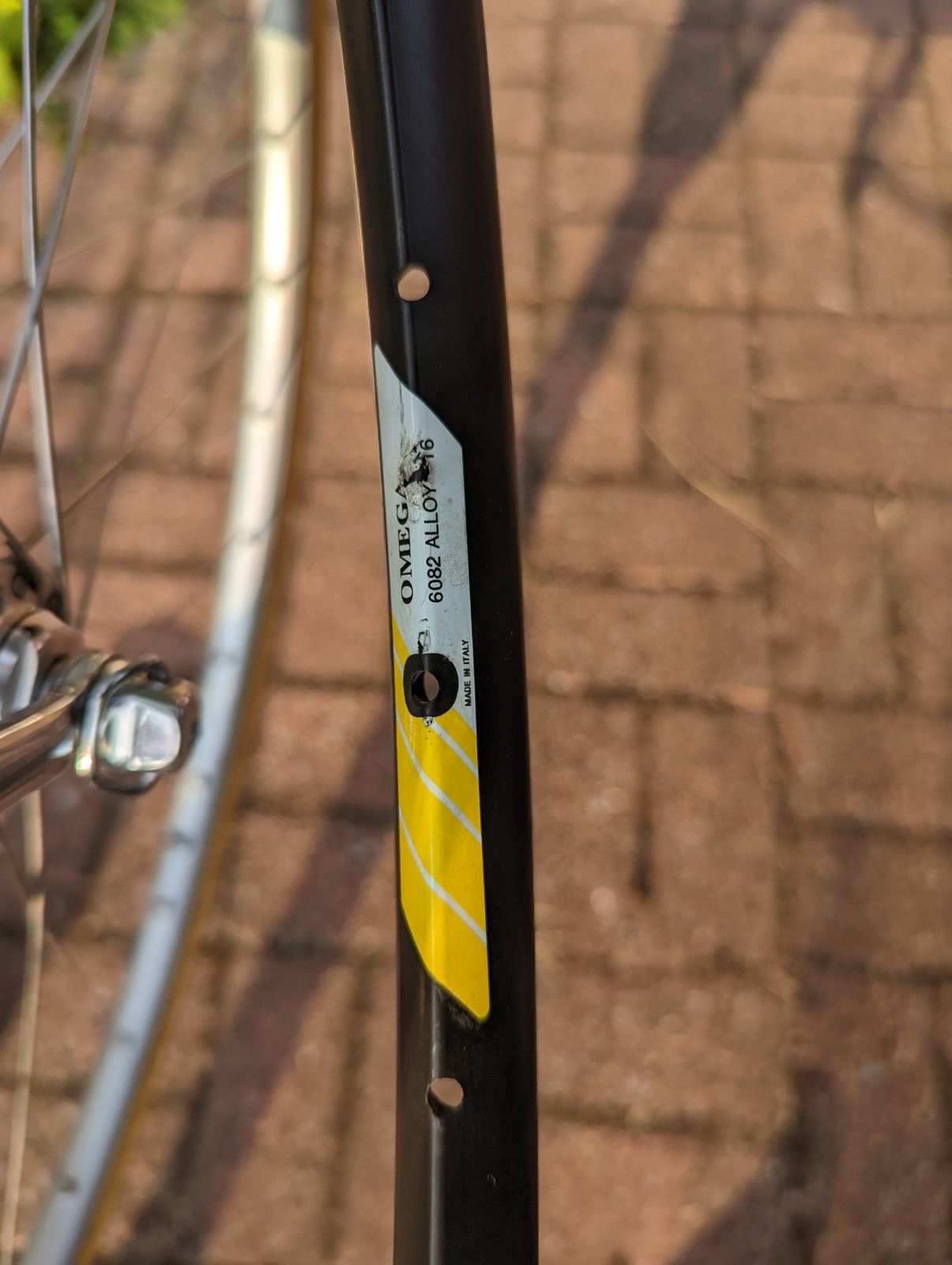

Kann mir mal jemand das ungefähre Baujahr der Felgen nennen?
Campa Omega V-Form.

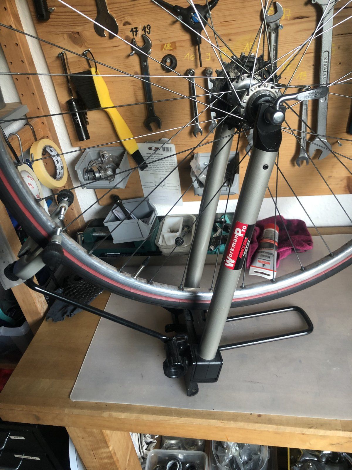

Ich stehe mit dem Zentrieren von Laufrädern immer noch etwas auf Kriegsfuß.
Denkt ihr, dass ein guter/ hochwertiger Zentrierständer es gerade als Einsteiger leichter macht, oder ist es wurscht, ob das ein 08/15- Teil ist- man kann es, oder man kann es nicht?
Gibt es einen unter 100 Euro, den ihr empfehlen würdet? Oder taugen die erst darüber was?
Bisher habe ich den hier:

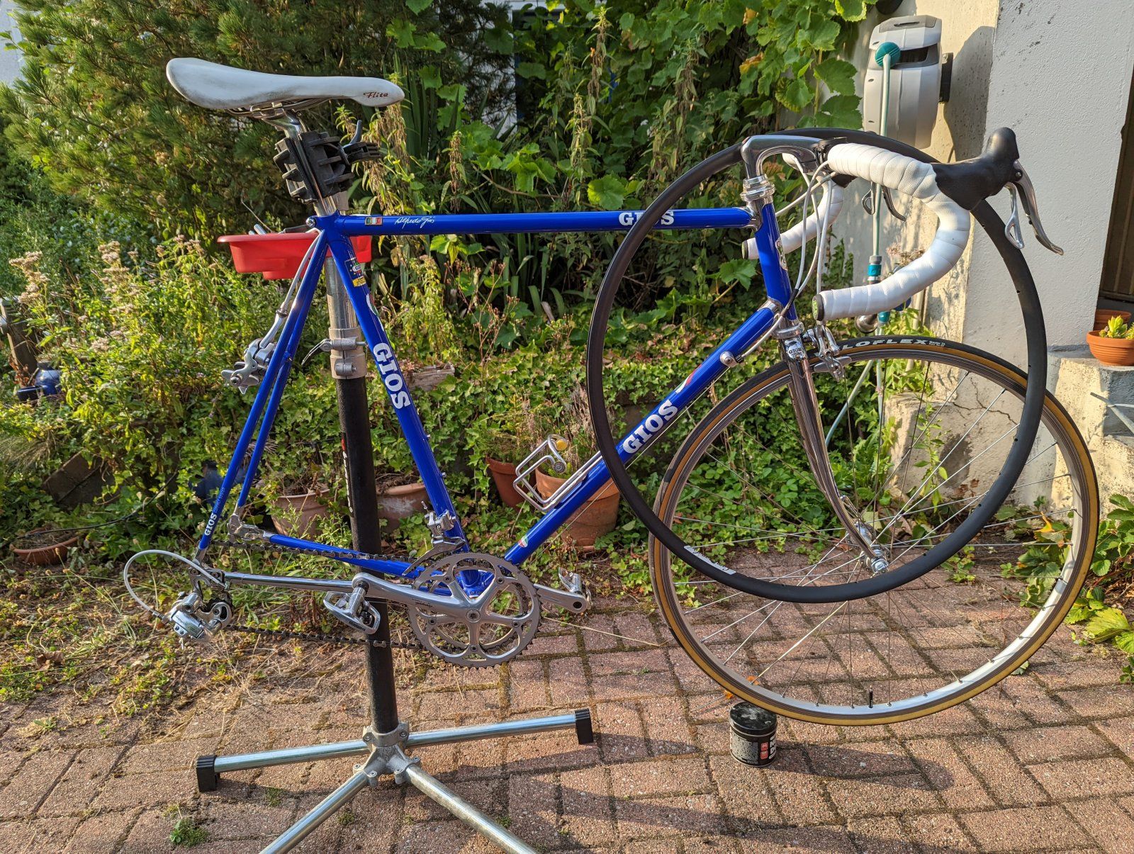

Ja, sind Clincher.
Dan ersetzen die die unpassenden Rigida Chrina am 1996er Gios.

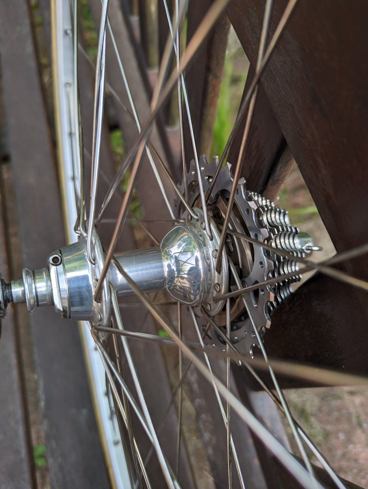

Dann wäre da die Frage nach der richtigen Speichenlänge mit Chorus aus der 9s Zeit.
36h dreifach gekreuzt.
Es wäre nett, ihr das mal gegenchecken könntet.
Mal so ganz allgemein gesagt (wenn das geht):
Entscheidend ist wer am Zentrierstander arbeitet genau wie an ner Drehbank
Gefühl und Erfahrung sind entscheidend
Mein früherer Einspeicher war 80 und arbeitete mit nem selbsgebauten
:daumen: ... ein Freund von mir leider inzwischen verstorben, war früher mal Gazelle Mechaniker ...der brauchte nur einen Filzstift und machte das meist am Rad selbst
...Det jute Deng muss am Radd lübben

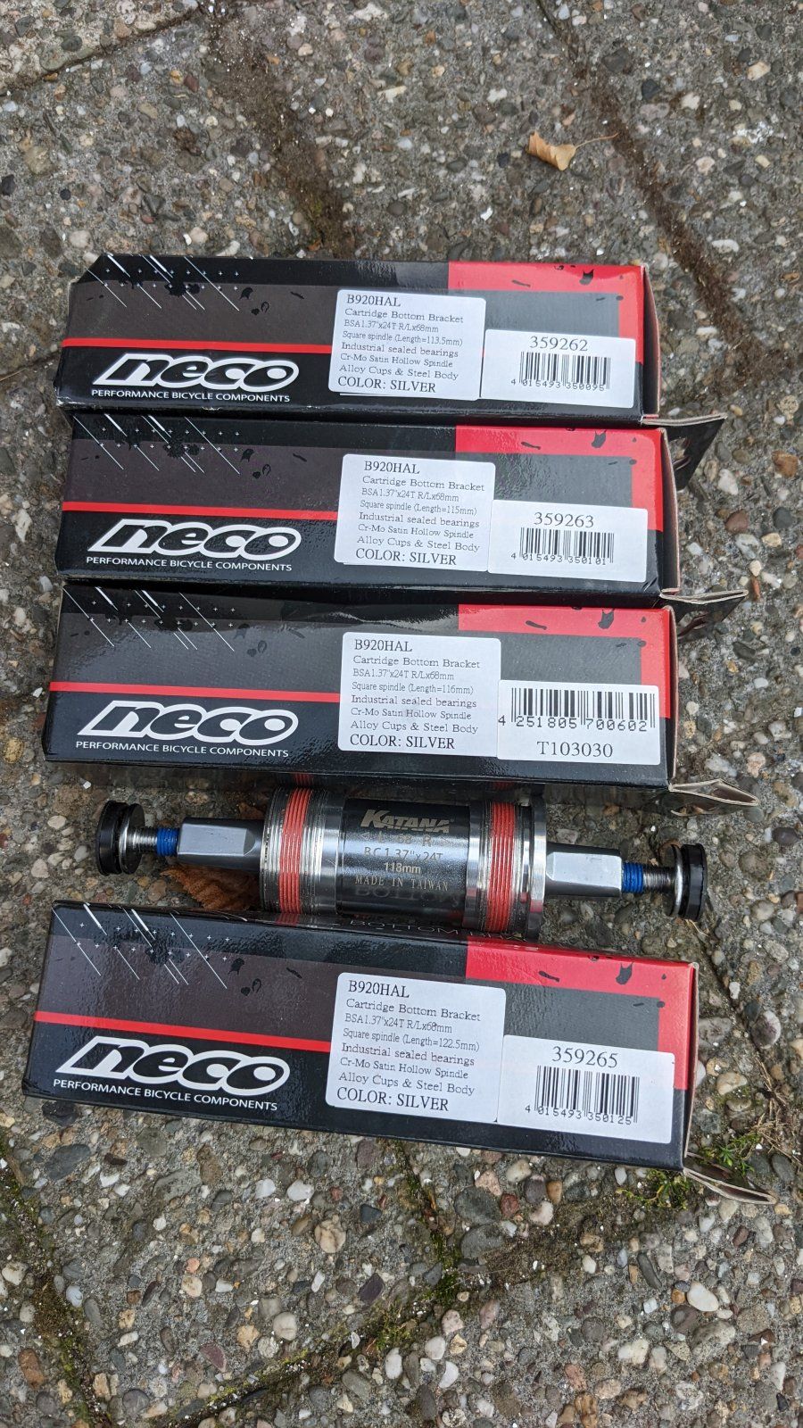

Für Tretlager:
Einmal diverse Neco plus Ita- und Franz-Schalen für etwas über einen Hunni und Ruhe ist.
Man kann es lernen:
https://www.rennrad-news.de/forum/t...ei-ich-will-mein-laufrad-selber-bauen.140913/
Ein sauteures Profiteil mit digitalen Messuhren für den Hunderstelmilimeterbereich macht Einsteiger nur (noch) hibbelig(er).
Dein Minoura-Workman-Konstrukt taugt dicke für den Hobbygebrauch - wenn es fest auf der Arbeitsfläche fixiert wird (Backsteine, Schraubzwinge) und optisch klare Bedingungen geschaffen werden (weisse Kontrastfläche wie Leinwand o.ä,, ausreichende Beleuchtung).
Falls kein Speichenspannungsmessgerät vorhanden ist kann man bei "Standard"-Laufrädern mit akustischen Mitteln schon recht gute Resultate erzielen - z.B. den Spokey wie einen Guitar-Pick an der Speiche verwenden. Dafür sind eine ruhige Umgebung und gute Ohren nötig.
