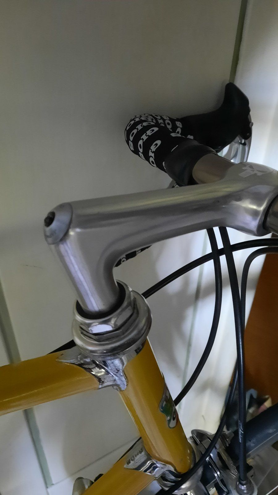

Guten Morgen,
muss ich beim Lösen eines solchen Vorbaus irgendwas besonderes beachten?
Kappe ab, Inbusschlüssel ansetzen, etwas losdrehen und dann auf den Inbussschlüssel schlagen, um den Konus zu lösen?!
Ich hätte bisher noch nie so'n Ding, immer nur welche mit sichtbaren Schraubenköpfen.

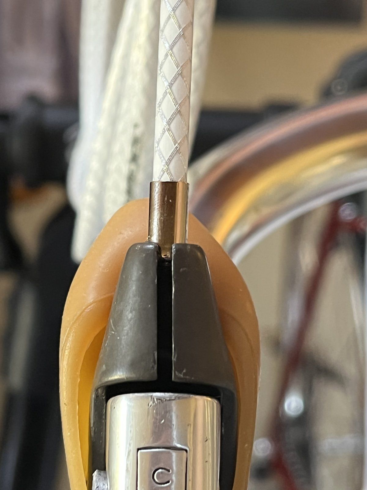

Zur Montage der Super Record Bremshebel:
Gibt es einen für links/rechts? Oder sind die symmetrisch?
Außenhülle mit Hülse am Hebel?

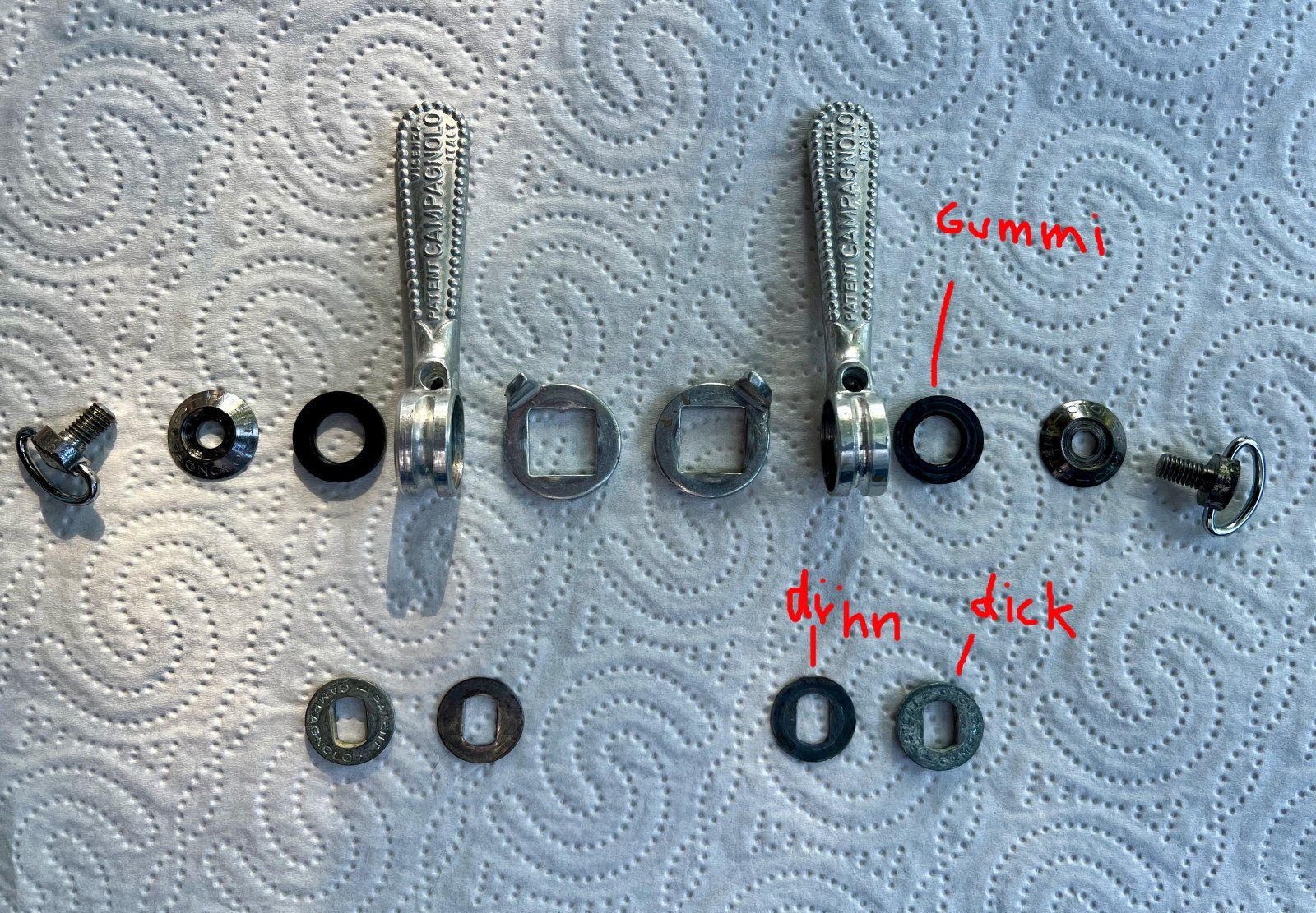

So, ConneX-Kette ist an meinem Super Record Aufbau mittlerweile montiert.
Bei der Schalthebel-Montage bin ich unsicher. 😔
1. Sind die Teile komplett? Von den Gummi-Ringen habe ich nur 2 Stück ...
2. Ist die obere Reihe richtig angeordnet? Gummis nach innen oder außen?
3. Wohin gehören die Metall-Plättchen in der unteren Reihe?
Von innen nach außen (links wie rechts):
1. Nasenscheibe aufstecken
2. Gummischeibe drauf
3. Schalthebel drauf
4. Scheibe mit Schlitzloch drauf, testhalber erstmal die dünnen
5. Knebelschraube drauf und alles so weit festziehen, dass die Hebel noch gut zu bewegen sind. Sollten die sich trotz festgezogener Schraube zu locker bewegen lassen, den dickeren Einsatz verwenden (vorausgesetzt beide haben eine konvexe Seite). @all: Etwaige falsche Bezeichnungen mir bitte nachsehen, Rahmenschalthebel nutze ich nur links.
Danke zunächst für deine Mühe! 👍
Also entweder die dünne oder die dicke Scheibe mit Schlitzloch? Nicht beide?
Je nach Innengewindelänge M5 des Anlötteiles,hilft oft eine dünne Unterlegscheibe direkt unter dem Schraubenkopf der Knebelschraube für ausreichende Klemmung.
Sorry für meine Dummy-Fragen hier. Aber ich habe echt keinen Plan.

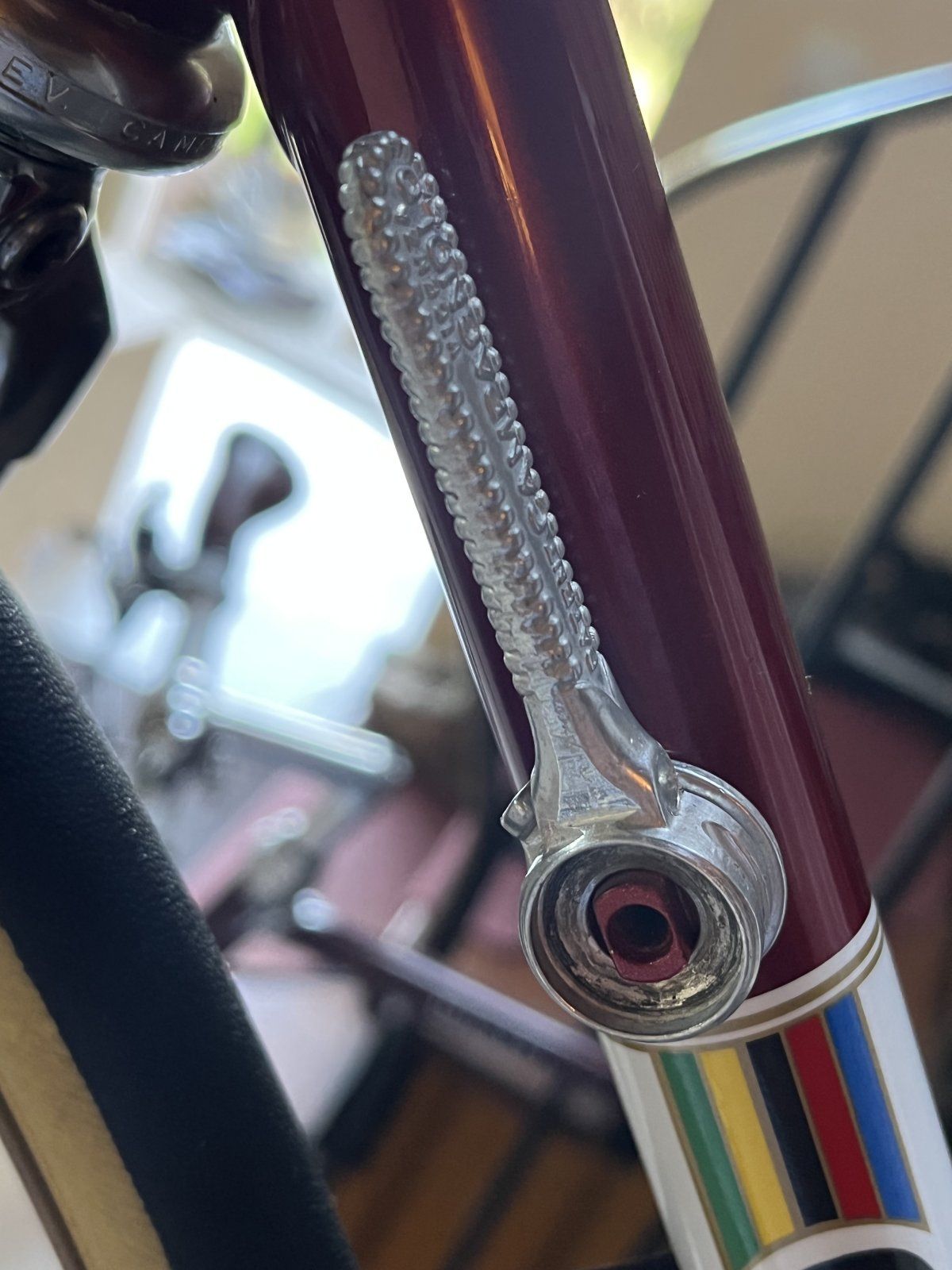

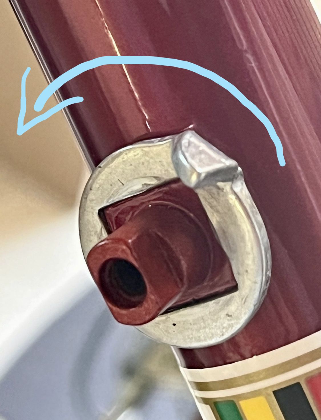

Von links oben betrachtet:
Von links oben betrachtet leider falsch.
Das Teil gehört auf die rechte Seite.
Die gerade Seite (des herausragenden Teils) dient als Anschlag für die oberste Position des Schalthebels.

Guten Morgen,
Nicht schlagen!
Wenn ich das richtig erinnere, ist der Bolzen geführt und der spreizkonus wird zwangsweise nach unten gedrückt.
