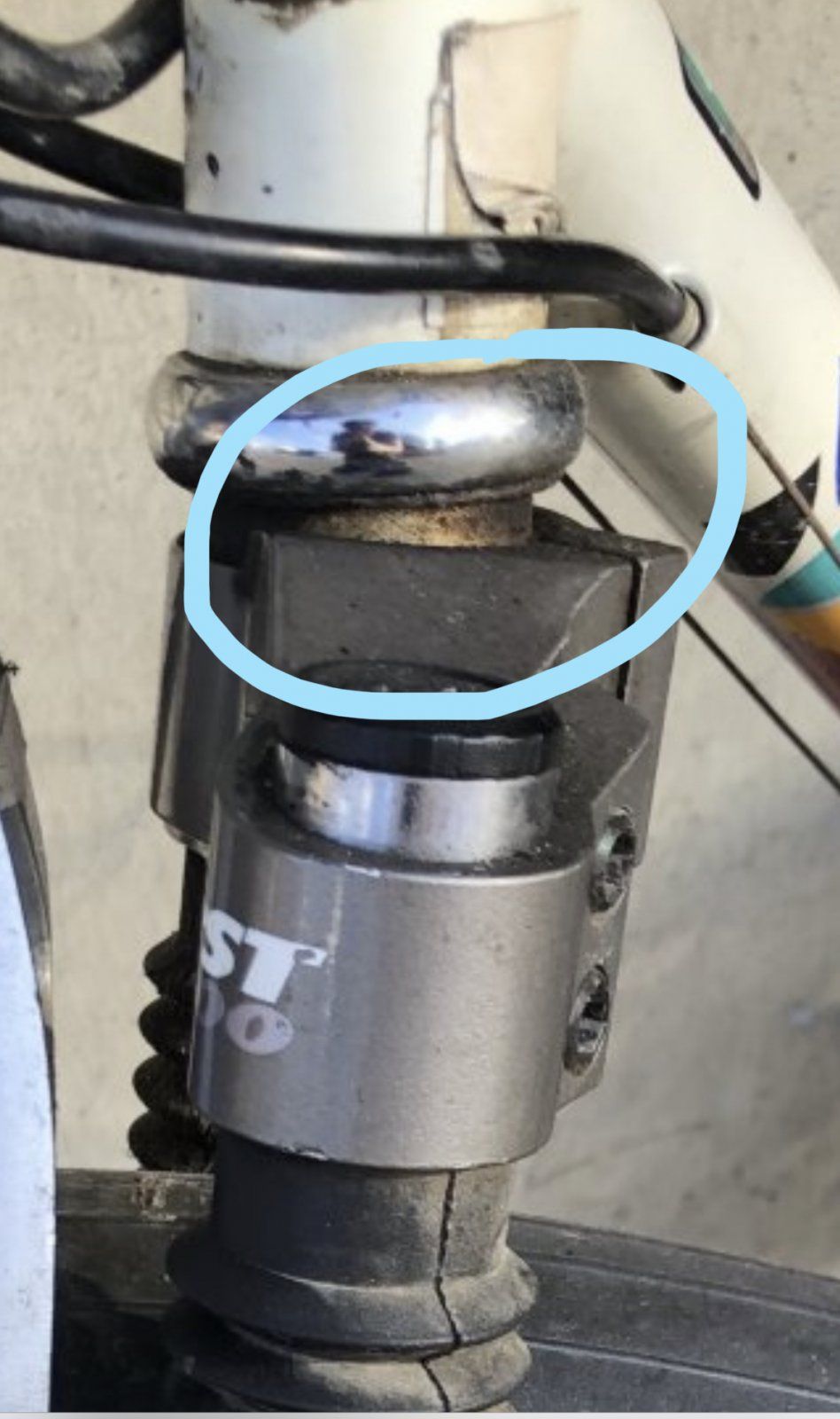

Habe hier ein billo MtB aus der Nachbarschaft. Die federgabel ist total matsche, man sinkt bis aufs Vorderrad ein, so dass es schleift. Kann ich dieses Modell irgendwie so locken, dass das Rad fahrbar bleibt, ohne federgabel dann?
Wartung oder gar Austausch würde sich in dem Fall einfach nicht lohnen..

Geht noch mehr billo. Halb so schlimm.
Bau mal auseinander und guck nach was los ist. Viel kaputt machen kannste eh nicht und ganz ohne Arbeit kann sich auch nichts ändern. Bei alten Motorrädern habe ich schon Stücke von Besenstielen in den Gabelholmen gefunden die den Federweg begrenzen sollten - so als Anregung 😇
Innenleben rausnehmen ,Rundmaterial Al Stahl oder Besenstihl in entsprechender länge reinstecken Deckel drauf
Ist das ein Giant Terrago ? Gar nicht so übel, zumindest reparierenswert wenn man es selbst macht.
Die RST 600 sollte eine Mid-90s Elastomergabel sein, wenn du die Tauch/Standrohre aufschraubst erwartet dich idR zäher bunter Schleim. Krone und Tauchrohre sind geschraubt und somit leicht zerlegbar, vgl. https://www.ebay-kleinanzeigen.de/s-anzeige/rst-400-vintage-ersatzteiltraeger/2039203715-217-17640
Fitmachen oder blocken kannste die Gabel nicht mehr so wirklich, mancheiner steckt die Stahlfederelemente von irgendeiner ollen RST Trekkinggabel rein (Gummikuh-Fahrverhalten) oder schnitzt & bohrt Gummipuffer aus der Sanitärabteilung zurecht.
Effektiver ist, man verbaut irgendeine gebrauchte 26" Starrgabel. Kannst ja mal den Schaft ausmessen und drüben bei den MTB-Minions fragen.

Wie immer- vielen Dank!
Ja, das dürfte das Modell sein. Es war ein guter Flite drauf, da war war der Kauf leider nicht zu vermeiden..
Dass die Gabel tot ist, habe ich erst später gemerkt.. =)
Finde das Rad an sich auch nicht so übel, aber hatte eigentlich keinen großen Service geplant..
Jetzt, wo ich das mit dem "zähen bunten Schleim" weiß, bekomme ich doch wieder Lust... =)
Wahrscheinlich wirds auf die starre Gabel hinauslaufen...

die RST 600 ist eine (im Moment luftleere) Luftfedergabel. Autoventile unter den schwarzen Abdeckungen der Standrohre. Erst ein mal mit Federgabelpumpe 6Bar aufpumpen.
