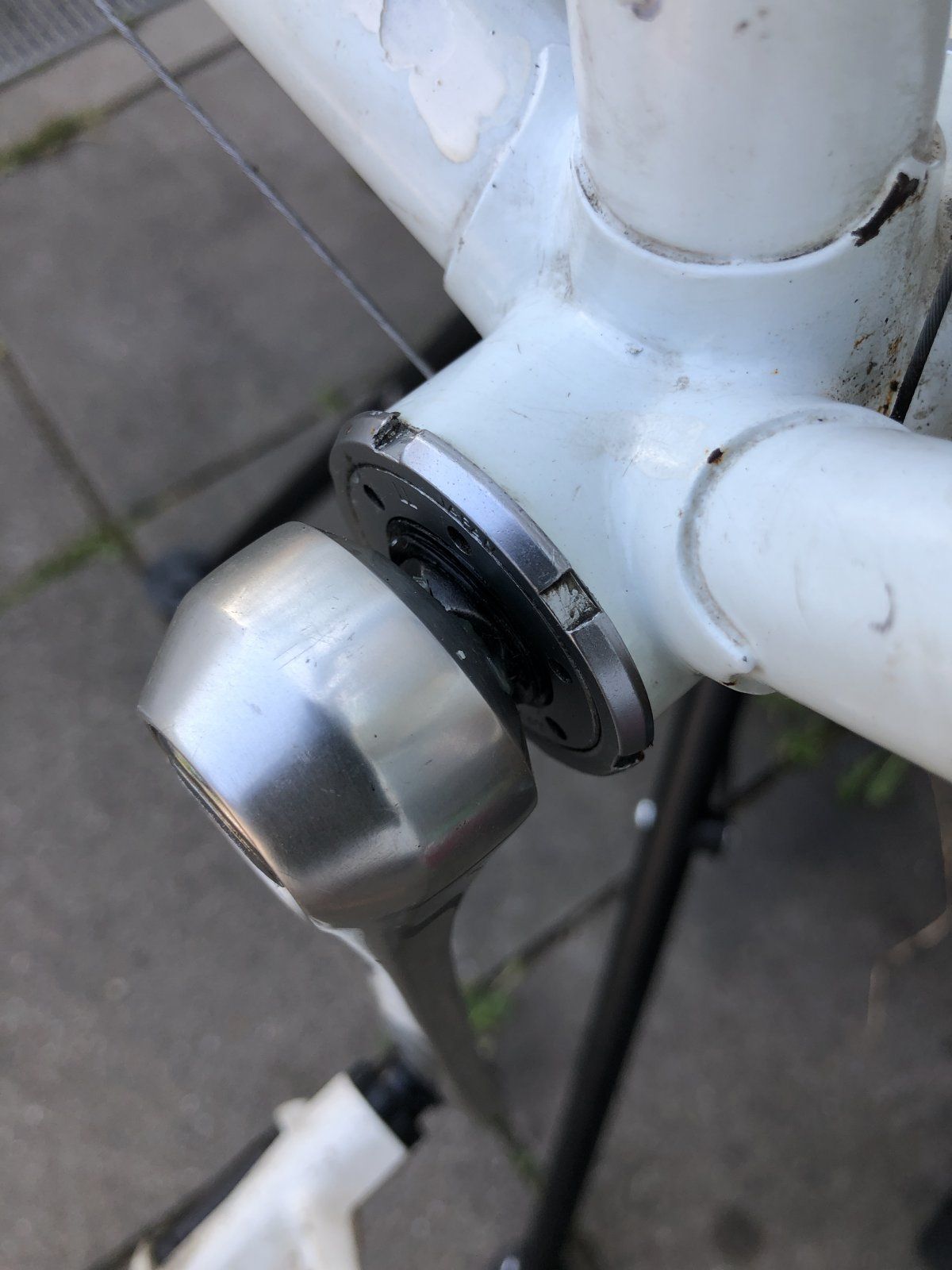

moin
bei mir lockert sich immer das tretlager
(tange bsa ) an meinem raleigh stadtrad.
ich habe es jetzt schon mehrmals
neu eingestellt, und dabei nen tropfen locktite an den konterring gemacht.
(zwischen ring und gewinde)
nach 2-3 wochen ist es wieder locker.
dabei sitzt der konterring noch gefühlt fest, aber das lagerspiel hat sich verstellt.
(habe nur mit muskelkraft und einfachem hakenschlüssel festgezogen)
würde es mehr nützen, das lager nach einstellung noch mit nem tropfen am kontering festzumachen..??
(bzw spalt zwischen lager/gewinde /konterring) ?

Gewinde im Rahmen prüfen, wenn vernudelt nachschneiden und ggf. Patronenlager montieren
Tange Konuslager absolut spielfrei einstellen, bissel rauh ist OK, sonschd -> Präzession / Selbstlockerungseffekte
Aufpassen dass sich beim Kontern die Schale nicht mitdreht - klingt blöd, passiert aber.
