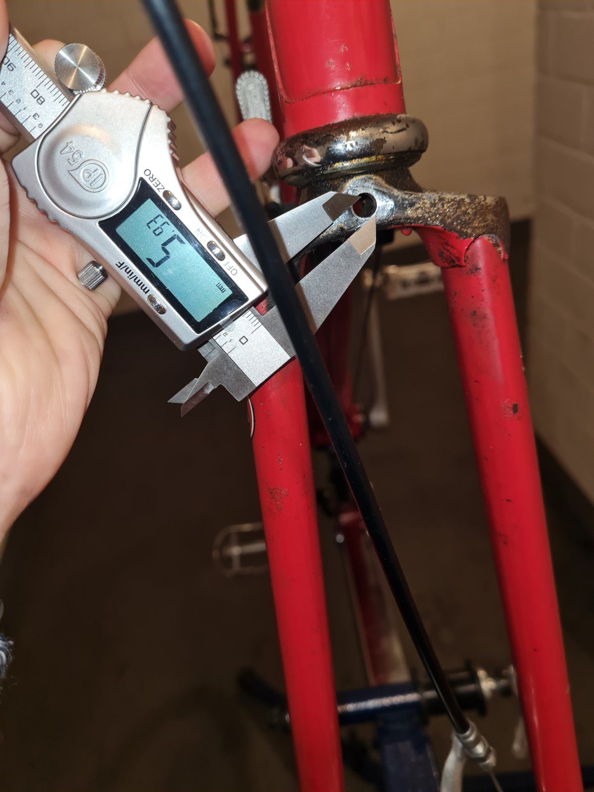

Tag zusammen, welche Campa Bremsen könnten hier passen, sowohl von der Bauart, als auch von der Epoche? Es handelt sich hierbei um einen Atala Rahmen. Verbaut ist zum Beispiel ein Nuovo Valentino Schaltwerk. Vg
Tip
Der Schnabel an der anderen Seite ist für korrektes messen vonLöchern
Korrekt Bohrungen
