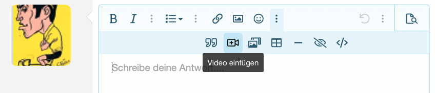

Wie fügt man Videos ein?
GuckstDu......
Ich schätze, Du musst das Video auf deine Videoseite (vgl. Meine Bilder und Meine Videos) hochladen. Dann klappt auch das verlinken?!?
Nee, das geht (auch?) mit externen links (keine Ahnung ob das auf die im Bild genannten links beschränkt ist)

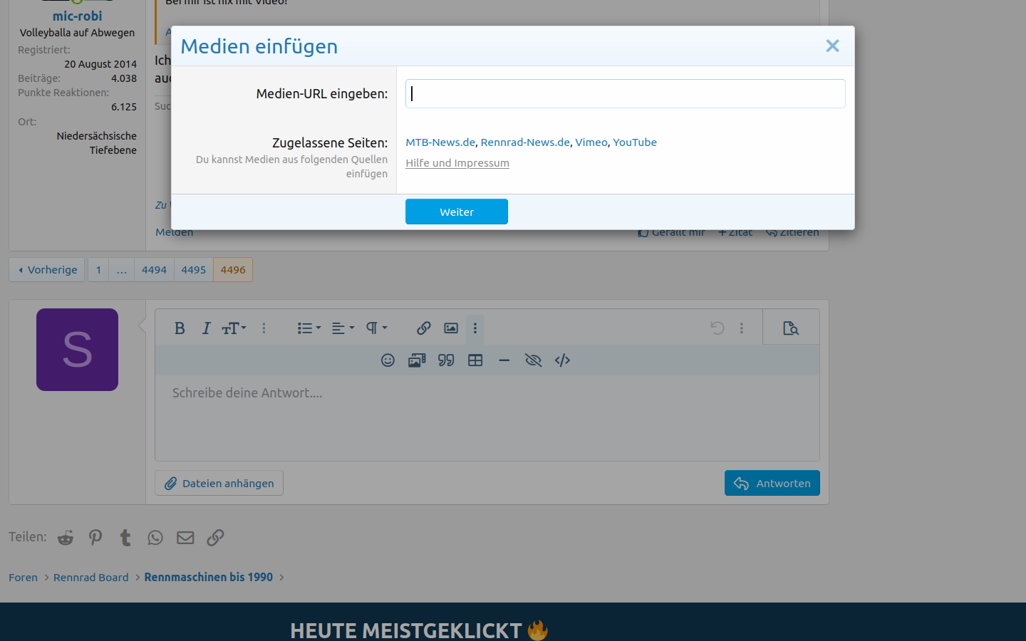

Aaaalso:
  • Das Untermenu anwählen (3 senkrechte Punkte), im Bild hellblau unterlegt
  • 2. von links "Medien" wählen
  • Video- Adresse eingeben
