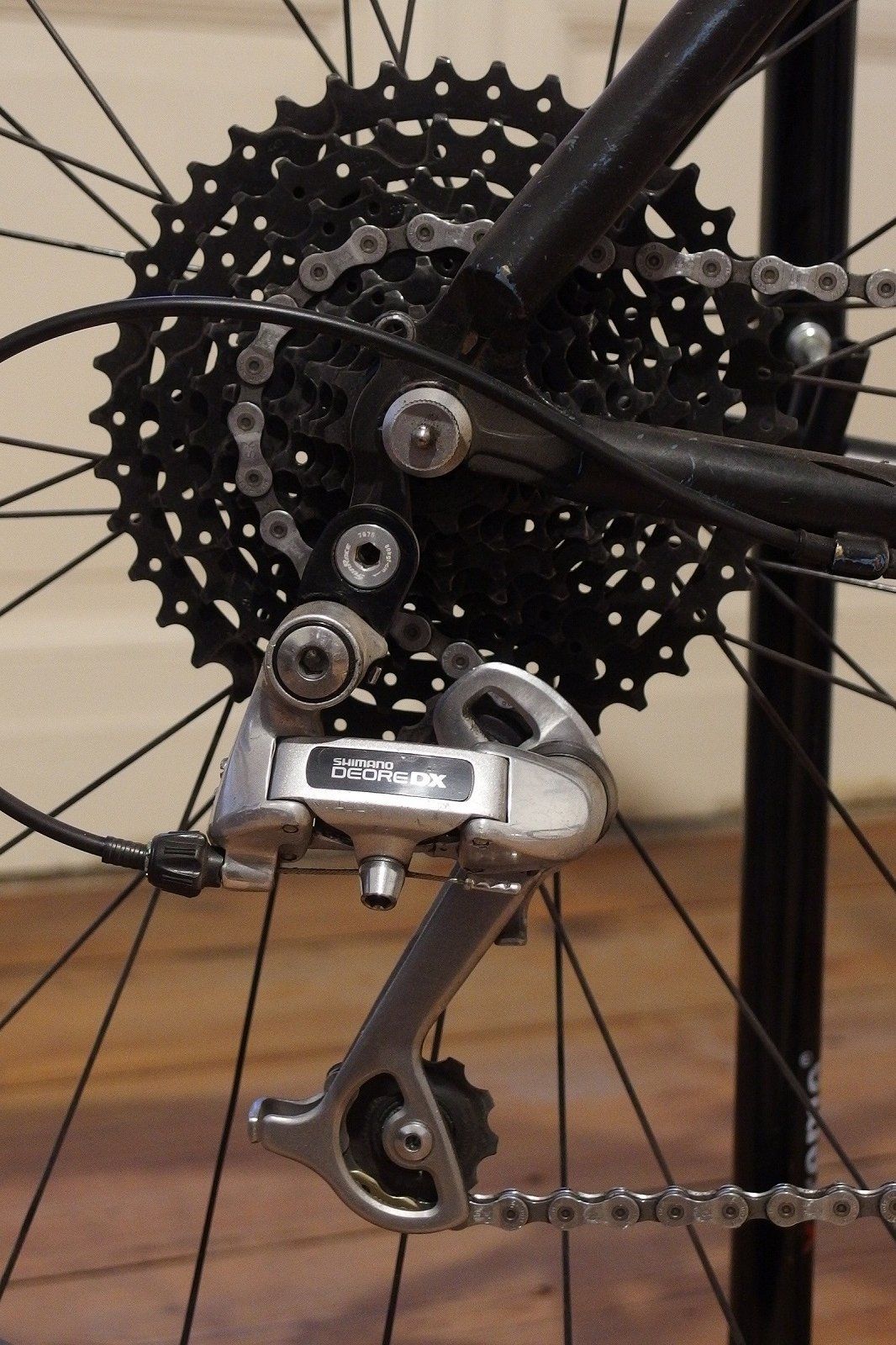

Hat jemand von euch schonmal die wolftooth Road- bzw goatlink an einem klassischen Rad mit klassischem MTB Schaltwerk montiert? Bei manchen steht dabei: nur für direkt Link, was immer das ist.
Ich möchte hinten 6 Zähne mehr als bisher können, ohne Änderungen an Schaltbremsgriffen usw

Ja, die AliExpress Variante für 3 € an mehreren Rädern testweise. Funktioniert einwandfrei.

Ist zwar ein klassisches MTB, aber ein langes DX Schaltwerk mit SunRace SP570 Extended Link funktioniert bei mir einwandfrei auf einer 11-40 Kassette, vorn allerdings nur 1x.

Und klackerfrei? Sind dann +8 Zähne, oder?
Weiß zwar nicht, was du mit klackerfrei meinst, aber es schaltet präzise und funktioniert insgesamt völlig unauffällig. Das RD-M650 ist bis 32 Zähne spezifiziert, sind also aktuell 8 Zähne drüber, ein 42er Ritzel würde wohl auch noch gehen.
Ich meinte damit, ob sich Kassette, Kette und oberes Schaltröllchen nicht ins Gehege kommen. Aber scheinbar nicht. Das werde ich mal ausprobieren. Ist nicht zu teuer und gibt's im Land und auf Lager.

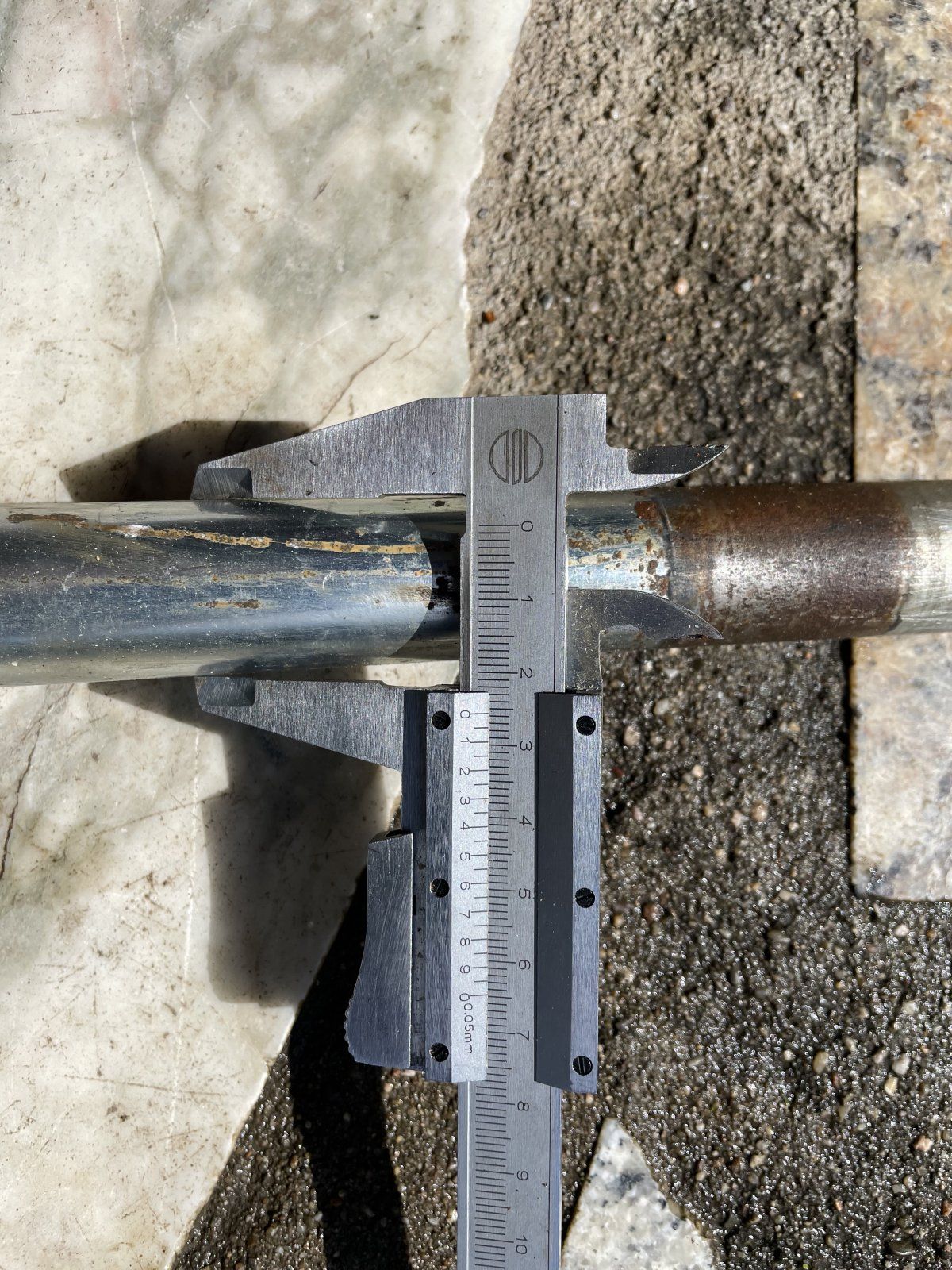

ich habe ein altes Bianchi SL lite alloy Baujahr: ca. 2002. ich weiß es ist noc nicht so alt, dass es in diesen Thread direkt reinpassen würde. Ich denke aber, dass hier viele Experten die Themen lesen, die mir weiterehlefen könnten.
Ich versuche herrauszufinden welchen Steuersatz ich brauche. Mit dem Messungen die ich gemacht habe, kann mir kein einen passenden Steuersatz anbeten.
Bei Bianchi bekomme ich keine Antwort:-(
Deshalb hoffe ich hier, dass mir jemand weiterhelfen kann.
Vielen Dank!!

hat etwas gedauert mit dem Foto, aber jetzt habe glaube ich alle relevanten Maße zu haben.
Die "Tiefe" ist ca. 0,72 cm. Unter und oberes Lager scheint gleich zu sein.

welche Messungen hast du wie gemacht? Ein Bild des Rades hilft nicht unbedingt weiter.

So einfach is es leider nicht. Integrierte und semiintegrierte Steuersätze kommen nicht nur in 1 1/8 daher und das wars, da gibt es verschiedene Dimensionen die beachtet werden müssen. Da geht es glaube ich bei 34mm los und endet irgendwo bei 47mm oder so.
