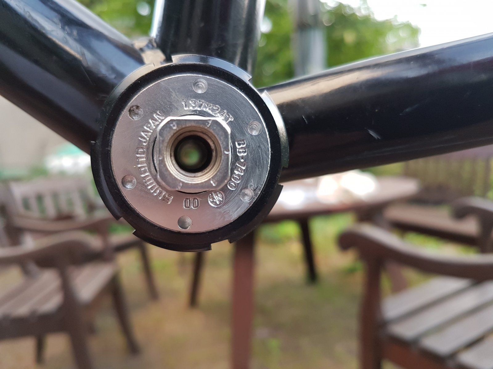

Auf einer 110mm JIS-Welle haben die 3-fach Kurbeln aufgesteckt, nicht verschraubt (wäre angeblich laut Anfrage hier -4mm):
Name Q rechts + Kettenlinie
Sora 159mm 0mm 44mm
FC M550 160mm 4mm 42mm
FC B124 152mm 6mm 40mm
Kettenlinie ist für dreifach mittleres Blatt. Bei den meisten Rahmen fräst das kleine Kettenblatt bei den MTB Kurbeln dann durch den Rahmen. An meinem Faggin bräuchte die FC B124 eine 121mm Welle, um das zu verhindern. Allerdings kann sie mit 109/110 auf 43mm Kettenlinie 2-fach gebracht werden. Mit einem asymmetrischen Lager wie dem BB 7400, das einseitig wie 115 und auf der anderen Seite wie 109 wirkt (insgesamt 112mm), kann man die FC B124 symmetrisieren. Trotzdem ist sie dann immernoch so fett wie ultegra hollow. Wer aber keine Probleme mit der Asymmetrie hat, wird sie sicherlich auch mit einem 107mm Lager kompakt und verschraubt mit 146mm q bei 42,5mm Kettenlinie fahren können.
Gruß
Ein BB 7400 habe ich verbaut.
Asymmetrisch, wie gerade beschrieben.
103 hätte nicht gepasst.
