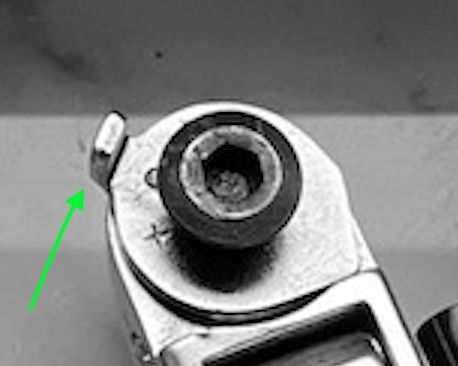

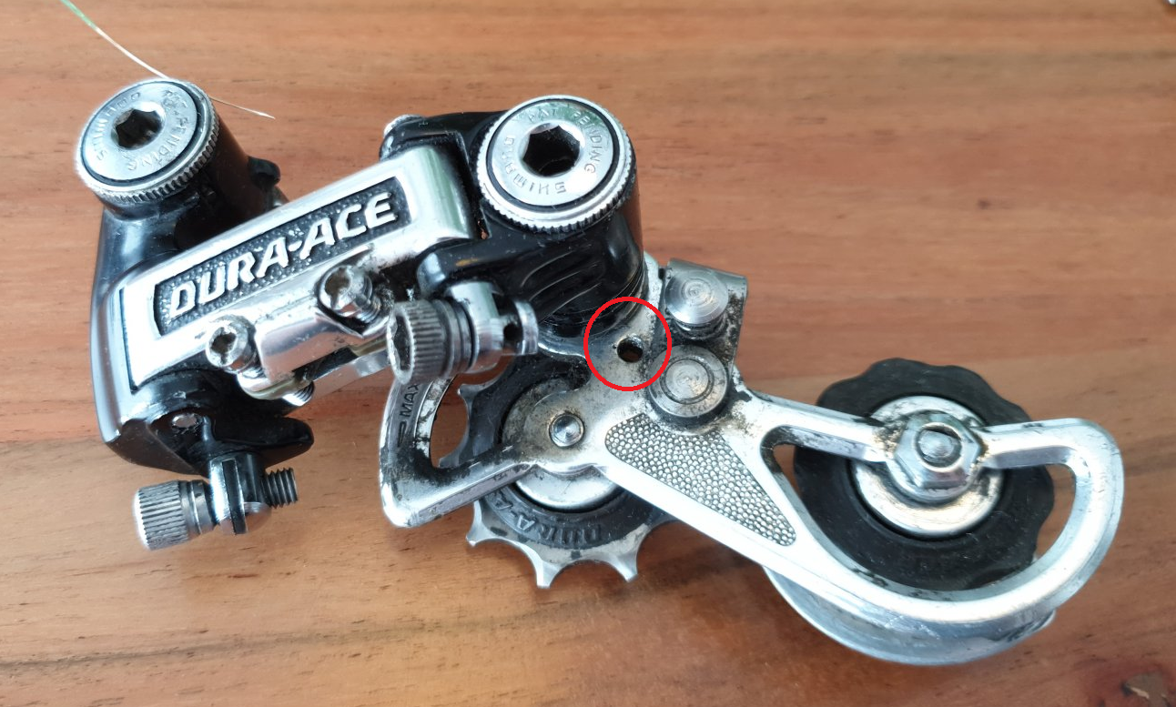

kann mir jemand von euch eventuell sagen, wie man diese zwei Schaltwerk reparieren kann? Die "Arme" hängen ohne Spannung in diesen Position. Wenn ich den Arm, wie bei der DA black, so hinklemme, wie eigentlich gedacht, löst der sich mit der Zeit wieder.

Liebes Forum,
Da fehlt die Anschlagschraube, siehe kleines Loch, auf dem silbernen Teil, das die Schaltröllchen hält.
Liebes Forum,
Beim DA 740x weis ich es nicht da ich nix sehe, aber beim DA 7200 ist es klar.
Hier fehlt die Anschlagschraube.

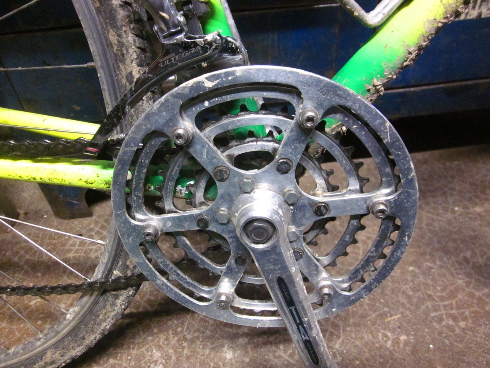

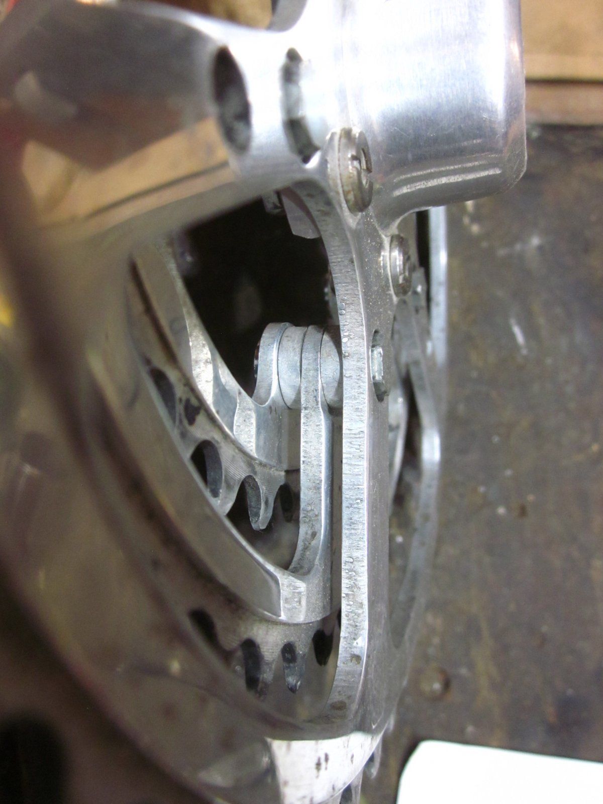

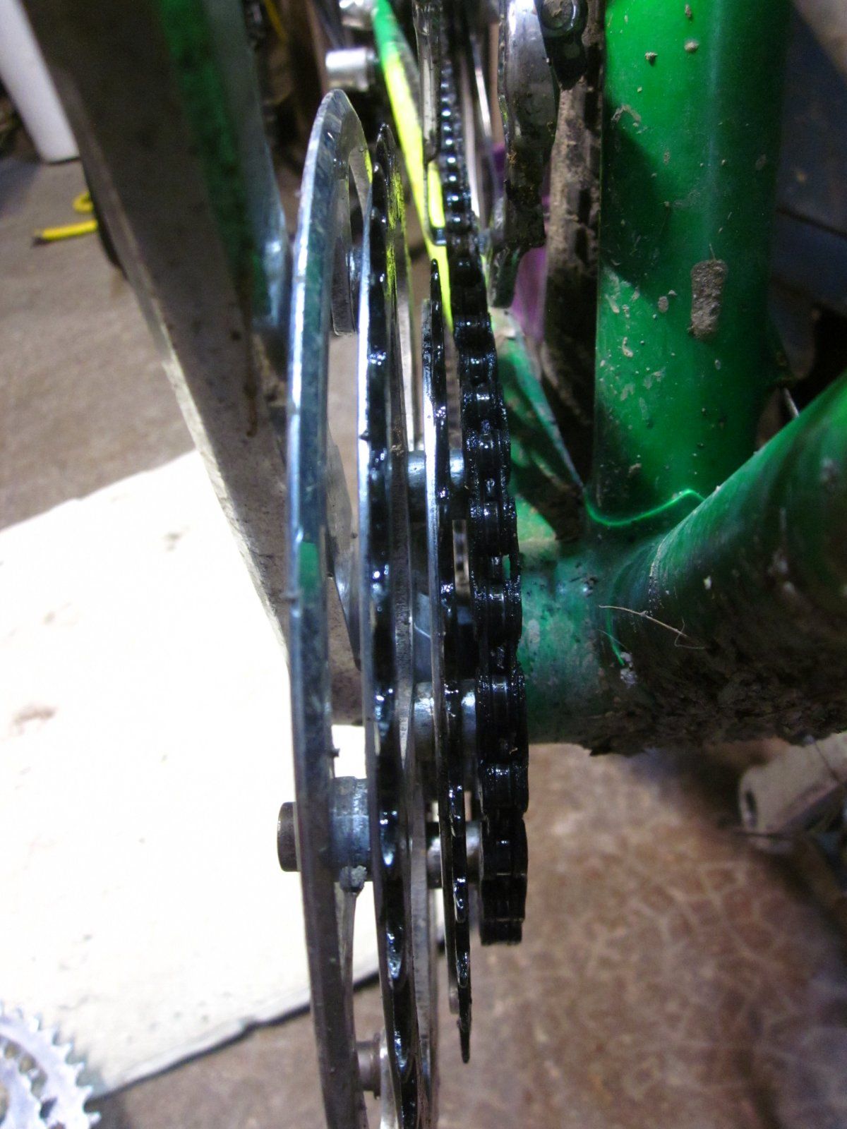

An meinem Crosser rutscht manchmal die Kette beim schalten zwischen den Kettenblättern. Kennt das jemand? Kann es sein, daß die Ketten früher um soviel breiter waren? Gibt es dünnere Distanzringe? Sonst muss ich die runter schleifen :rolleyes:
Beim dritten Bild handelt es sich um eine nicht verbaute identische Kurbel um die Distanzringe zu zeigen
Ja, ja und ja.
Zum letzteren ja gibts eine Anmerkung: Ich habe zwar einen Satz dünner Distanzringe an einer Kurbel dran, aber die scheints nicht original gegeben zu haben, zumindest findet man die nirgends als Ersatzteil. Aber die Maße sind so speziell, dass man dafür kein Normteil hätte hernehmen können.
Ja, ja und ja.
Danke, danke, danke. ;) Dann muss ich wohl schleifen. Bleibt die Frage, wie viel da weg muss 🤔
Anhang anzeigen 1053668Anhang anzeigen 1053667Anhang anzeigen 1053666
wie @Bonanzero schreibt, die sind speziell. Die Kurbel und die Kettenblätter sind auf die "alten" Ketten ausgelegt, was den Abstand der Kettenblätter angeht. Meine C10 Kette von Camp fiel da immer dazwischen. Ich konnte mir in der großen Bucht Distanzringe organisieren die nicht ganz den originalen von TA entsprechen. Sie haben aber das Problem deutlich reduziert. Breite ist 2,5 mm (aus dem Kopf). Bei mir ist es zwar die 2fach Kurbel aber ich meine die wären genau gleich breit wie die 3fach. Ich hab noch welche übrig und sende Dir diese gerne zu, wenn Du es mal probieren willst.
Hier hatte ich übrigens mal mein Problem gezeigt, da findest Du noch andere Antworten dazu.

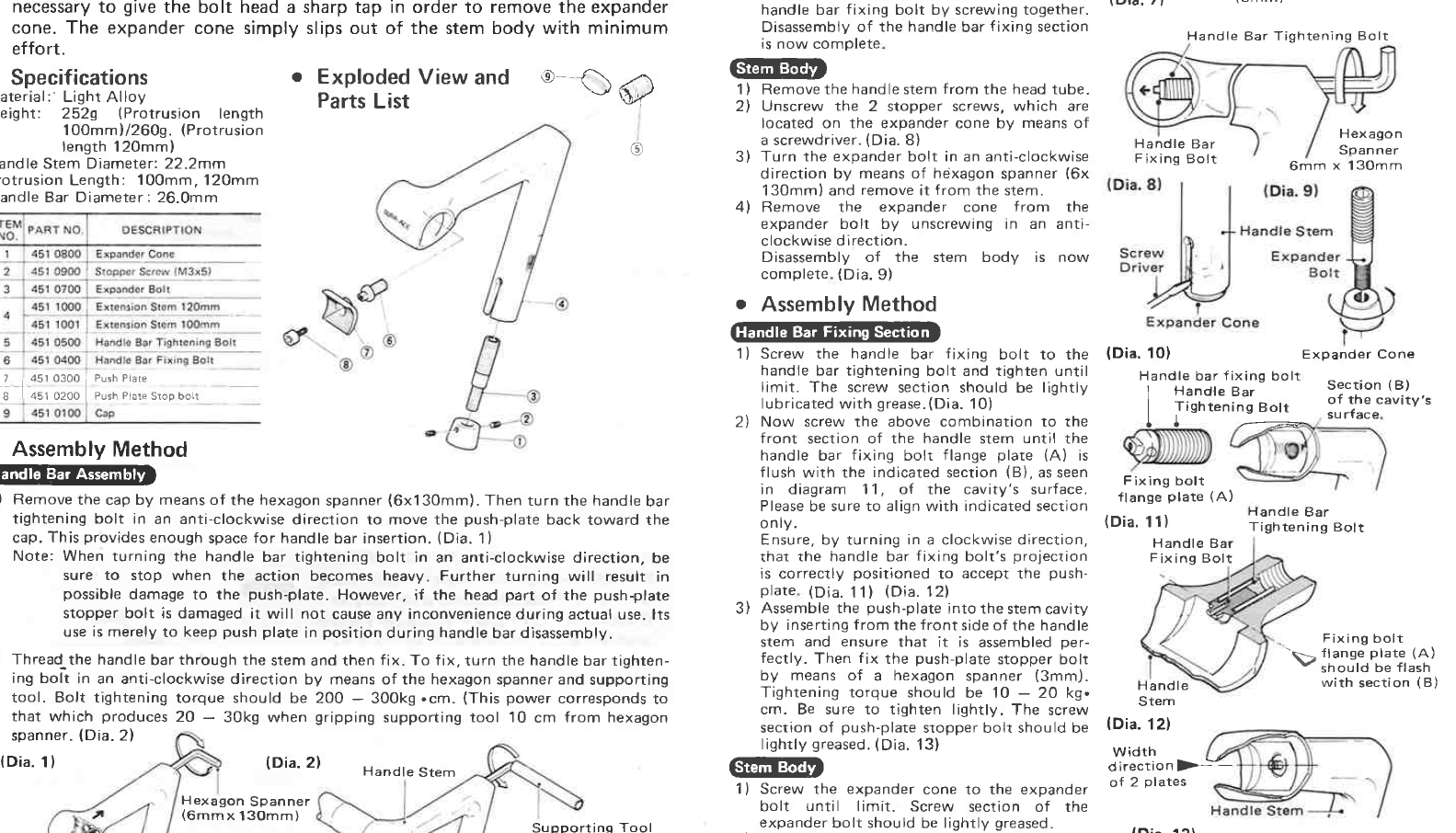

Hätte hier mal ne Verständnisfrage zur Klemmung des Dura Ace Vorbaus HS-7200:
Verstehe nicht was sich Shimano hier gedacht hat.
Rein technisch kann das doch nicht funktionieren....
Der "Expander Bolt" hat sowohl oben als auch unten Linksgewinde (unten M7 an Konus)
Wenn ich die Klemmschraube von oben her im Uhrzeigersinn drehe bewegt sich ja der Bolzen nach oben (Linksgewinde).
Aber dabei dreht sich auch der Konus unten vom Bolzen her heraus (auch Linksgewinde), d.h. der Konus wird nicht in den Vorbau gezogen. Wie soll hier was klemmen?
Die totale Fehlkonstruktion. Bei anderen Vorbauten hat der Konus unten Rechtsgewinde, oder von unten ne Mutter gekontert.
Bin schon am überlegen ne M7 Linksgewinde-Mutter zu organisieren und die nachzurüsten oder anstatt den Madenschrauben (Pos 2) ne Durchgangsbohrung und nen Bolzen rein zu setzen.

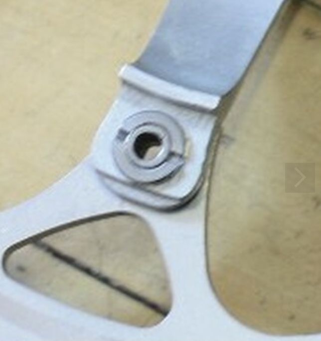

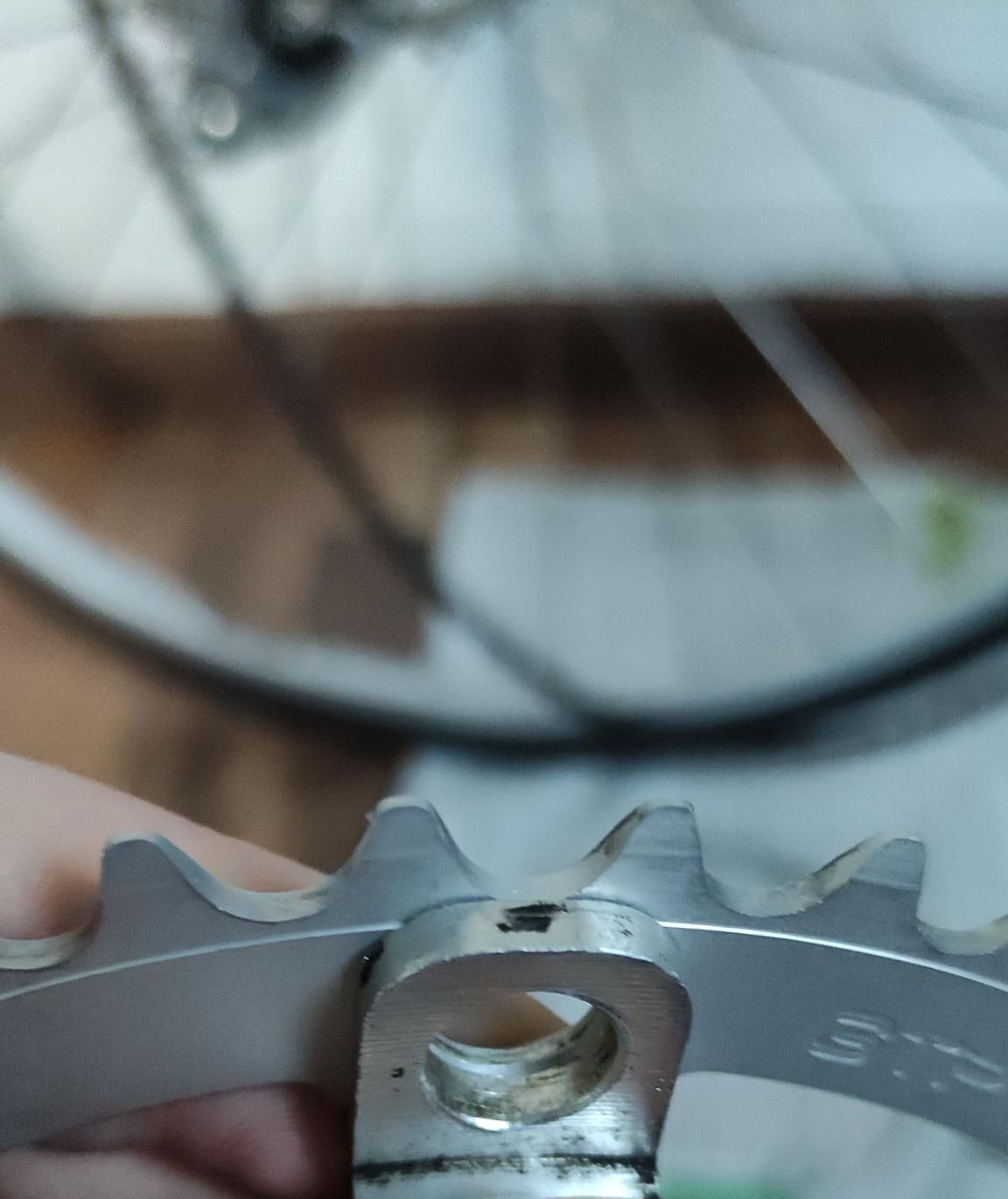

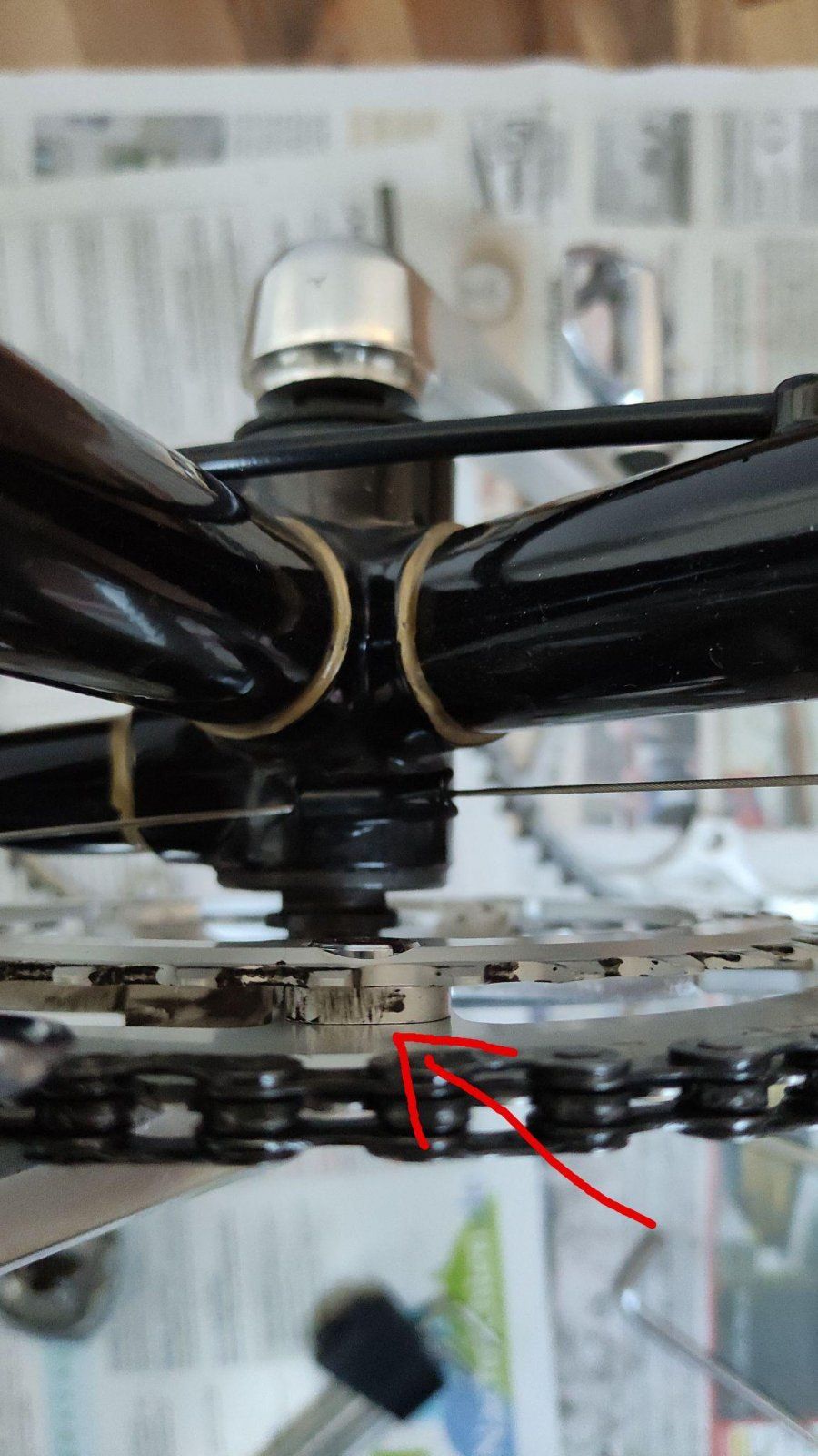

Hatte schonmal wer ein Problem mit einem 38er Kettenblatt und einer 130mm Lochkreisdurchmesser Kurbel?
Wenn ich das montiere, dann schleift die Kette an der Kurbelaufnahme.
Die Aufnahme für das Kettenblatt steht etwas über der Senke zwischen den Zähnen des Kettenblatts und daher liegt da die Kette auf und macht Geräusche.
Meint ihr ein 39er könnte passen? Ist eine Shimano 600 Arabesque Kurbel (FC6200).
Einfach ne Stufe reinfeilen, so sieht das ab Werk bei ner 6400er aus:
