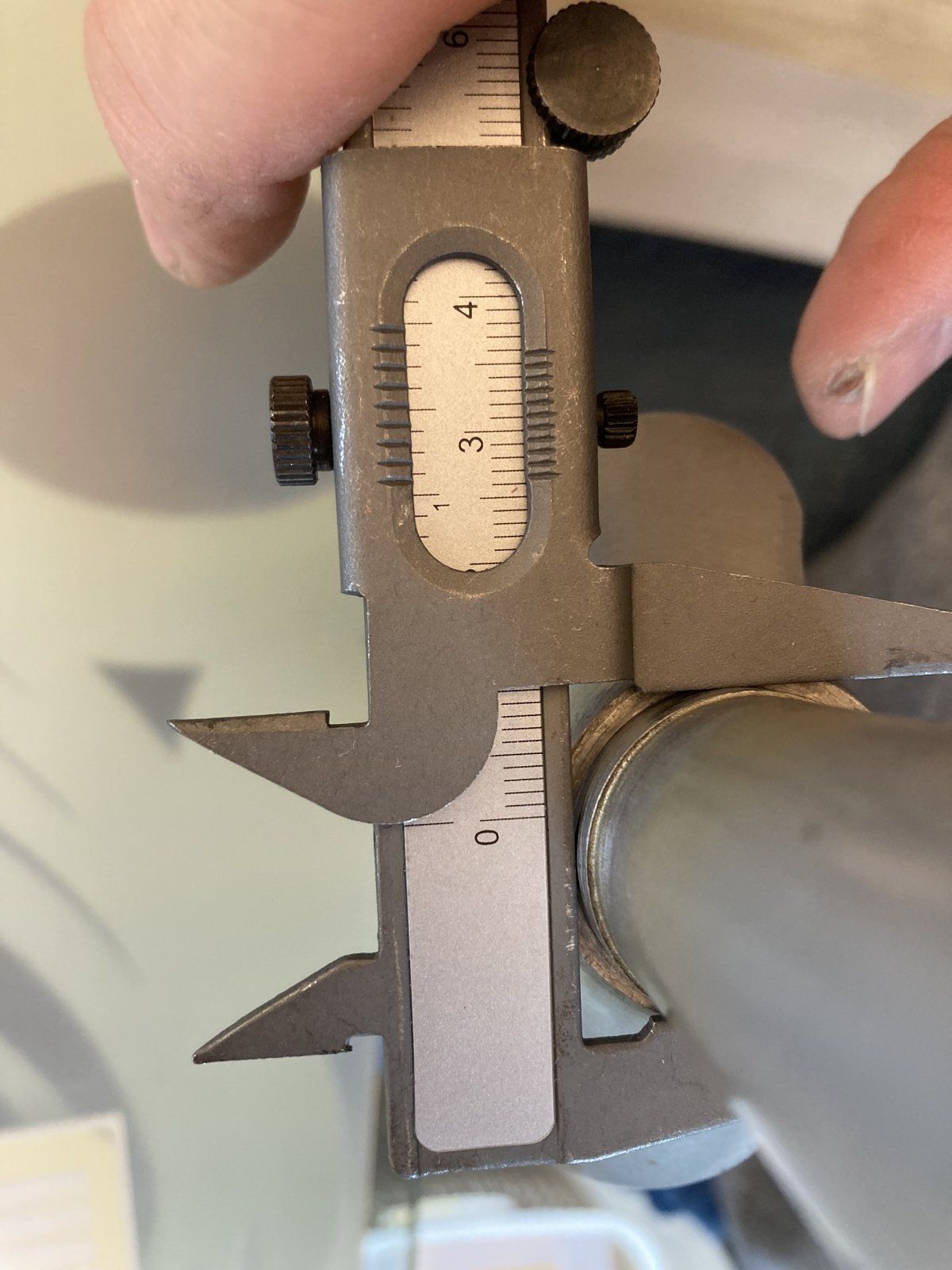

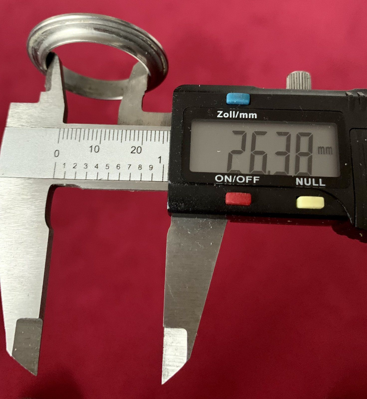

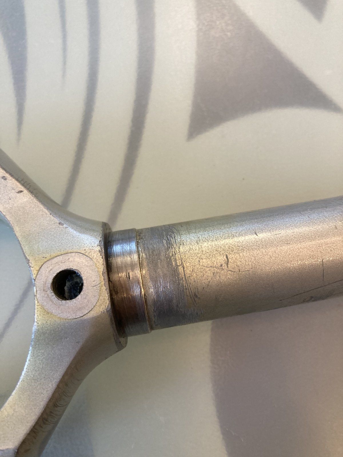

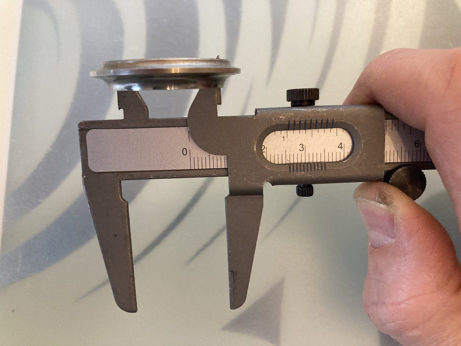

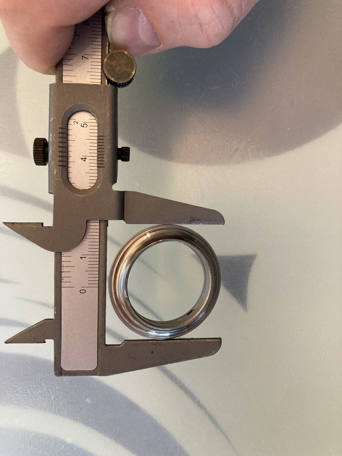

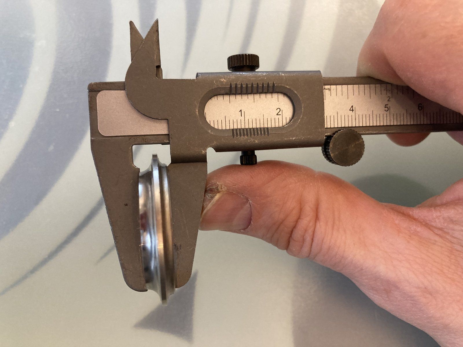

Ich verzweifle an meinem Gabelkonus. Passt irgendwie nicht.
Ich messe an der Gabel
  • Schaftdurchmesser 25,3 mm,
  • Konussitz 26,3 mm.
Konusinnendurchmesser 25,7 mm (?).
Nach dem ich mit meinem Gesuch aus dem Suche-Faden mit dem Hinweis auf unterschiedlich Steuersätze „verwiesen“ wurde, versuche ich es hier.
Habe einen Shimano 105-Steuersatz. Der Konus passt nicht auf die Gabel. Jetzt suche ich einen Ersatz-Gabel-Konus hier im Forum. Was benötige ich da für Angaben?
Ich vermute, dass ein ISO oder JIS passen müsste. Ich weiß jedoch nicht, warum meiner nicht passt. Ich wollte jetzt andere ausprobieren. Einer muss ja passen.
Kann jemand mir helfen?
Edit: Ich gebe zu, ich bin Messschieber-Legastheniker. Meine Messung ergibt ständig andere Werte. Eigentlich arbeite ich im Büro.

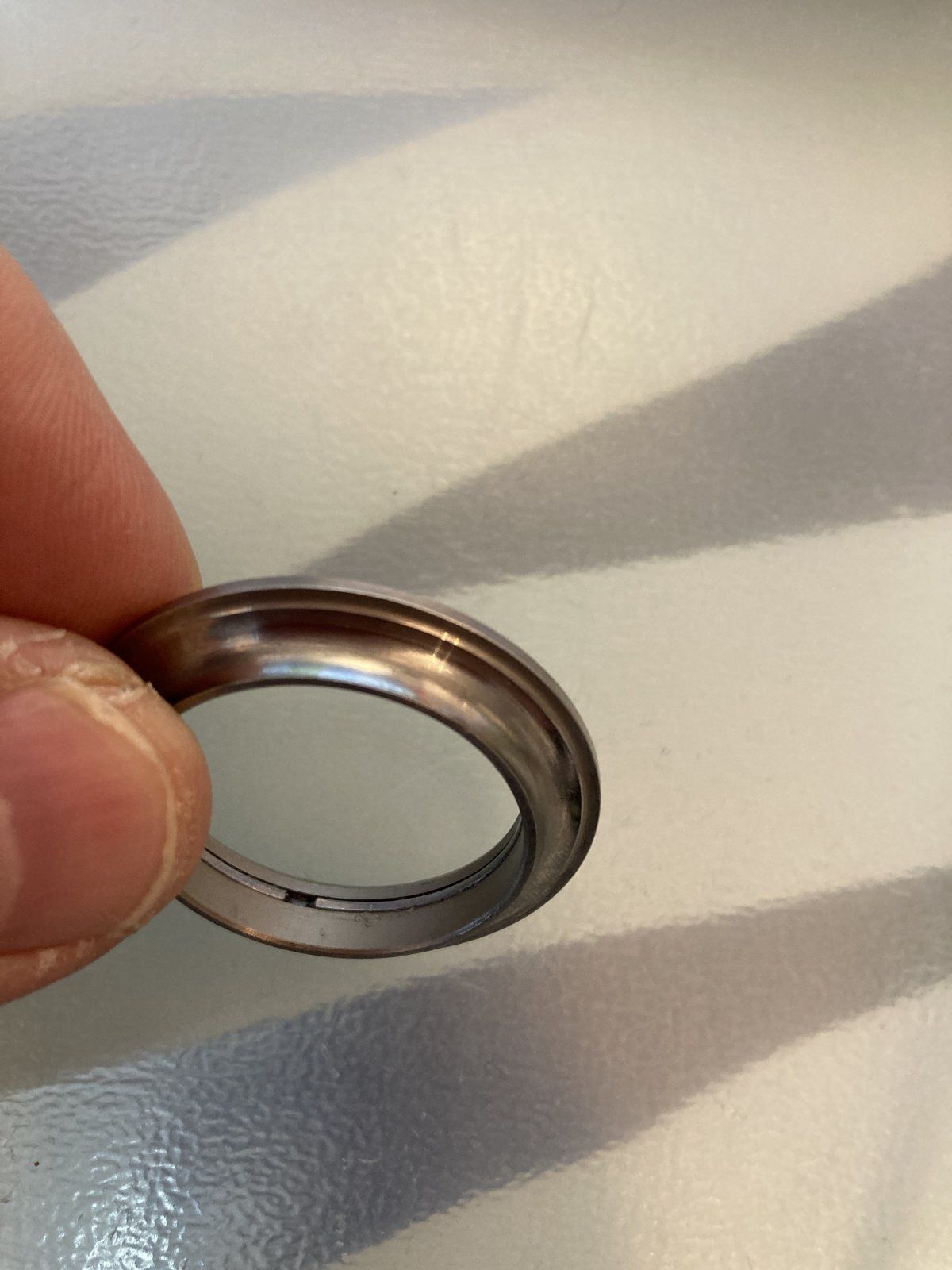

Genau den Steuersatz habe ich!
Aber der Konus bei mir scheint falsch zu sein. @Fadenfischfan machte mich bereits darauf aufmerksam. Mein Konus hat noch einen Sprengring innen.

@JanEike Puh, besorge dir mal einen vernünftigen Mess-Schieber und nicht so einen Grobverhau. nach deinem ersten Bild wäre der Gabelkonus 26,6 mm ! Kenne eher 26.0 / 26.4 und 27.0...oder du misst da noch Rost/Schmutzauflage mit. Die Skalierstriche an deinem Schieber sehen aber auch geschnitzt aus :)
Ich weiß, billiges Werkzeug

Das is kein Messschieber sondern ein Schätzhaken totaler Schrott
Kauf dir einen ordentlichen Analog Messschieber

Ich hatte ja vor kurzem was ähnliches. Hast du das mitgelesen? 26,4 oder 27,0 ist üblich, alles andere wäre sehr ungewöhnlich. Bei mir war die "Lösung" das die Gabel am Konussitz nach dem verchromen wohl nie auf das richtige Maß abgedreht wurde. Ich hatte ca. 26,6 gemessen...
Hier, evtl. auch paar Post zurück lesen:
https://www.rennrad-news.de/forum/threads/mal-eben-schnell-ne-kleine-bastelfrage.92675/post-5195501
Genau, habe ich gelesen. Danke für den Hinweis. Falls nichts klappt, frage ich mal meinen Schwiegervater, ob er das anpassen kann. Der war mal Werkzeugmachermeister.
