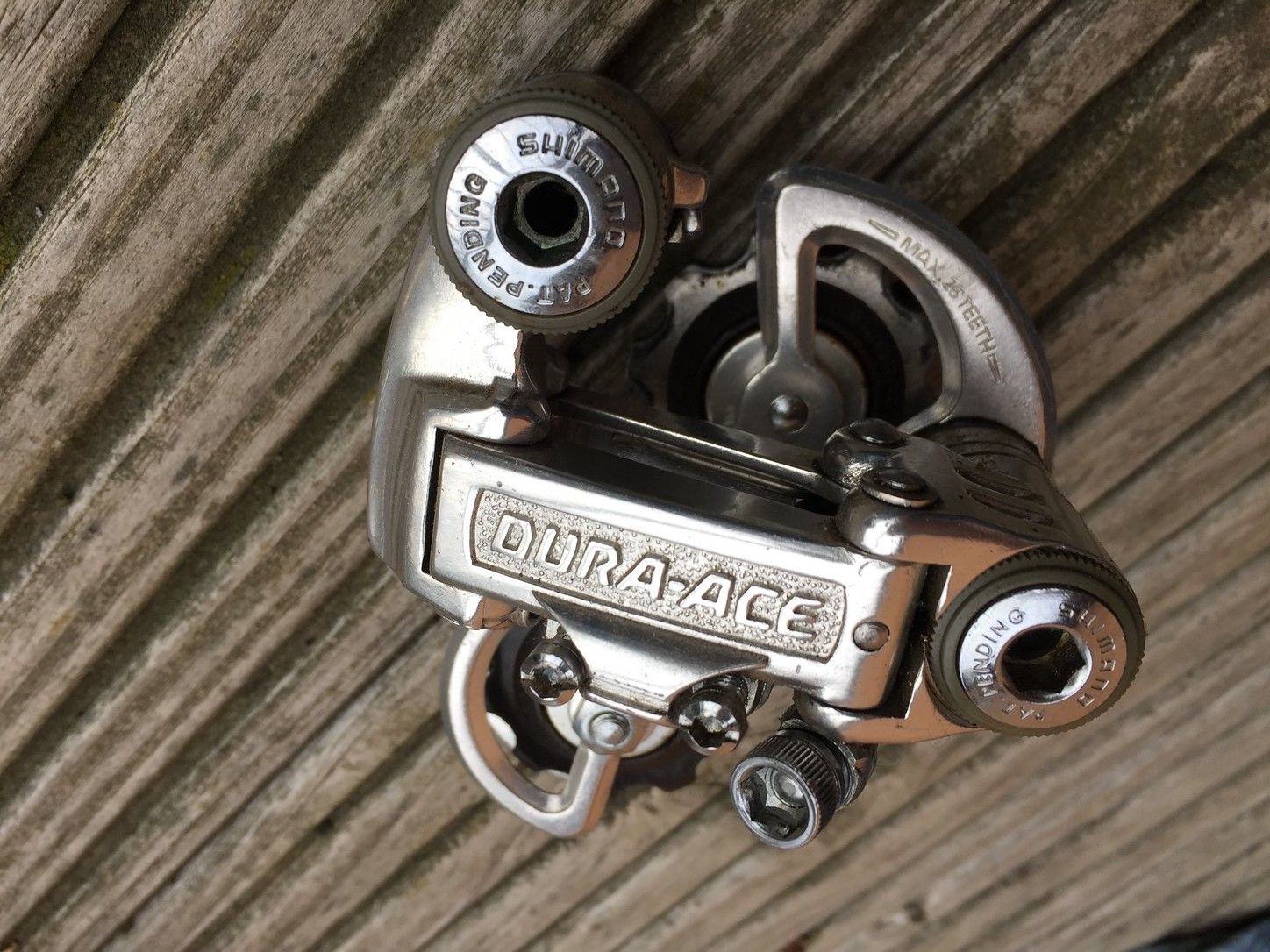

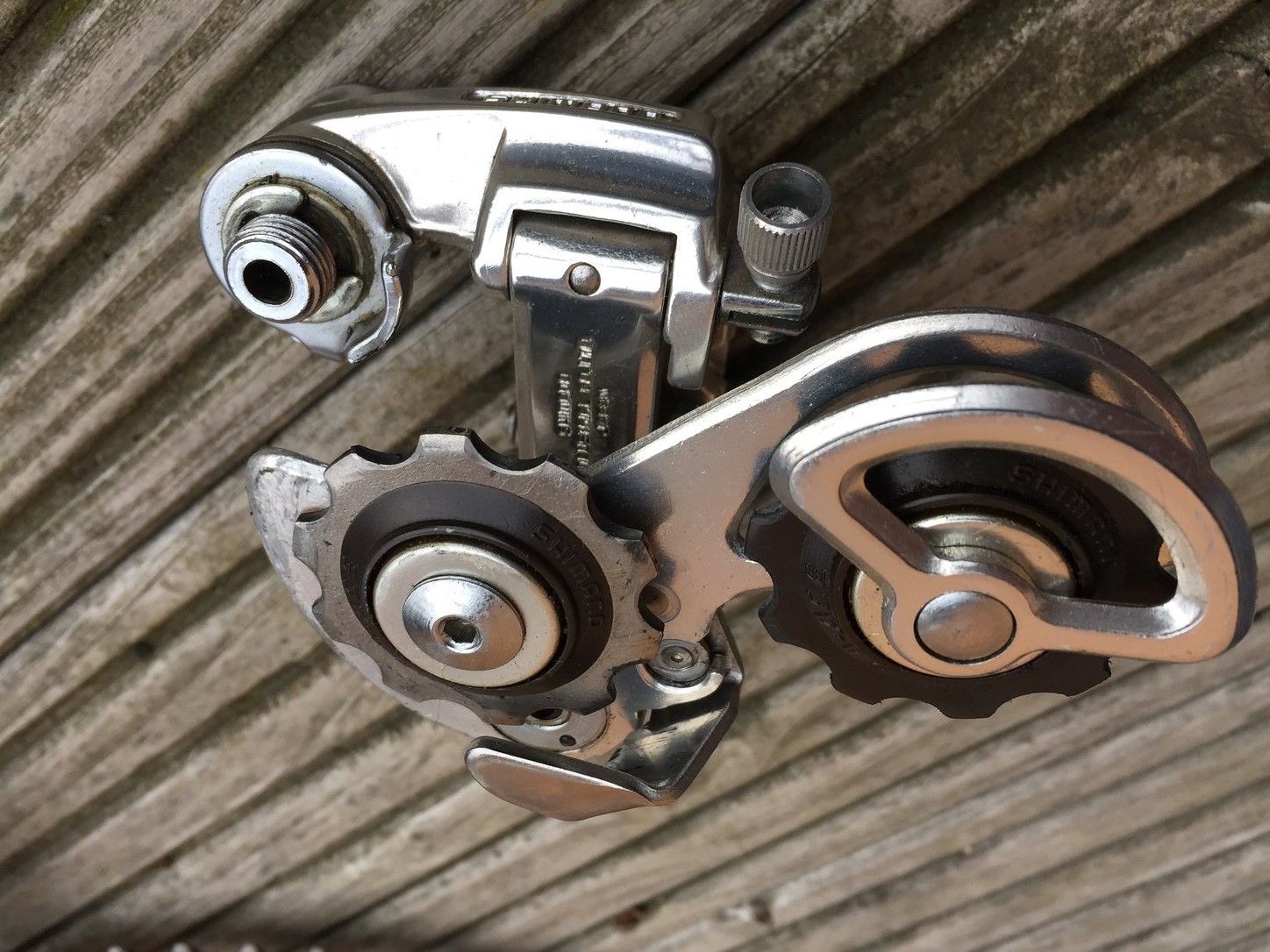

Hallo, ich weiß nicht, ob ich mit meinem Anliegen hier richtig bin aber ich denke es gehört noch am ehesten in dies Bastelfragenthema. Also - an manchen Tagen, wenn ich vor den Anforderungen des Alltags (ja, die gibt es selbst für Rentner) entfliehen möchte, gehe ich in den Keller und gucke mir einfach nur meine Räder an. Dies kann schon mal 1 bis 2 Kontemplative Stunden dauern. Dabei fällt mir manchmal die eine oder andere Unperfektheit auf, so auch letztens, als ich feststellte, dass mein Dura Ace RD 7200 Schaltwerkskäfig etwas schräg Richtung Speichen stand. Schaltauge ist definitiv gerade und es gibt auch keine Funktionseinschränkungen beim Schalten. Es besteht auch keine Gefahr, dass das der Käfig in die Speichen gerät. Ist ein optisches Problem, das daher rührt, dass das Parallelogramm etwas ausgeschlagen ist. Ich muss gestehen, dass mich solche Sachen, wenn ich sie weiß, verrückt machen. Gibt es eine Möglichkeit, es wieder "schlackerfrei" zu bekommen, oder sollte ich an meiner Psychose arbeiten?
Manche Schaltungen kann man neu ausbuxen. Dayu m`ssen die Bolyen raus und die alten Messingbuxen.
Dann neue rein und neu verbolzen.
Bei Campa gabs m.W. dazu einen Reparatursatz. Bei vielen moderneren Schaltungen ist aber mindestens 1 Bolzen so verbaut, dass man ihn nicht herausbekommt.
Die Worte klingen einfach, jedoch die Taten ... Gibt es da was auf You Tube dazu? Na ja, kann ja auch selber gucken. Auf jeden Fall ein ernstgemeintes Danke für die Anregung.
Aber nett bei Shimano meines wissens
Es gibt keine Ersatzteile von dem Schaltwerk , nur wenn du eine Uhrmacherdrehbank und Stangenmaterial zu verfügung hast und die notwendigen Teile selbst fertigen kannst macht das Sinn , ein Edelschrauber könnte dann sowas instandsetzen .
Schwierig wird es auch die " Zwangssteuerung" von Schaltseilklemmung und Bowdwenzuhüllenwiderlager wieder hin zu bekommen ( die beiden Querstifte in den Parallelogrammarmen meine ich , die eine Schwenkbewegung in die korrekte Stellung der beiden Aufnahmen erzeugt)

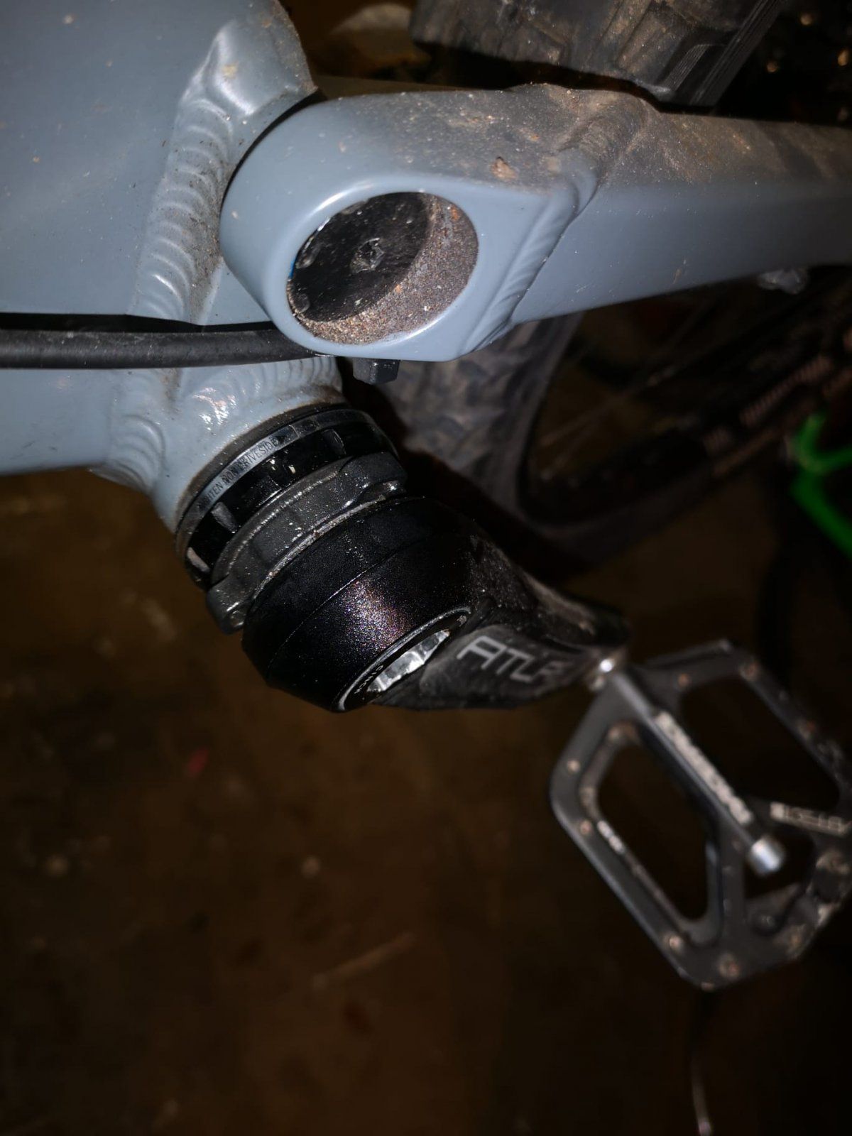

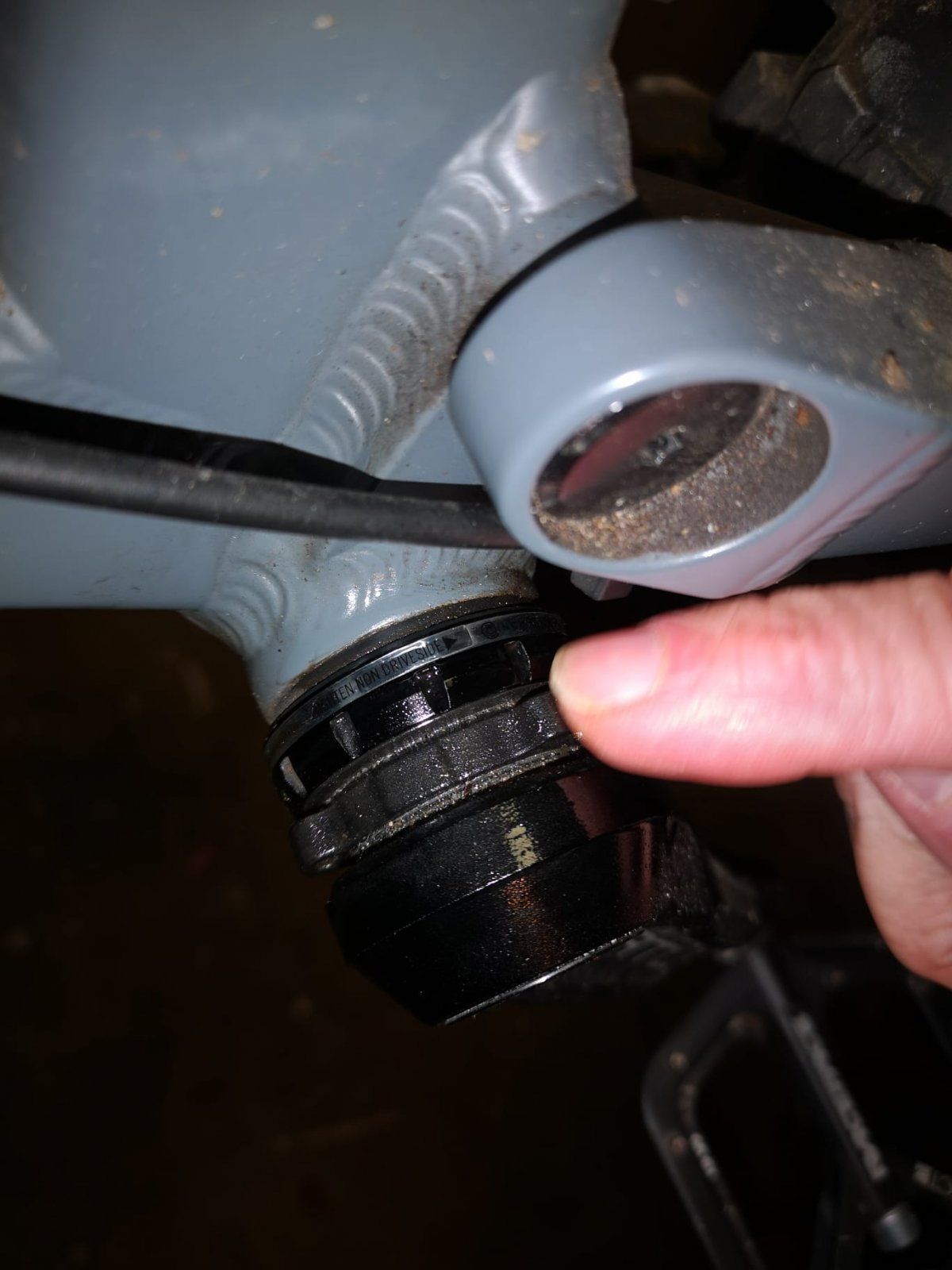

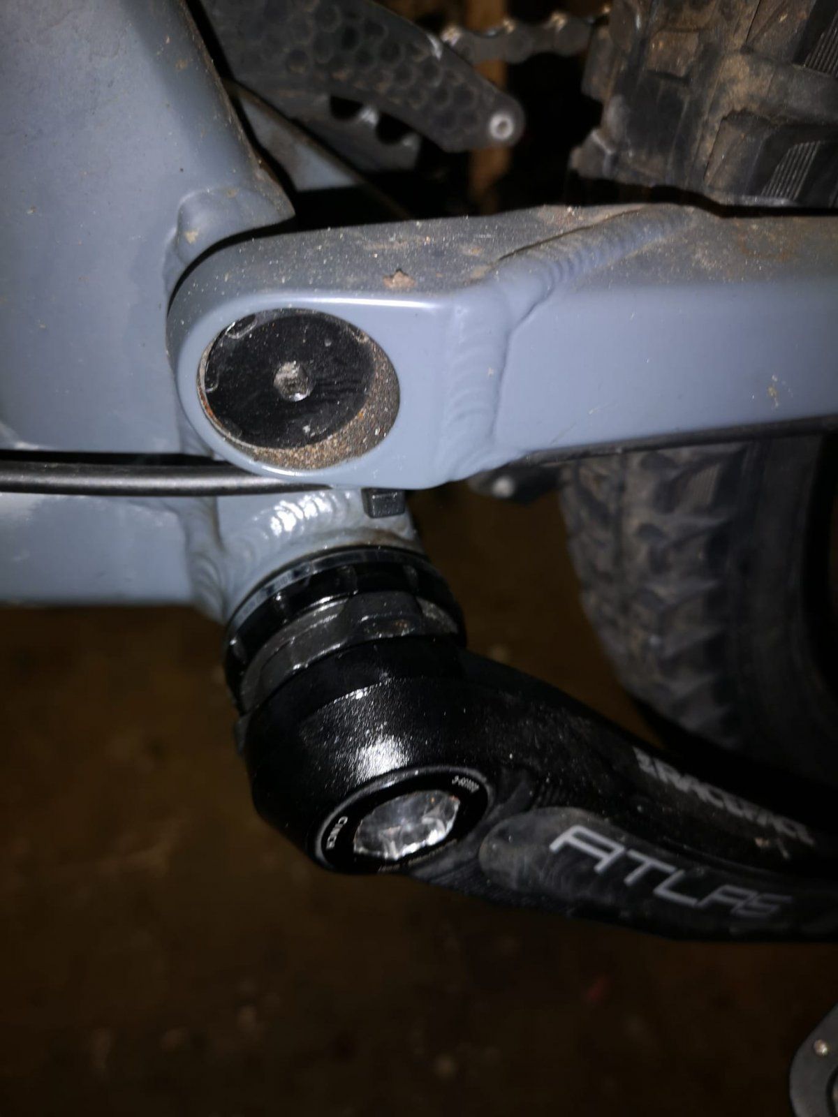

Hilfe!
Kurbelgarnitur raceface ,Tretlager?
Dreht schwer,Lager einstellbar?
Da ist ein Zwischenring zwischen Kurbel und Lagerschale.Zum Einstellen?

Mit dem Ring stellst du die Kurbel spielfrei ein. Am Innenlager ändert das nicht viel, da hilft meist nur
Lagertausch.
Edit: Außer dieser Ring ist angeknallt wie blöde, dann dreht sich das Lager natürlich schlecht
Das heißt,großen Inbus an der Kurbel lockern ,mit dem Ring einstellen und wieder festschrauben. Aber nur wenn's die Einstellung ist.Richtig?
Der Ring sollte eigentlich mit nem kleinen Gewindestift gesichert sein. Also nur diesen lösen und damit das Spiel der Kurbel einstellen. Mit dem Abnehmen der Kurbel kannst du leider nichts einstellen. Race Face und Easton haben dieses System.
Aber wie Vaang schon schrieb, wahrscheinlich kommst du um das Lager tauschen nicht herum.
Ich wollte die Kurbel lockern um den Einstellungsvorgang zu erleichtern.🤔

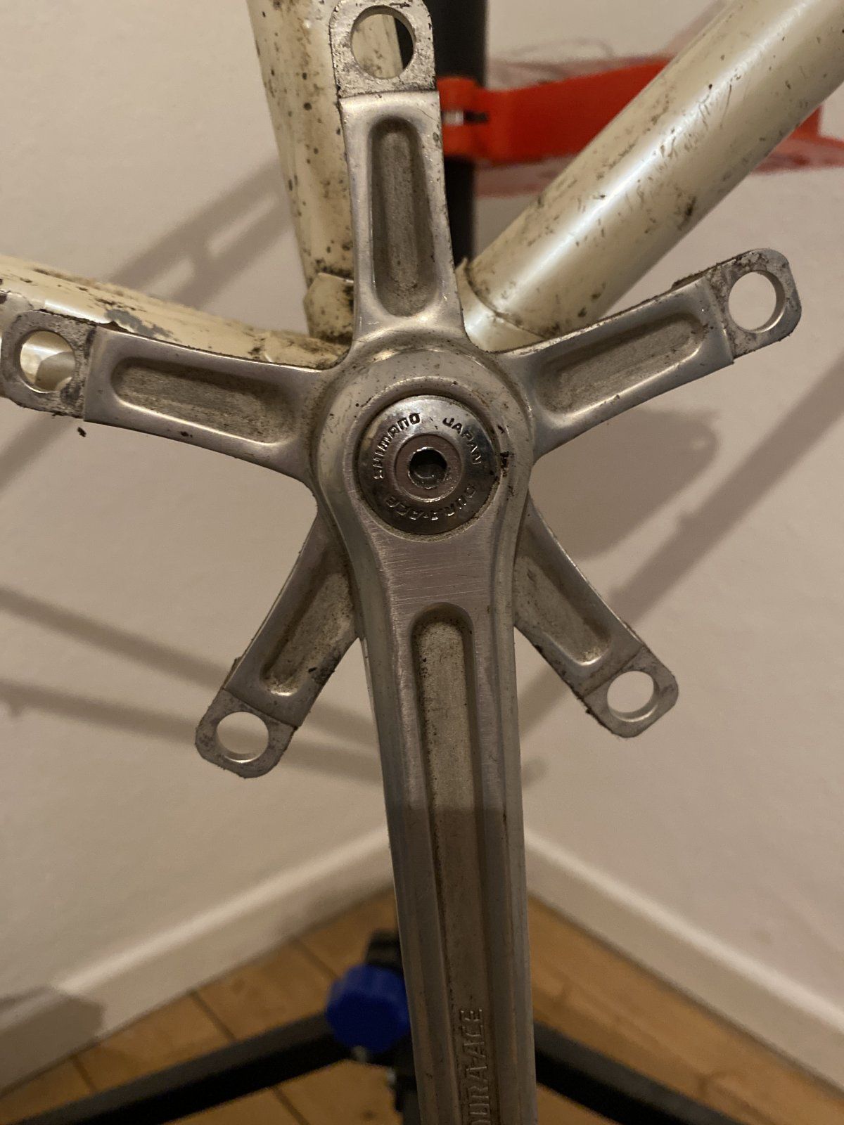

Hat jemand eine Idee wie ich diese Staubkappe gelöst kriegen? Die Inbusaufnahme ist rund und greift nicht, mehrzackige Sachen greifen auch nicht, weil entweder zu klein oder zu groß.
2 kleine Löcher bohren und Stirnlochschlüssel ansetzen
Oder mit ner kleinen Schlüsselfeile nen Schlitz reinfeilen
