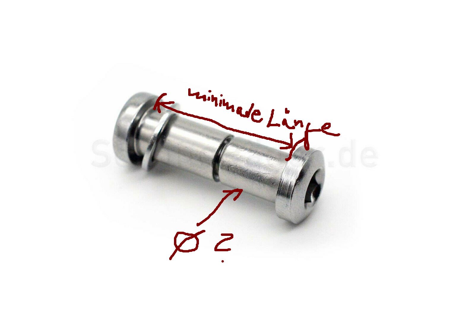

Ich habe hier einen Colnago Super Rahmen (Mitte der 80er). Meine Klemmbolzen, die ich auf Lager habe, weisen INNEN einen Bolzendurchmesser von 7,9 mm auf. Die sind aber zu dick, lassen sich also nicht reinschieben.
Welches Maß hat Campagnolo hier? Wie ermittle ich die richtige Bolzenlänge (minimal innen), die ich brauche? Am geläufigsten sind wohl 19 mm und 25 mm.
Welches Maß hat Campagnolo hier? Wie ermittle ich die richtige Bolzenlänge (minimal innen), die ich brauche? Am geläufigsten sind wohl 19 mm und 25 mm.Anhang anzeigen 1021541
Es sollte ersichtlich sein, welche Breite du benötigst. Die von dir angegebenen Maße weisen ja schon einen bedeutenden Unterschied auf. Wenn du bis zum Wochenende keine Daten hast, kannst du dich gerne per PN bei mir melden, dann messe ich an meinem Colnago die gewünschten Maße für dich aus.
