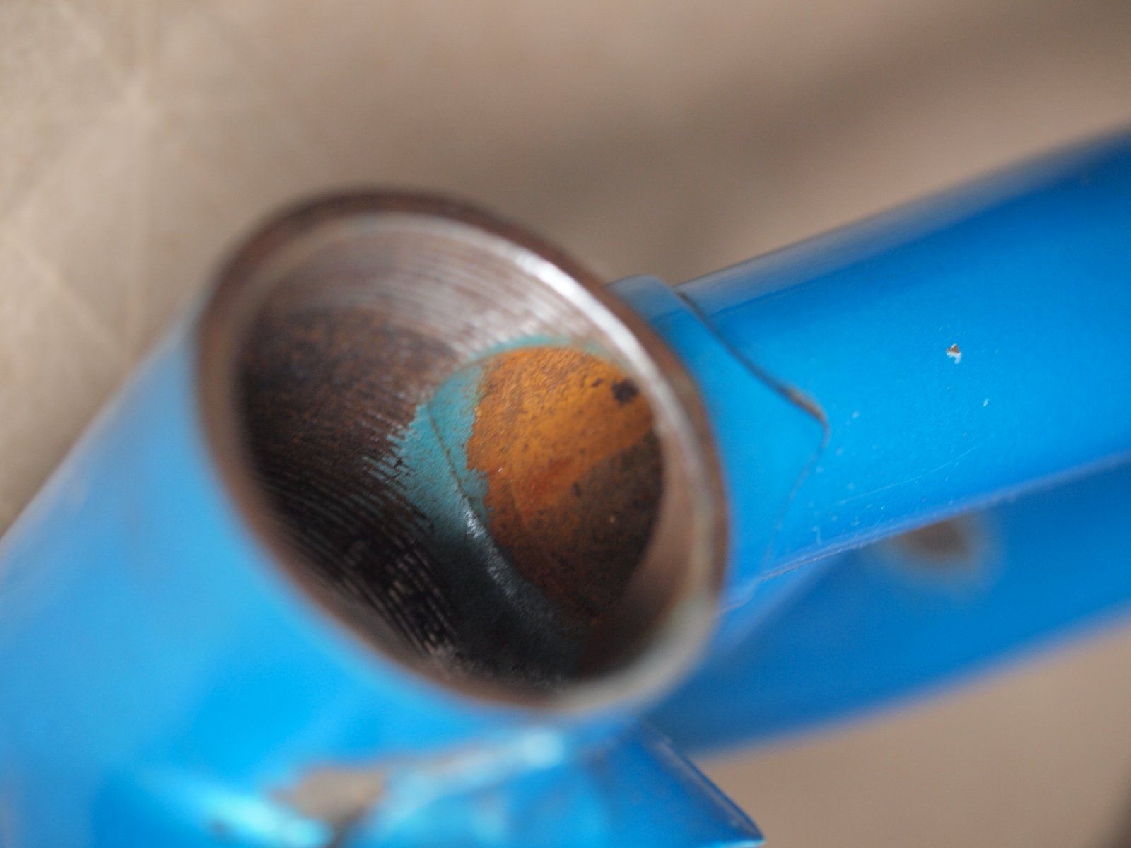

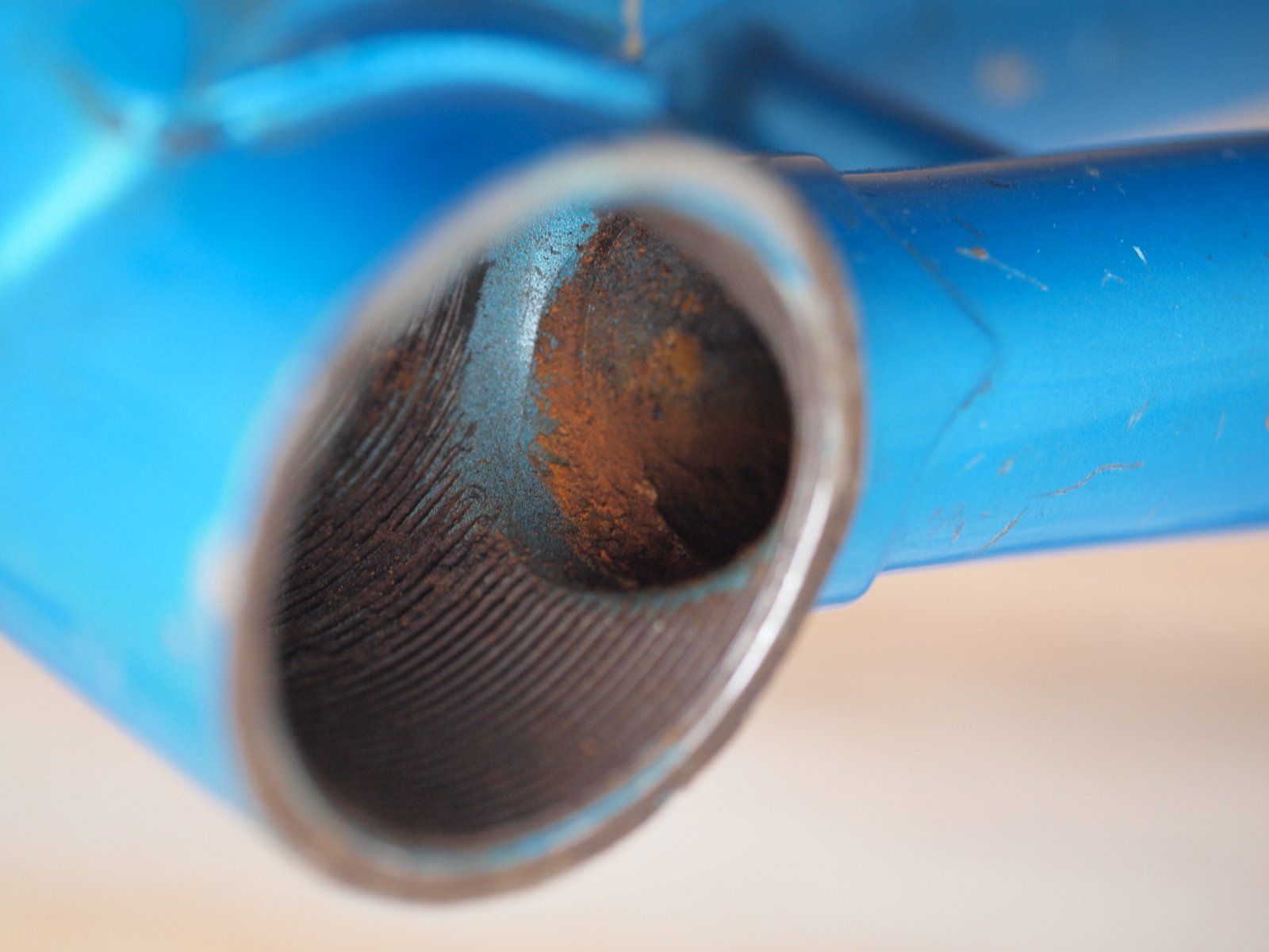

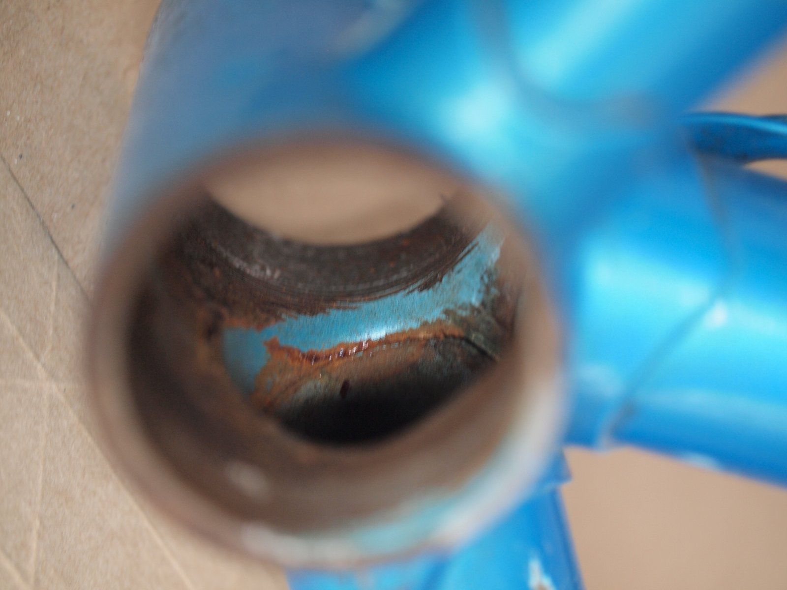

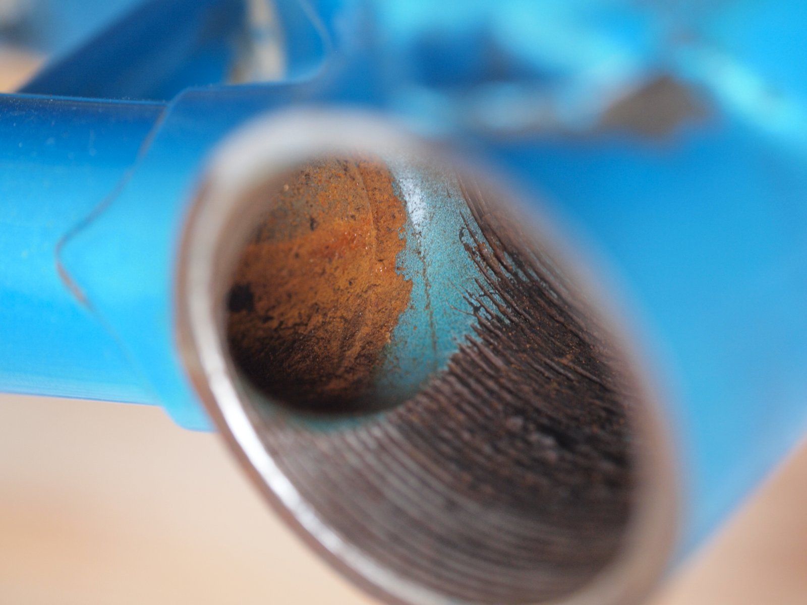

Würdet Ihr hier mit irgend etwas behandeln (und wenn ja, mit was) oder es so lassen (und den Rahmen einfach aufbauen)?
Die extremen Roststellen befinden sich in den Ansätzen der beiden Kettenstreben'(Fotos 1-3), die weniger extreme Roststelle befindet sich am Ansatz des Sattelrohrs (Foto 4).
Als Ursache würde ich mal "im Tretlagergehäuse gestandenes Wasser" vermuten, da dieses kein Ablaufloch (bzw. Ausfräsungen) aufweist.

Das sieht ehr nach Flussmittel Arbeit aus in Verbindung Feuchtigkeit

Fluid-Film Liquid A (Spruehdose plus 60cm-Hohlraumsonde) und dann in alle Rohre damit. Wuerde ich bei jedem Stahrahmen so machen unabhaengig vom Aussehen der Rohre innen.
Fluid Film ist super dafür. Auch beim neuen Rahmen oder wenn noch kein Rost zu sehen ist...

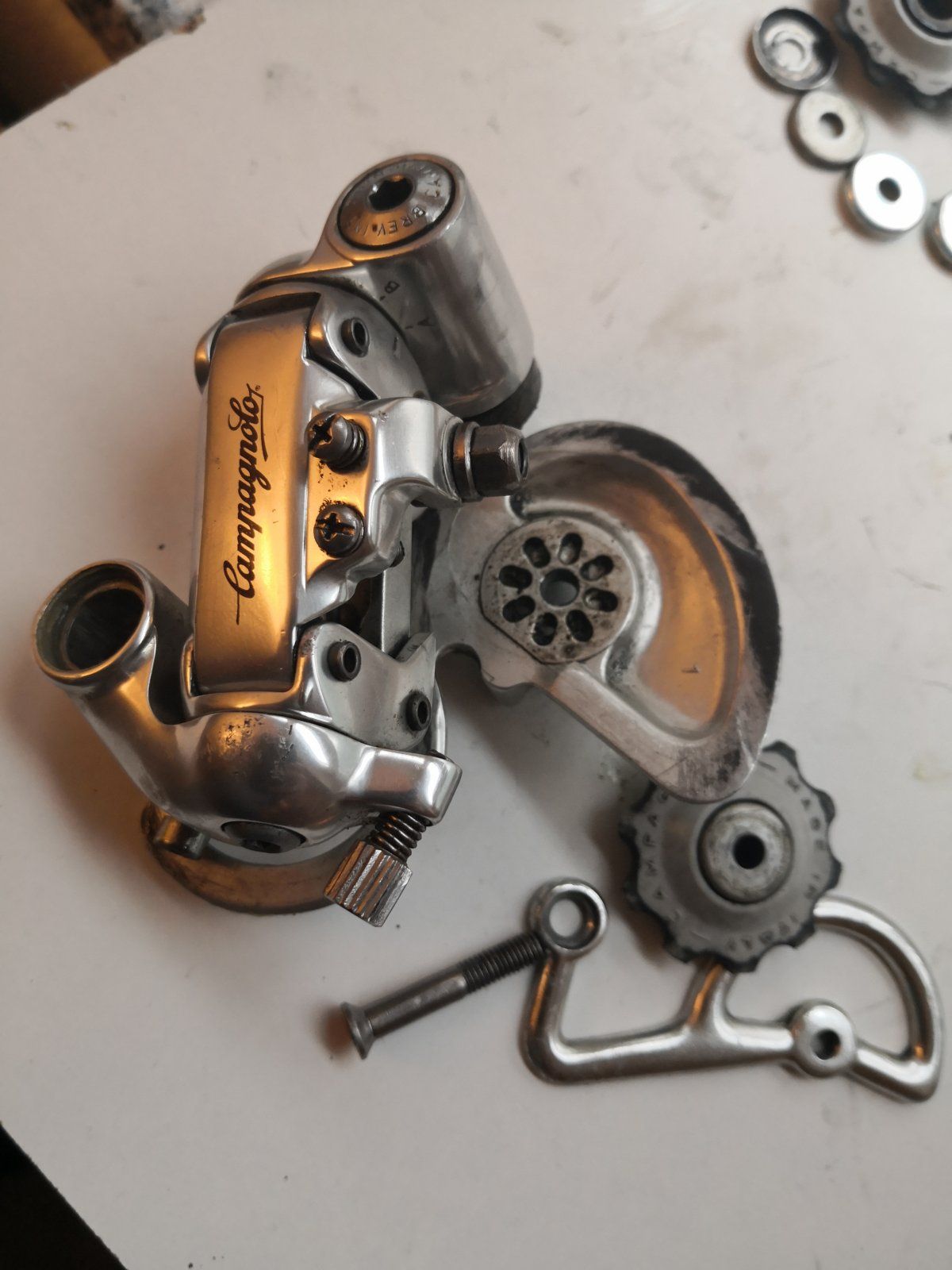

Hallo
will meinem Basso neue Röllchen spendieren. Welche nehm ich denn? Gibts die Campa zu kaufen oder nimmt man einfach andere?
die lange Schraube brauch ich auch, die ist total ansgenudelt
Danke für Eure Tipps

Vor der Behandlung mit einem der empfohlenen 'Mittelchen' erst mal ne halbe Handvoll Stahl- oder Bleikugeln einfüllen, alle Öffnungen verschließen und kräftig schütteln, damit sich die Rostpartikel lösten. Anschließend mit Pressluft ausblasen.
Dann darf das Rädchen wieder 20 Jahre in den Freiluftbereich 😀
! Das Einbringen von Hohlraumversiegelung is nix für weight weenies ! 🤗
Mit Sprühöl wie Brunox inwendig ausspruehen,schwenken ,trocknen lassen...
Drainagebohrung setzen

Was auch als Hohlraumkorrosionsschutz bestens funktioniert ist Motorradkettenspray , zuerst mehr als wasserdünn , kriecht in kleinste Ecken und nach verdunsten des Lösungsmittels bleibt ein zähelastischer Fettfilm nach .
Vielen Dank für Eure vielfältigen Antworten und Vorschläge.
Komme mir nun ein wenig vor wie ein kranker Patient, welcher 5 Ärzte konsultiert und 5 verschiedene Behandlungsmethoden erhält. ;)
Nun muss ich mich nur noch entscheiden, welche der Methode(n) ich anwende. :rolleyes:
