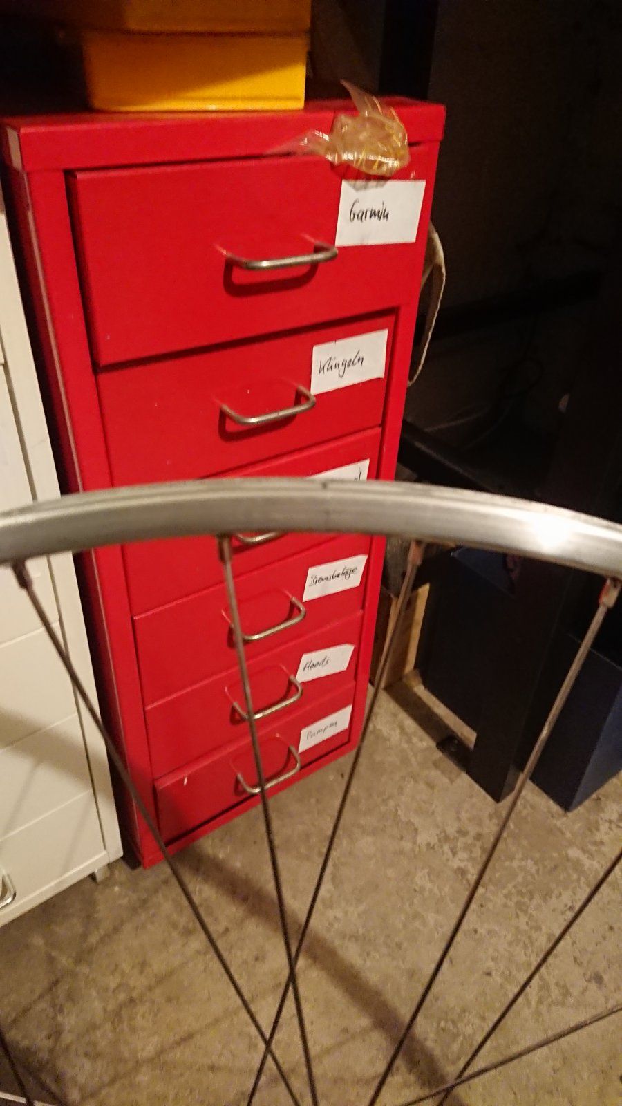

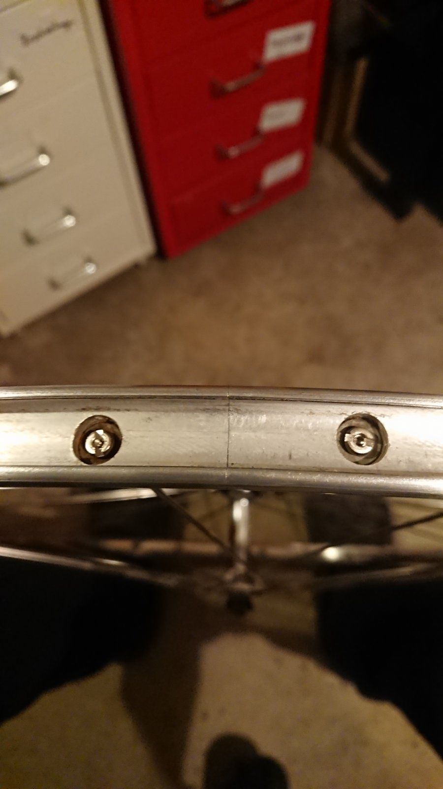

Ich wollte gerade zwei schöne Module E Felgen einspeichen und bemerke bei einer Felge diesen großen Spalt im Felgenstoß. Ist fĂŒr die Tonne, oder?
Wenn klassisch eingespeicht wird, kommt eine Speichenkreuzung ĂŒber den Felgenstoß, die den Spalt (zumindest theoretisch) zusammenziehen sollte.
Ich wĂŒrde es probieren und mir anschauen wie der Stoß aussieht, wenn Spannung auf den Speichen ist.
Danke, hat geklappt :)

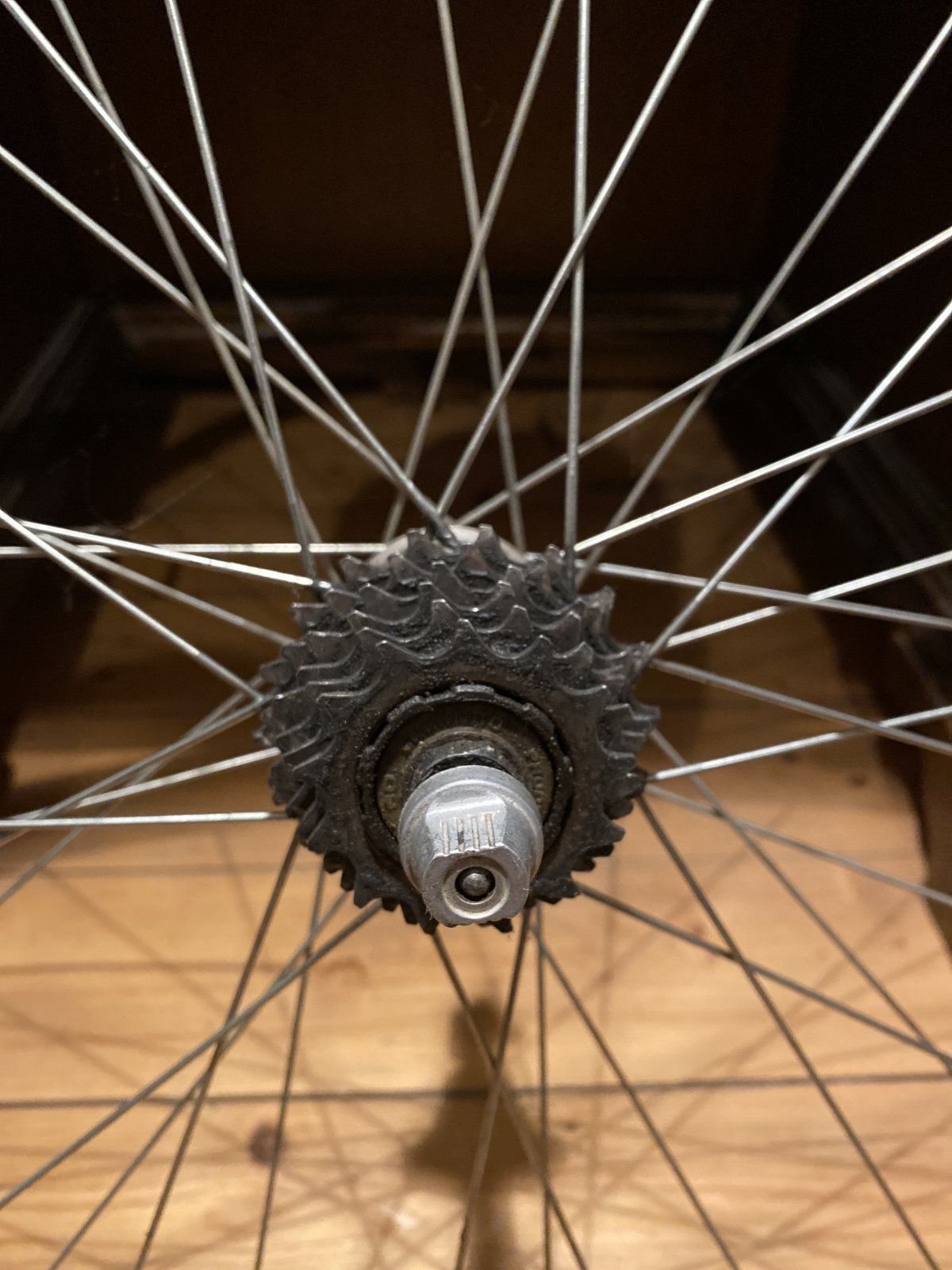

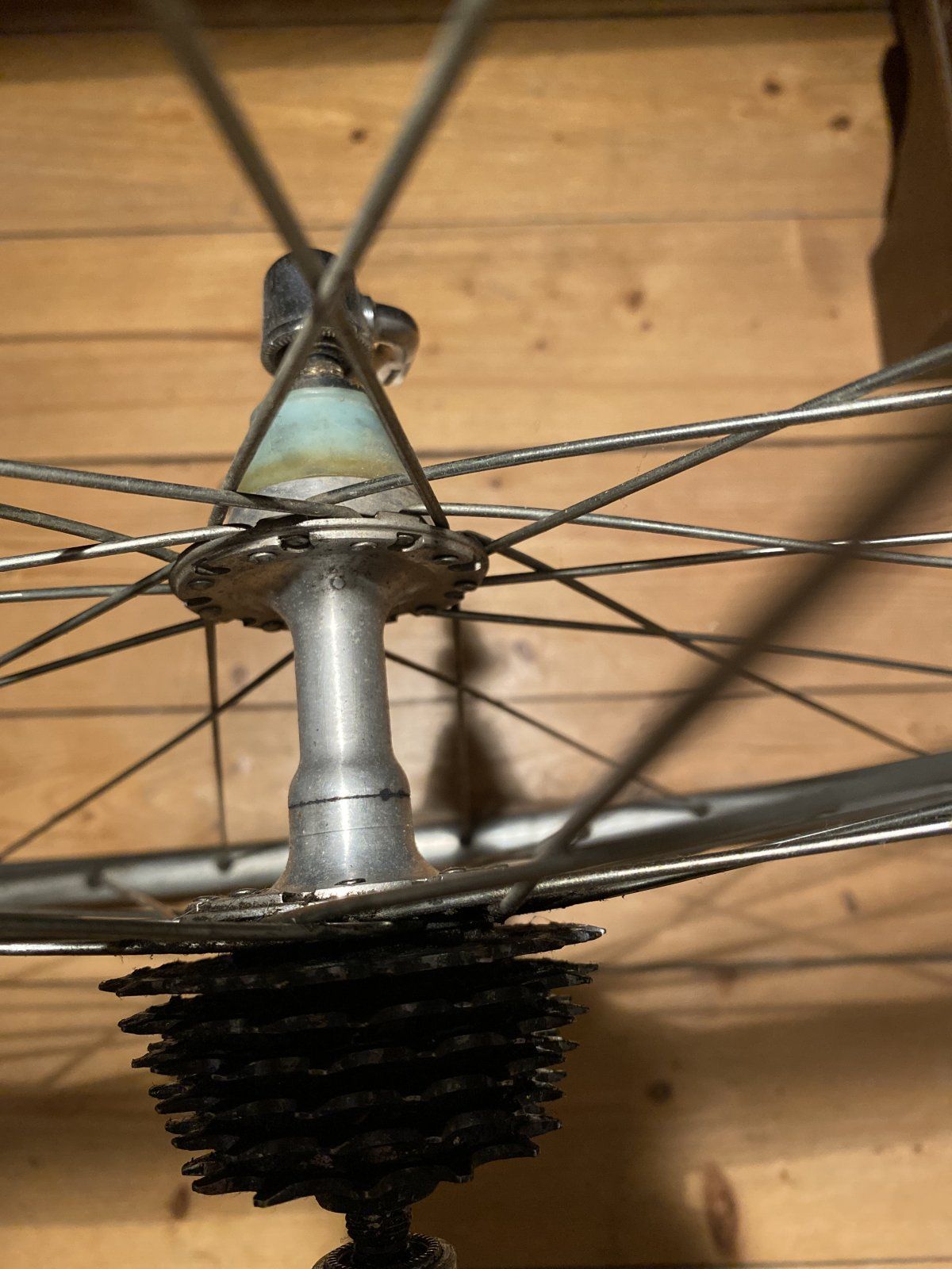

Wie kriege ich diese Kasette runter?
MĂŒsste doch eigentlich einfach mit zwei Kettenpeitschen gelöst werden können oder nicht?
Hm, dann verstehe ich nicht warum das nicht klappt. Muss ich unbedingt das erste und das zweite Ritzel mit der Peitsche fixieren oder wĂŒrde auch das erste und das dritte gehen?
meine Peitschen sind zu breit um die ersten beiden Ritzel zu fixieren
Wer sagt, dass man unbedingt diese beiden nehmen muss?
Ich habe die Peitsche immer (neben dem abzuschraubenden) auf das letzte Ritzel gesetzt.
Der Dreck muss vorher runter. Gegebenenfalls muss es dann mit Kriechöl ein paar Tage einweichen.
Die Wahl des Ritzels ist freigestellt.
Ok danke, ich versuch’s nochmal und wenn’s nicht klappt dann kriechöl oder caramba und nochmal
