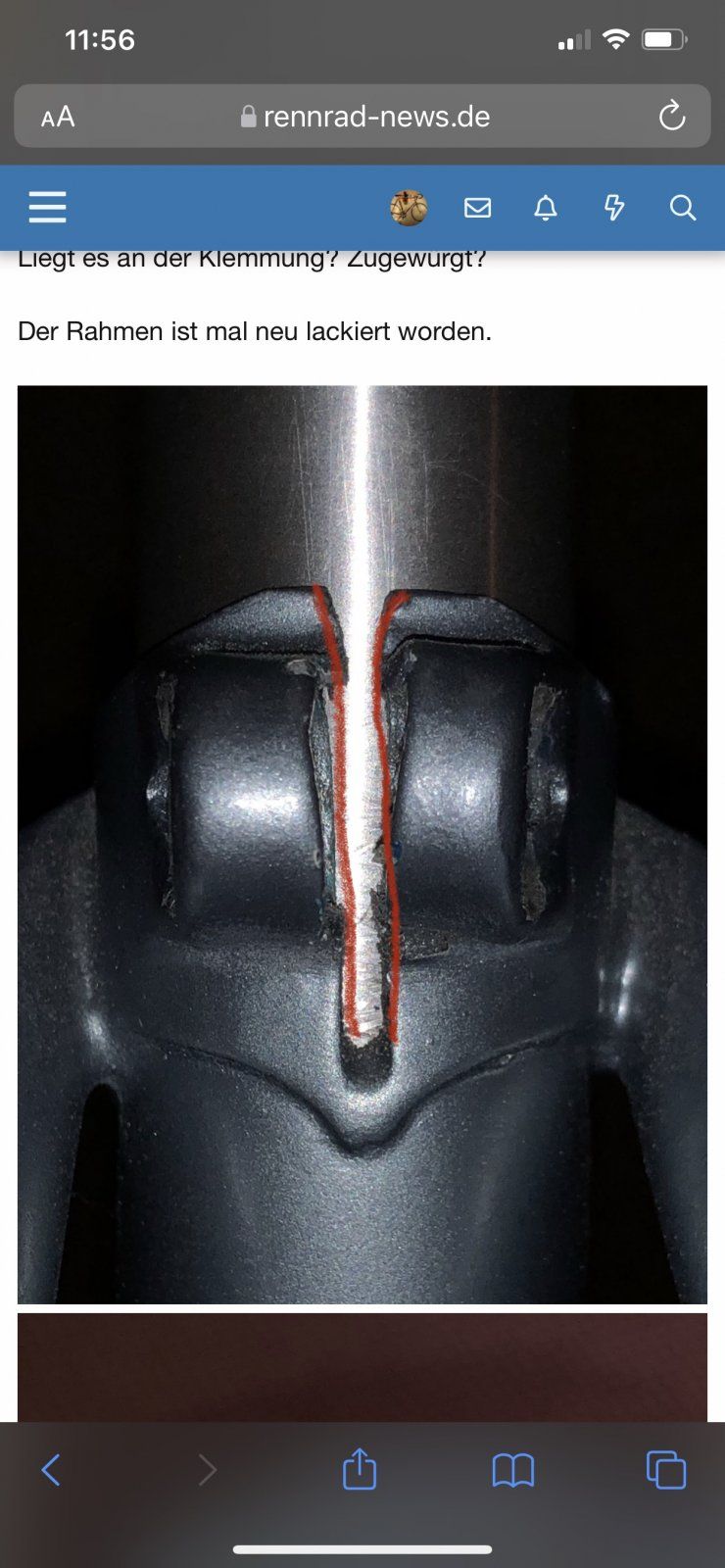

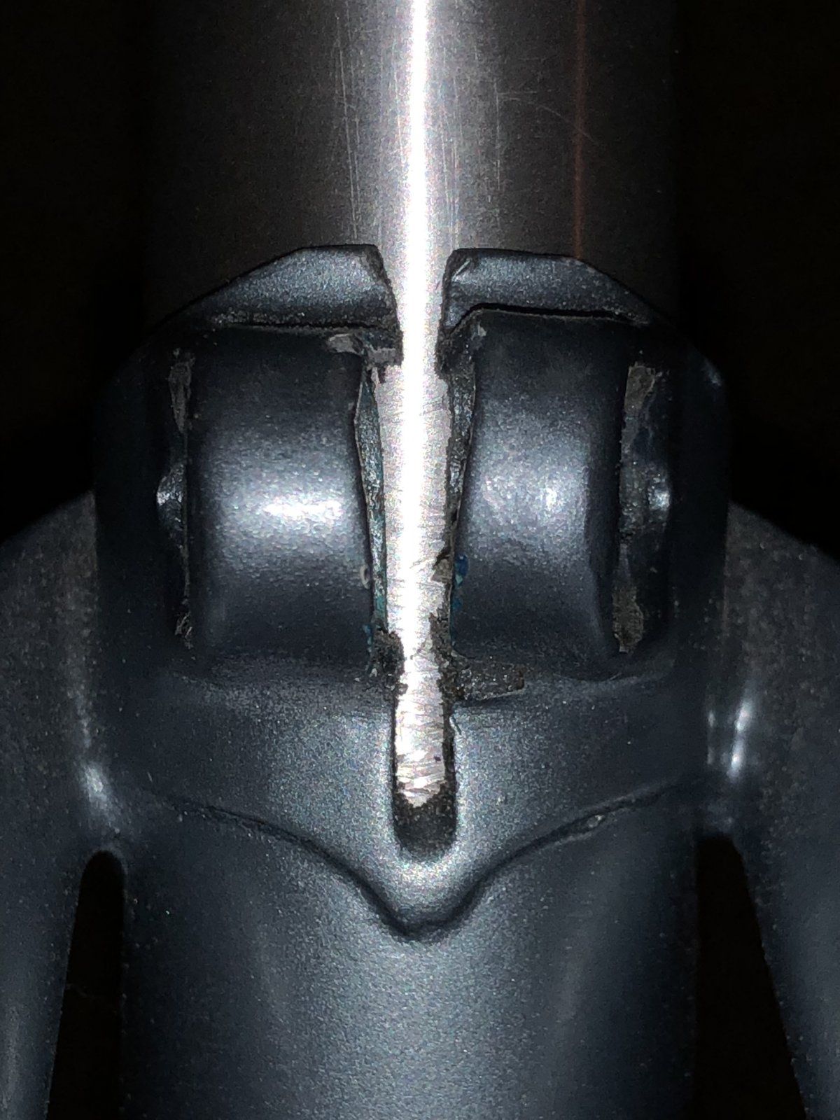

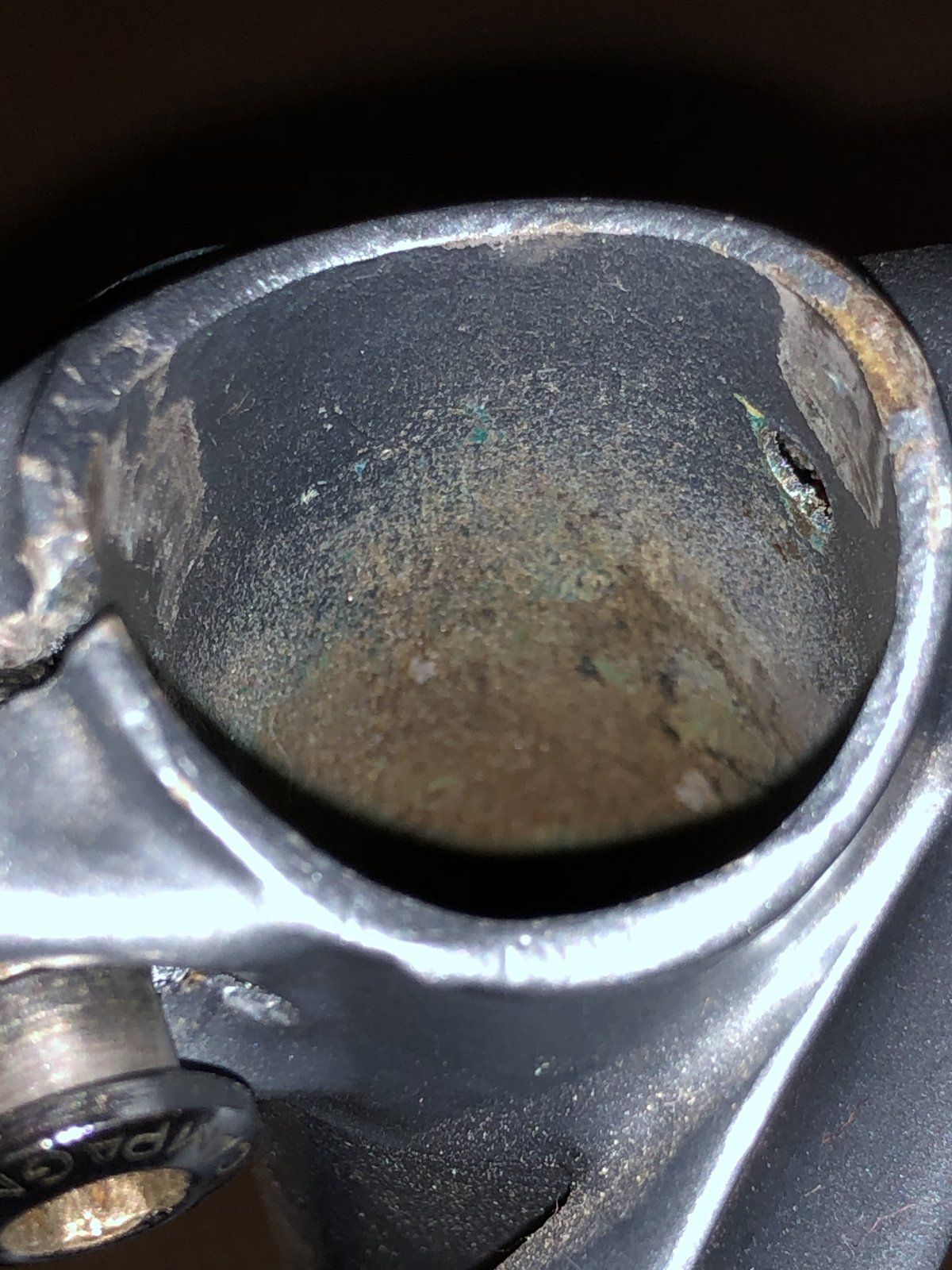

Dann habe ich ein Problem: Ich bekomme nur eine 26,8 mm Stütze hinein, aber wenn sie drin ist, wackelt die Stütze.
Liegt es an der Klemmung? Zugewürgt?
Der Rahmen ist mal neu lackiert worden.
Das Sattelrohr gehört (mit einer Reibahle) ausgerieben (was laut den Fotos bislang wohl nie erfolgt ist), damit es rund ist und die Stütze nicht wackelt.
Kann danach natürlich sein, dass Du eine 27.0 mm Stütze brauchst.

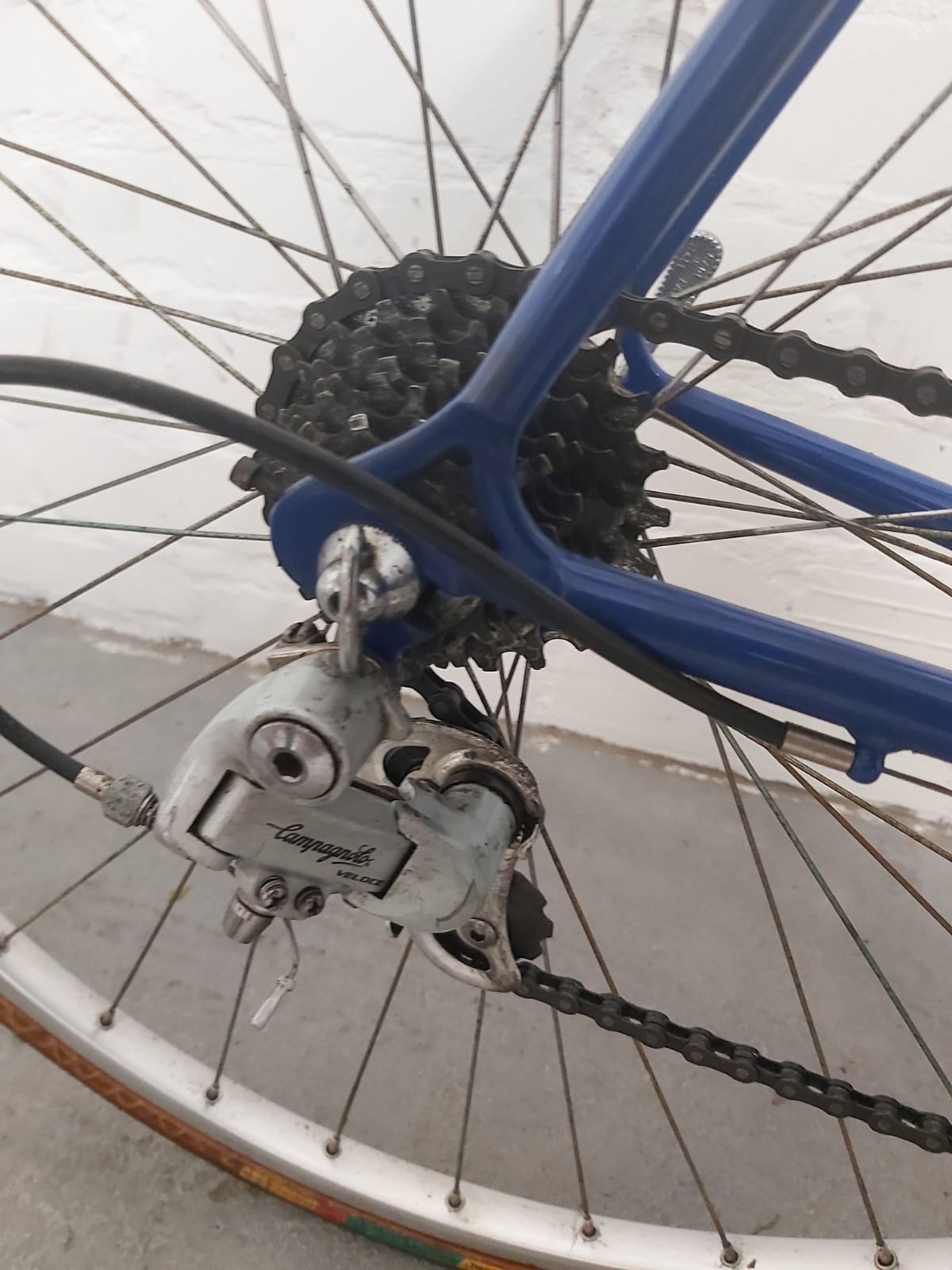

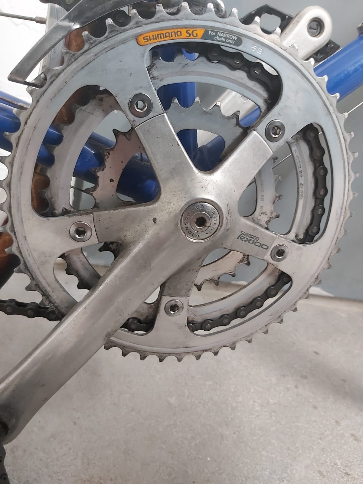

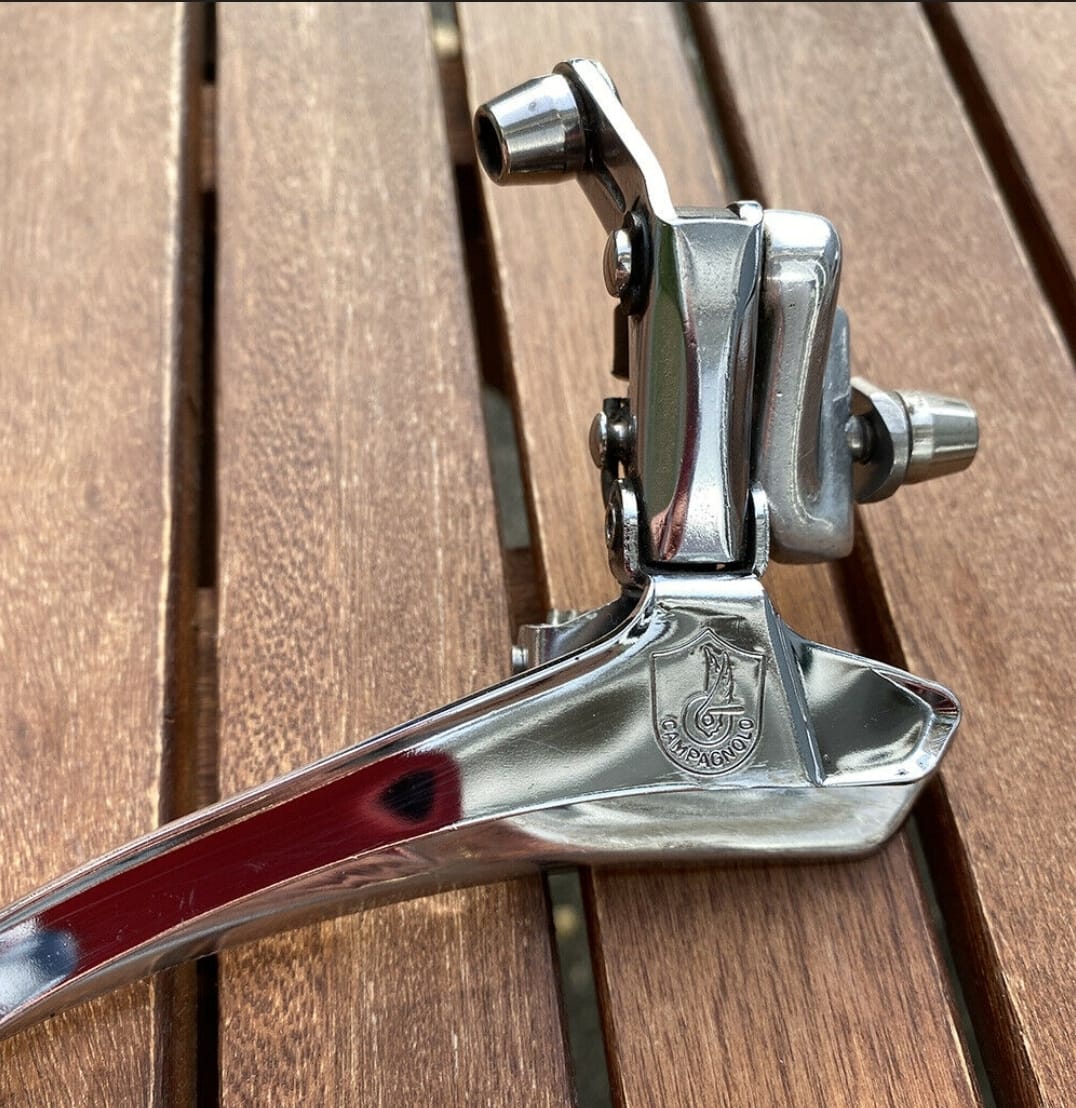

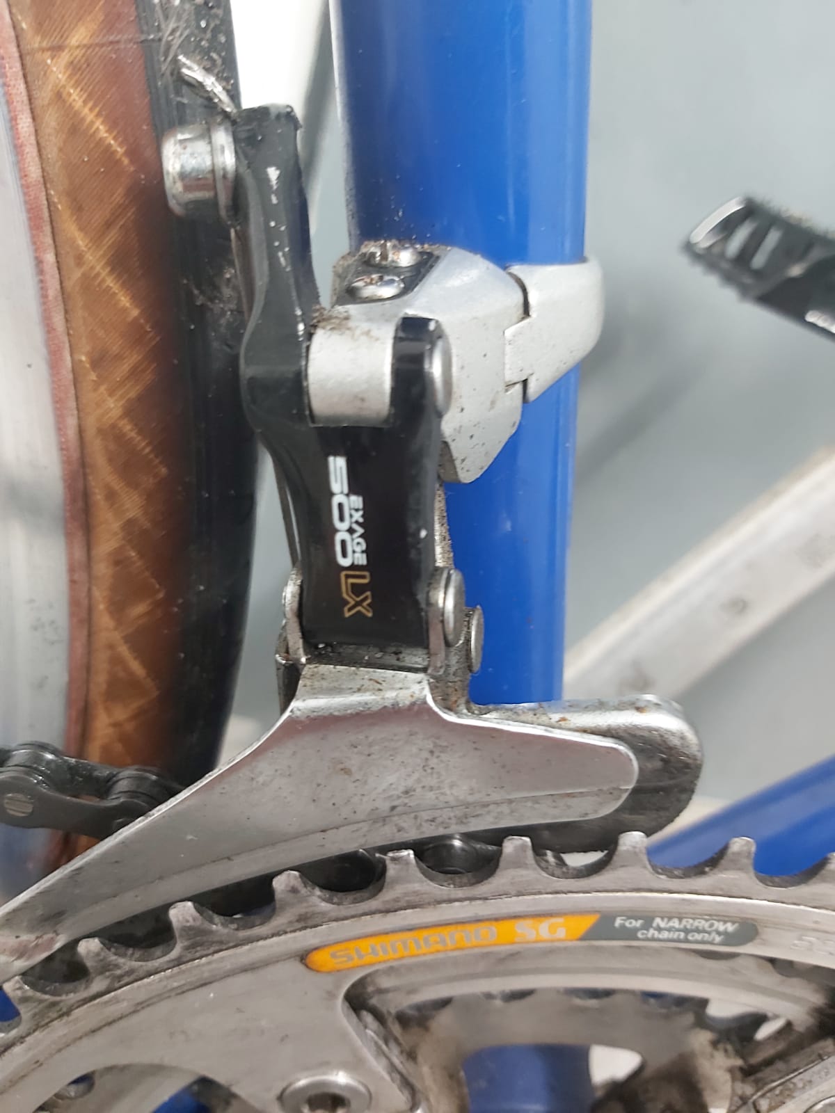

ich habe ein günstiges, leider etwas verbasteltes Pinarello auf einem Flohmarkt gekauft.

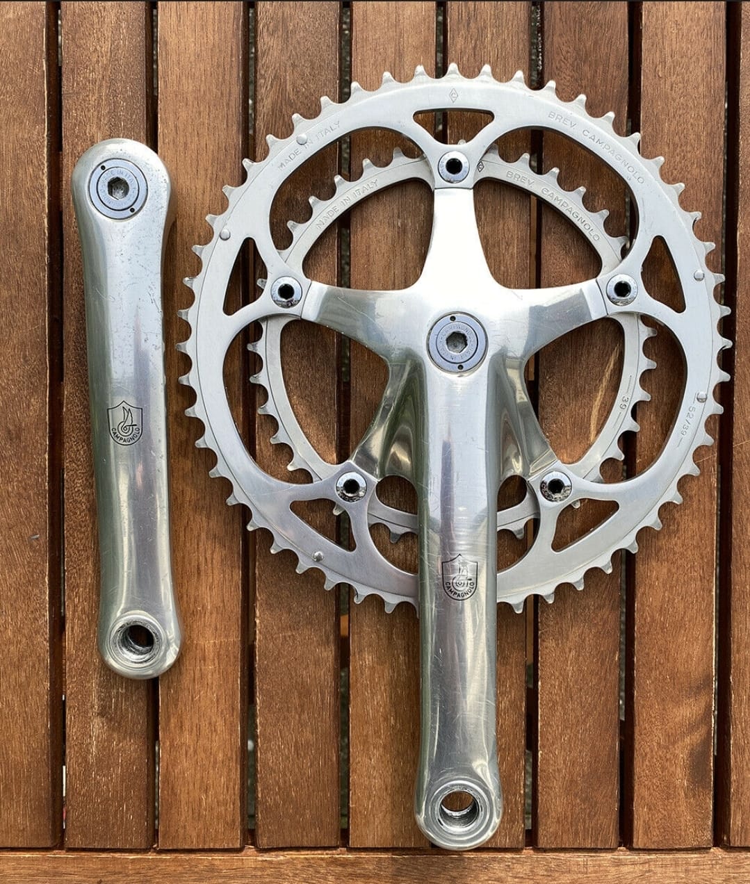

Wie auf den Bildern zu sehen, wurde die Campa Kurbel von einem Vorbesitzer auf eine 3-fach Shimano umgebaut. Ich würde gern wieder eine Campa Garnitur und Umwerfer verbauen. Ich bin auf zwei Campa Teile gestoßen (Bilder 4&5). Ich habe bislang noch nicht viel geschraubt und würde ungern Geld für nicht kompatible Teile ausgeben. Kann man anhand der Bilder herausfinden ob die Teile passen würden? Bzw. was müsste ich prüfen um herauszufinden, ob die Teile kompatibel sind?
Die Teile sollen aus der Modellreihe Stratos aus '94 sein.
Meine Schaltung ist derzeit 3x8. Die Campa Umwerfer und Kurbel sind für 2x8 ausgelegt.
Über etwas Hilfe würde ich mich sehr freuen!
Danke im Voraus!
Danke zunächst. 👍
Kann ich das selbst per Handarbeit beheben? Alternativ mit einem Fächerschleifer und einer Bohrmaschine?
Hallo zusammen,
Danke im Voraus!
KURBEL:
Bei 8-fach müsste alles von 8-fach runter kompatibel sein, da 6/7/8 fach die gleiche Kette benötigt.
Die gezeigte Kurbel müsste also gehen.
Worauf du achten musst, ist dass du ein passendes Tretlager mitbekommst. Das sollte idealerweise Campa sein und die Welle/Achse die passende Länge haben. Bei Pina dürfte es sich um ein ITA-GEwinde für die LAgerschalen handeln: Also - Campa Tretlager, ITA Gweinde, Länge passend zu Kurbel (dazu "velobase" oder alte Campa Kataloge befragen)
UMWERFER:
Der gezeigte ist ein "Anlöt-Umwerfer", der hat also keine Schelle zur Rahmenbefestigung. Die müsstest du extra dazukaufen (vermutlich 28.6 Durchmesser). Oder su müsstest einen Schellenumwerfer finden (Gibt es auch)
KURBEL:
UMWERFER:

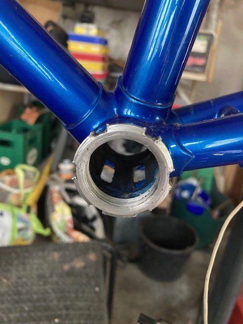

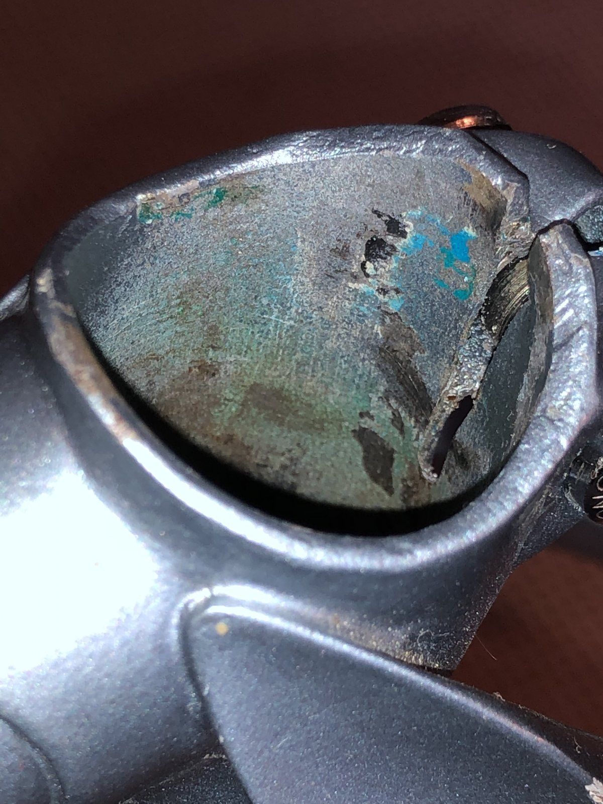

Selber hab ich auch eine kleine Frage:
Habe ein Nadax-Lager demontiert.
Die eine Schale ist aber mit keinem meiner hier vorhandenen Werkzeuge (einschließlich Vielzahl-Tretlagerdings - das passte hier nicht) schadfrei demontierbar...
Was nimmt man da normalerweise? Gibt es da einen Trick?
Ich habe das mal mit einem goßen Schlitz-Schraubendreher und einem Hammer rausbekommen. Den Schraubendreher dazu in der Nut ansetzen.
Stahl auf Alu verursacht allerdings Macken.

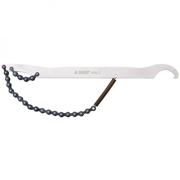

hab ganz gute Erfahrungen mit diesem Gerät für alles, wo "normale" Hakenschlüssel nicht passen...auch für Konterringe bei Starrgang.
Danke, das gehalte ich mal als Notlösung im Sinn. Hätte sogar Körner da, die sich statt des Drehers nehmen könnte. Das Alu vom Nadax scheint aber sehr weich... Ist ja auch im vorgefundenen Zustand schon etwas vernuddelt.
Ja, Körner aus Messing wären besser. Mittlerweile habe ich auch so etwas in der Werkstatt. :)
Du könntest die Spitze des Schraubendrehers auch durch ein paar Schichten Isolierband oder Ähnliches polstern ...
Danke zunächst. 👍
Ich nehme da 2 Bögen Schleifleine zu einer festen Rolle quer aufgerollt die gerade so in den Rahmen reingeht und glätte damit die Bohrung , vorher würde ich mit einem breiten Schraubendreher die Klemmstelle hier etwas aufbiegen , nur so wenige zehntel mm .
