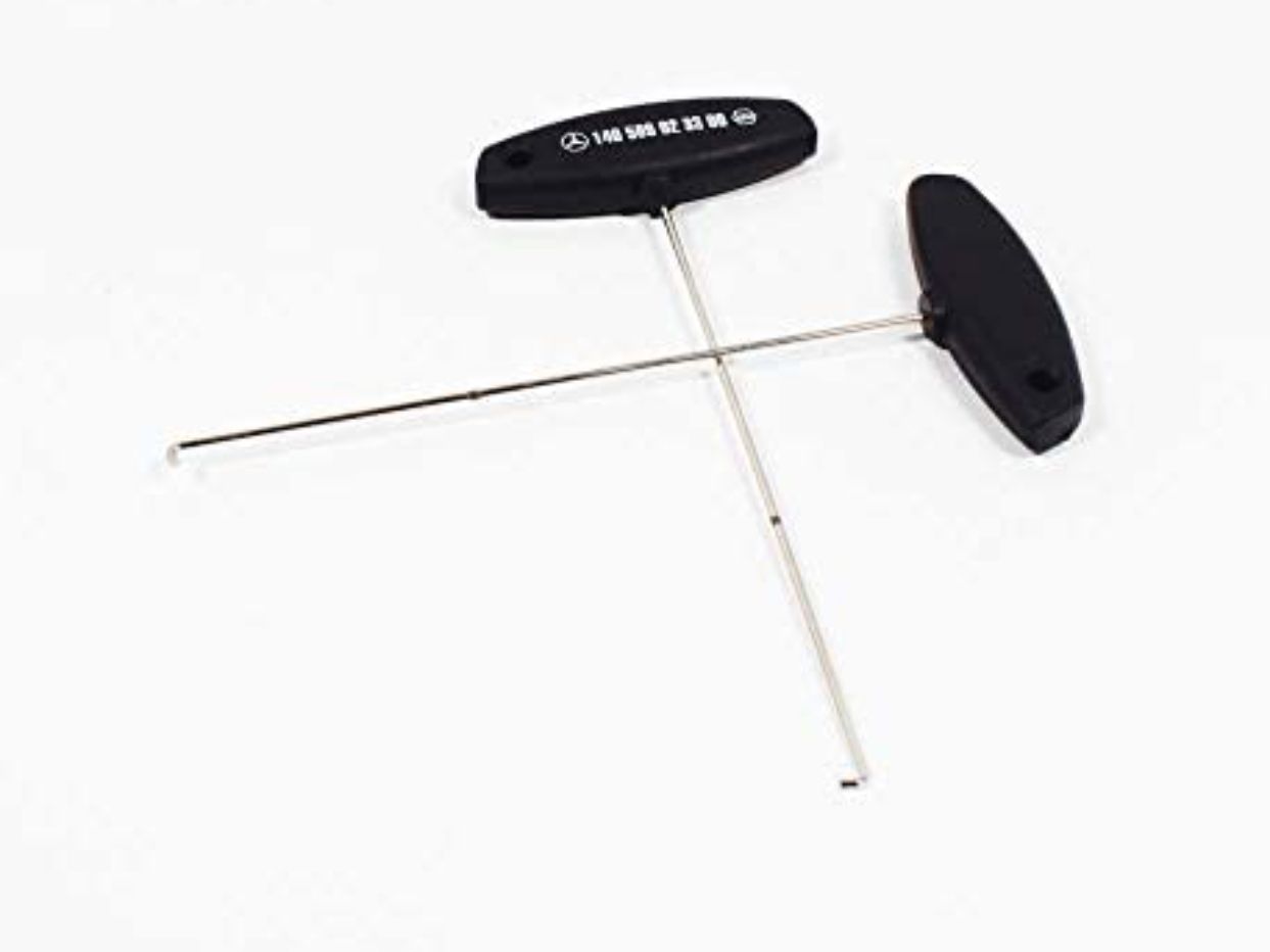

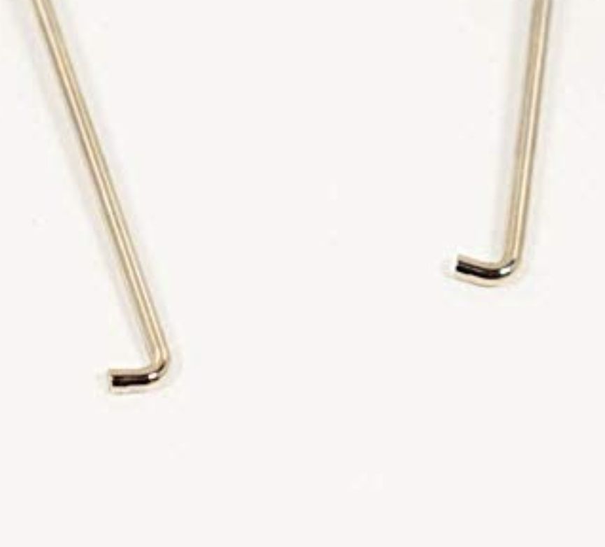

Gibt's eine Möglichkeit mit Haken zu arbeiten?
Ich meine die Haken einführen, verhaken bzw drehen und dann ziehen?

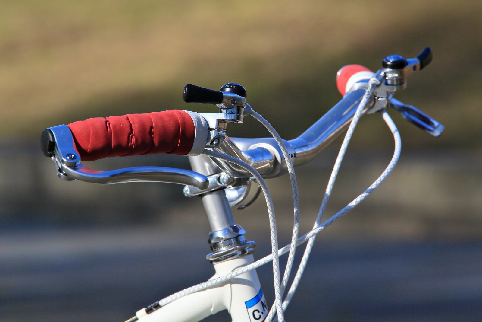

hat schon mal jemand Daumis (22,2 mm) mit einem Trainingslenker (23,4 mm) verheiratet? Kann man die Schellen bearbeiten?
Gruß Robert

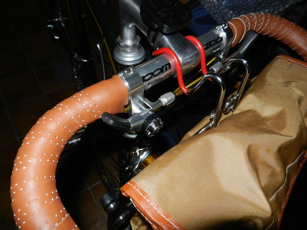

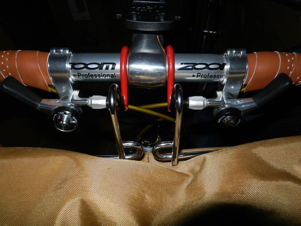

Es gibt Schellen für Renlanker (Paul, VO), die sind extra dafür gemacht.
Mit den gewinkelten Lenkerendschaltern kommt genau das raus.
Aber Vorsicht: Die Zugausgänge können sehr nah beieinanderliegen, so dass eine sinnvolle Verlegung (bei symmetrischer Montage) nicht geht. Ich habe das mal so gemacht, dass ich die Hebel nach vorn gedreht habe. Damit konnte ich die Züge gleich nach unten abführen.
Danke Bo.
Deine Lösung kenne ich natürlich. Bei mir geht's um ein Budget-Projekt. Ich möchte also meinen Bestand benutzen (Daumis und Trainingsbügel) und so gut wie nix neu kaufen.

Gemacht habe ich das noch nicht, ich hatte aber mal einen aufgeriebenen Sunrace Daumie, der hat auch auf einen Rennlenker gepasst. Was hast Du für Daumies?
Man kann sicher was machen, um den Innendurchmesser aufzuweiten. Aber ich kann mir nicht vorstellen, dass das richtig sauber wird.
Denn am Schlitz wird das Werkzeug immer stärker anschlagen und mehr abtragen als am Rest der Schelle. Ob das relevant ist, kann ich nicht einschätzen. Am besten wird wohl Schleifen sein, aber finde mal was Geeignetes, das da innen reinpasst und dann noch radialen Druck ausübt.

Bei den Shimano Deore Daumis MT60/62 mit Stahl-Schellen kann man die Schellen leicht aufspreizen und eine längere Fixierschraube verwenden. Bei der XT Version mit Aluträger ist das nicht machbar bzw. man müsste die Montageschelle aufbohren/radial abhobeln.

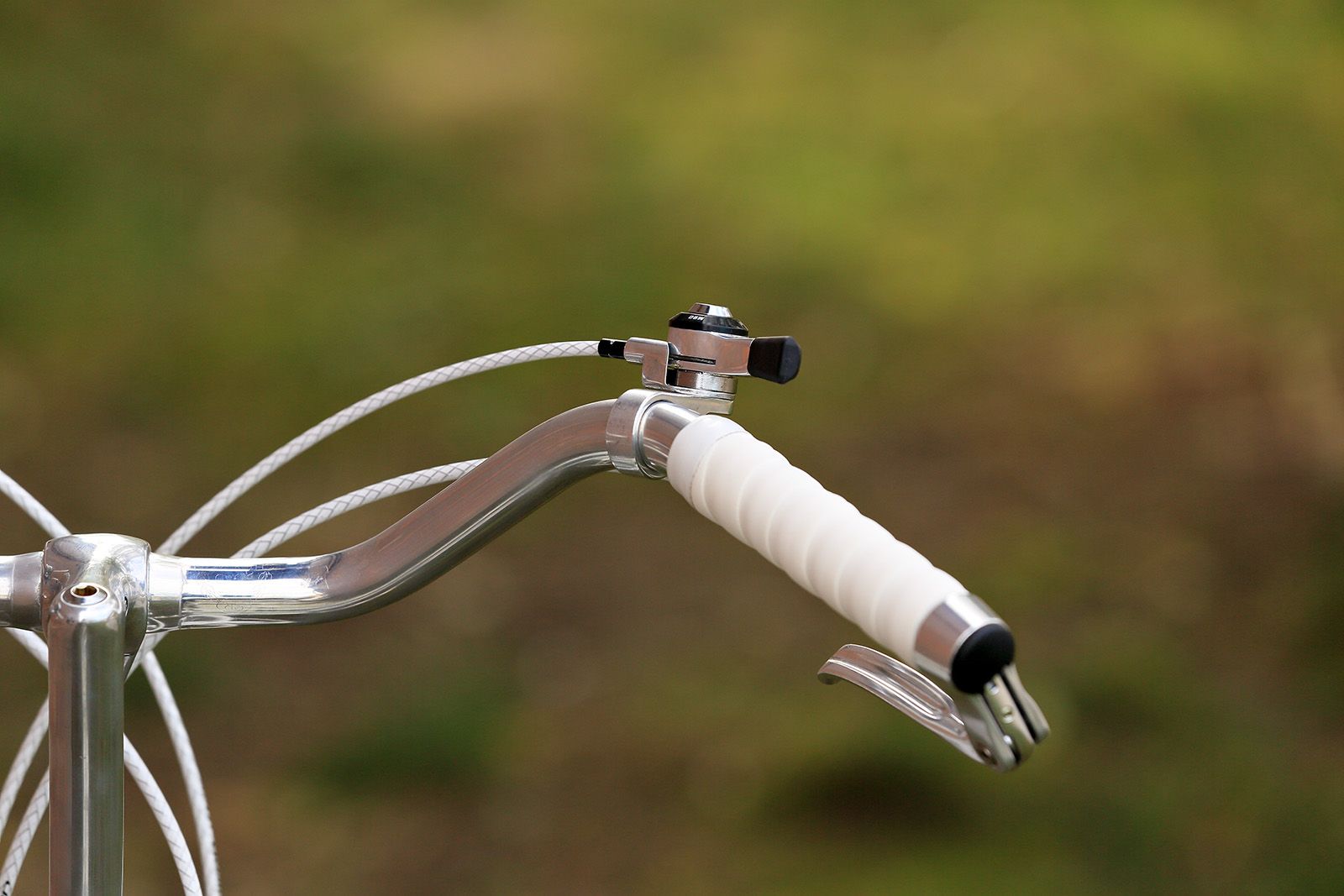

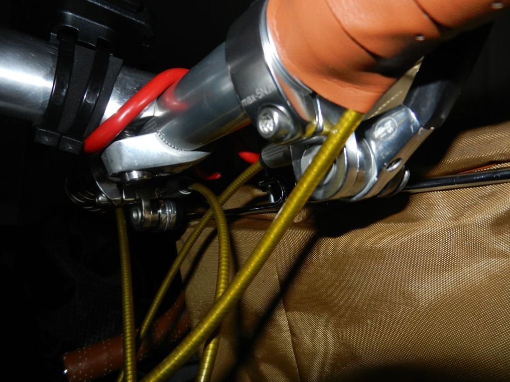

das kann man durchaus machen. Hab ich mit den Teilen von Sunrace schon mehrfach gemacht. Es ging dabei immer um einen Sakae Trainingslenker der halt auch 23,8mm hat. Mit einer passenden Reibahle geht das ganz gut. Man muss nur in den Klemmschlitz ein Stückchen passendes Alu einklemmen so dass die Ahle sich nicht im Schlitz verhaken kann.
Hier mit den Sunracehebeln.
Hier die Sunraceschellen mit Shimanoschaltern.
