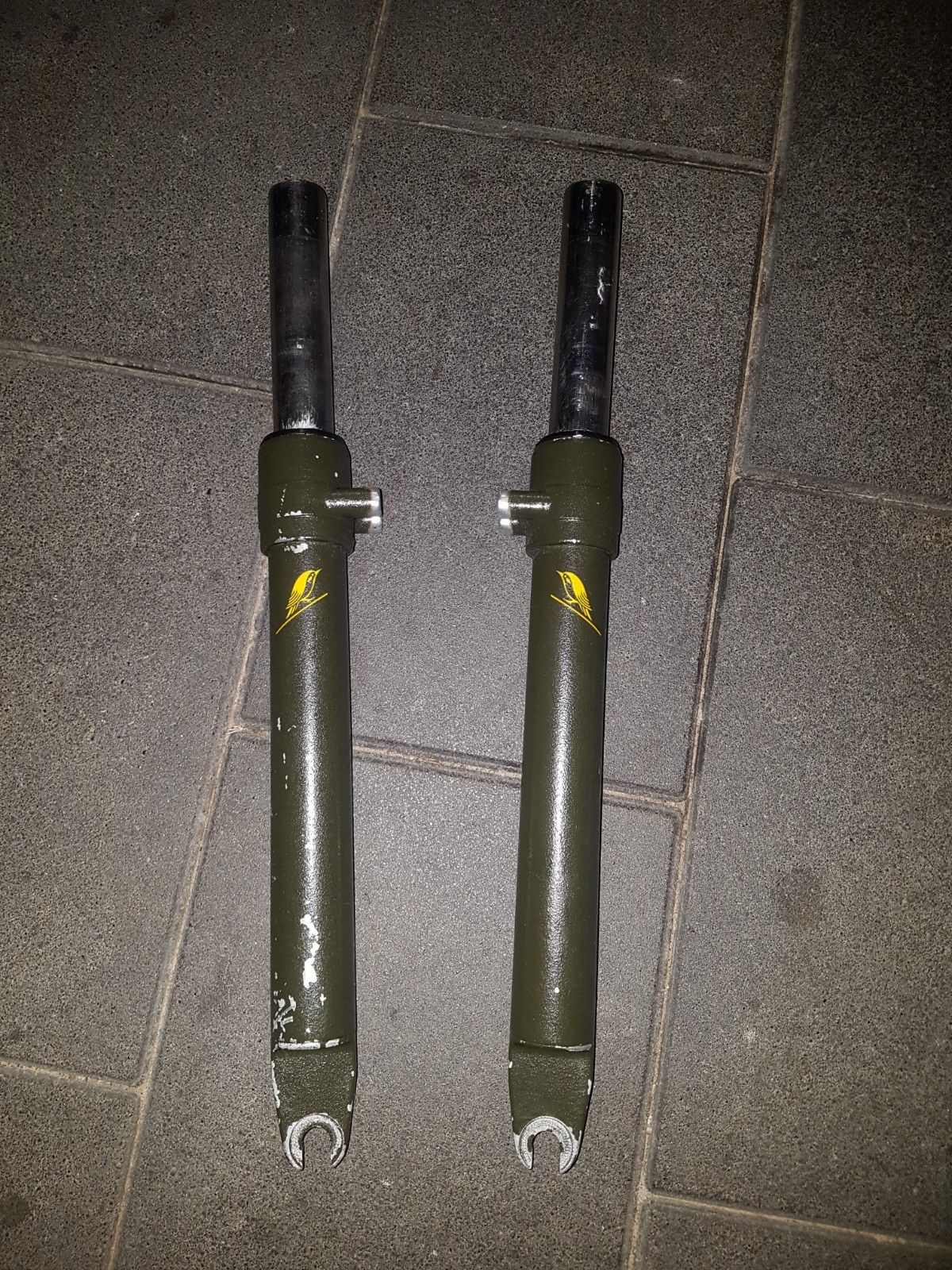

Ist anscheinend eine Manitou 1 Gabel mit Elastomeren.
Hol' das Teil morgen ab und werde berichten....

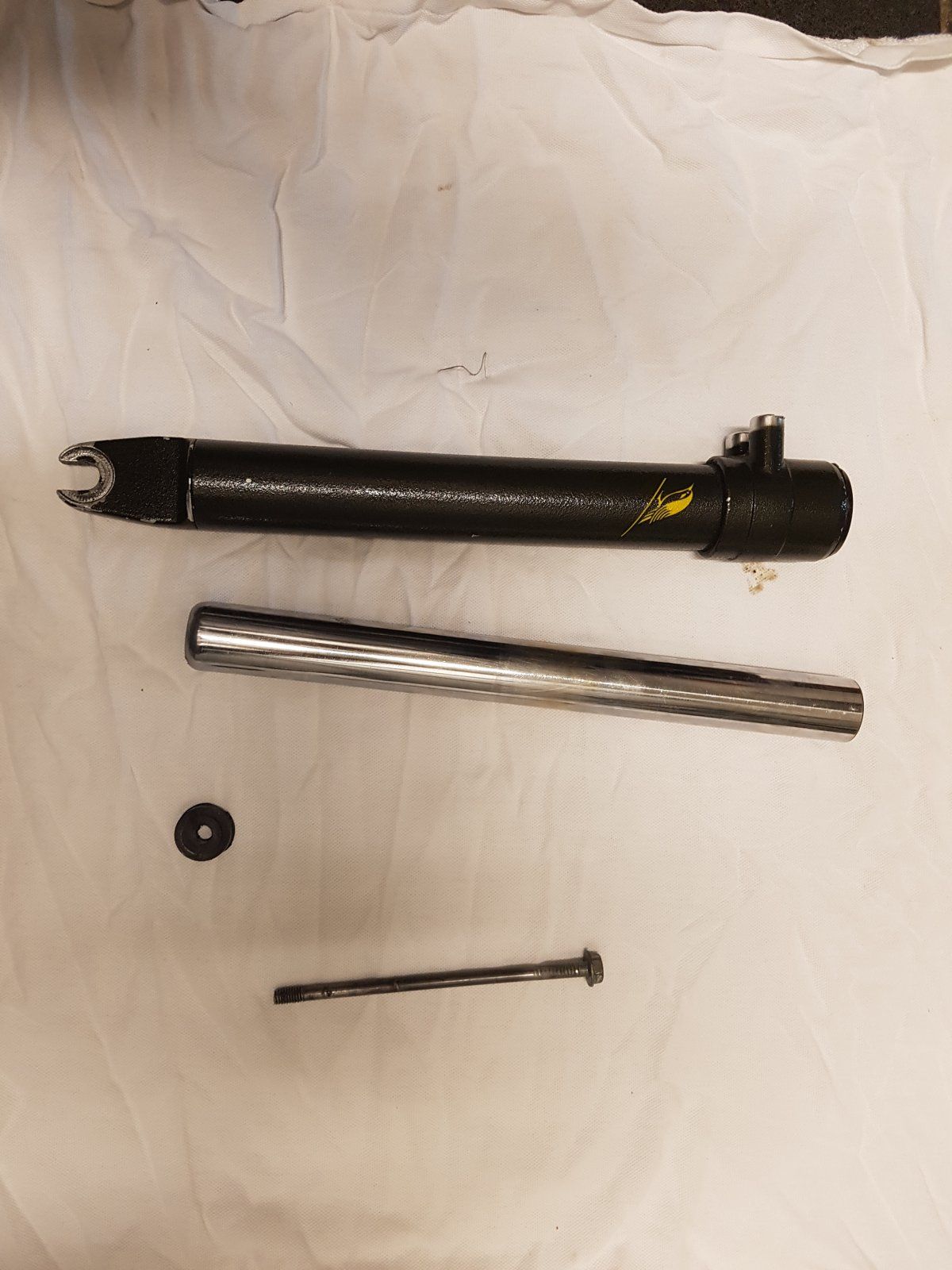

So sehen die Dämpfer von innen aus....🤔😖😤
Komplett leer....
Gestern meintest du noch, es sei keine Manitou 1...Anhang anzeigen 1009060

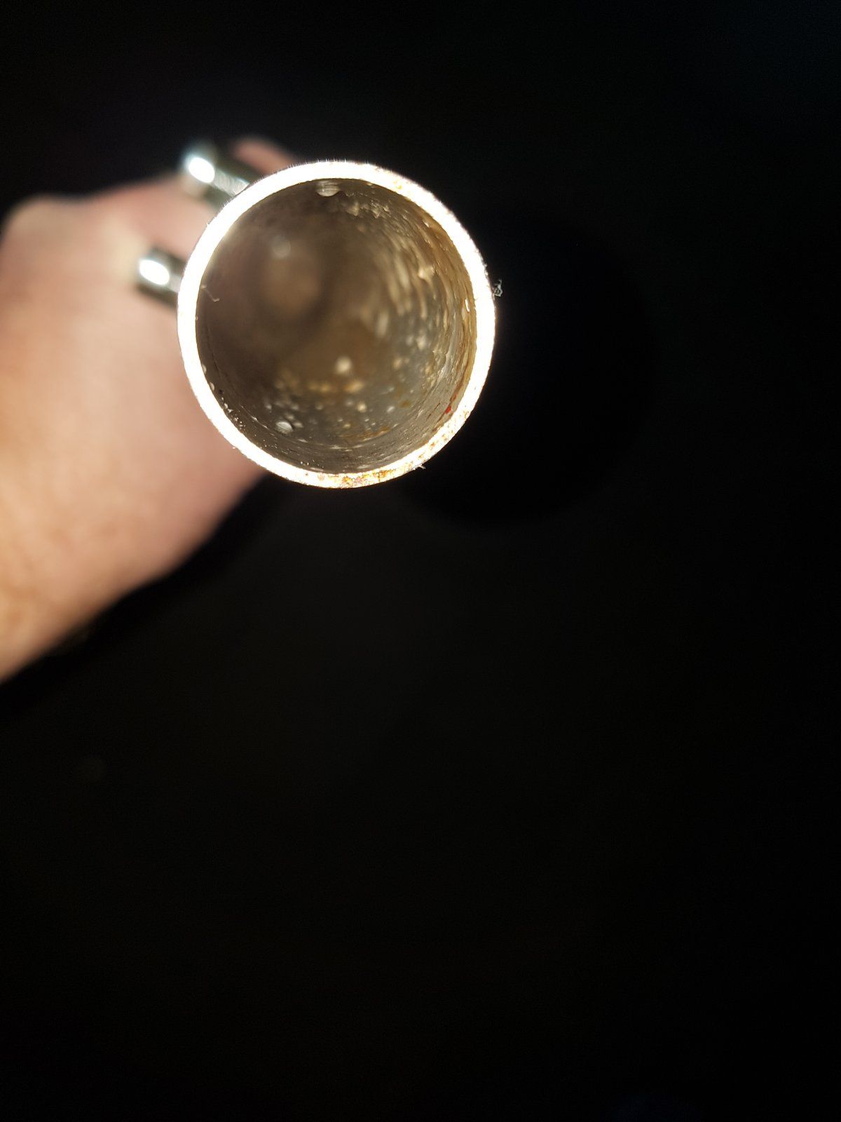

Das meine ich auch immer noch, bzw bin ich mir nach dem Bild jetzt sicher. Aber ein Bild in die offenen Rohre oben sagt nicht viel. Alte Elastomergabeln wie die Manitou 1 oder 2 haben von oben tatsächlich nichts Sichtbares im Holm. Der Elastomerstack ist zwischen Tauch- und Standrohr. Das hat sich erst mit der Manitou 3 geändert.
Das Bild weiter oben ist im Grund des Standrohres leider völlig unscharf. Eigentlich müßte da irgendetwas zu sehen sein, so daß man die beiden Rohre voneinander lösen kann. Bei der Manitou 1 ist das zB ein Kopf einer Innensechskantschraube mit 5mm Schlüsselweite.
Was für eine Gabel du jetzt genau hast, weiß ich leider nicht. Auf jeden Fall kein Teil der bekannten großen Marken, die kenne ich eigentlich.

Unten war noch eine Schraube drin - stimmt.
Die hab ich jetzt gelöst und das Teil weiter demontiert.
Aber jetzt weiss ich auch nicht weiter
