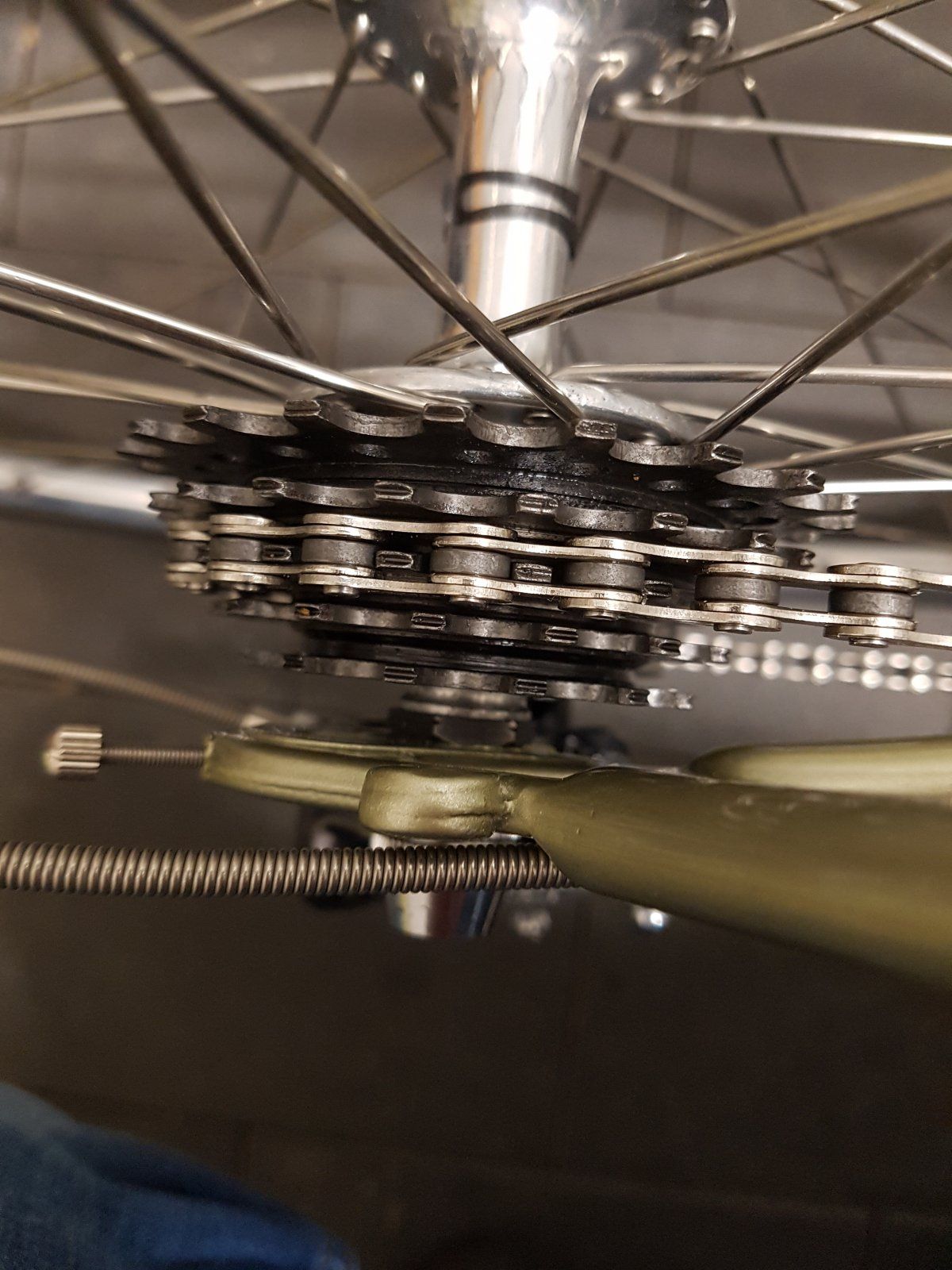

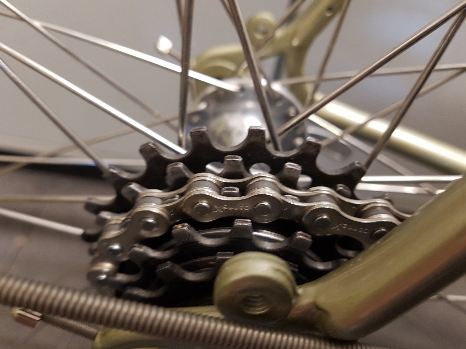

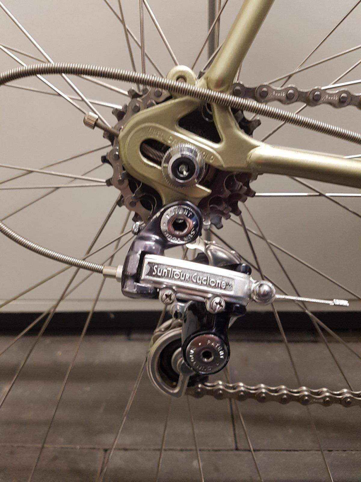

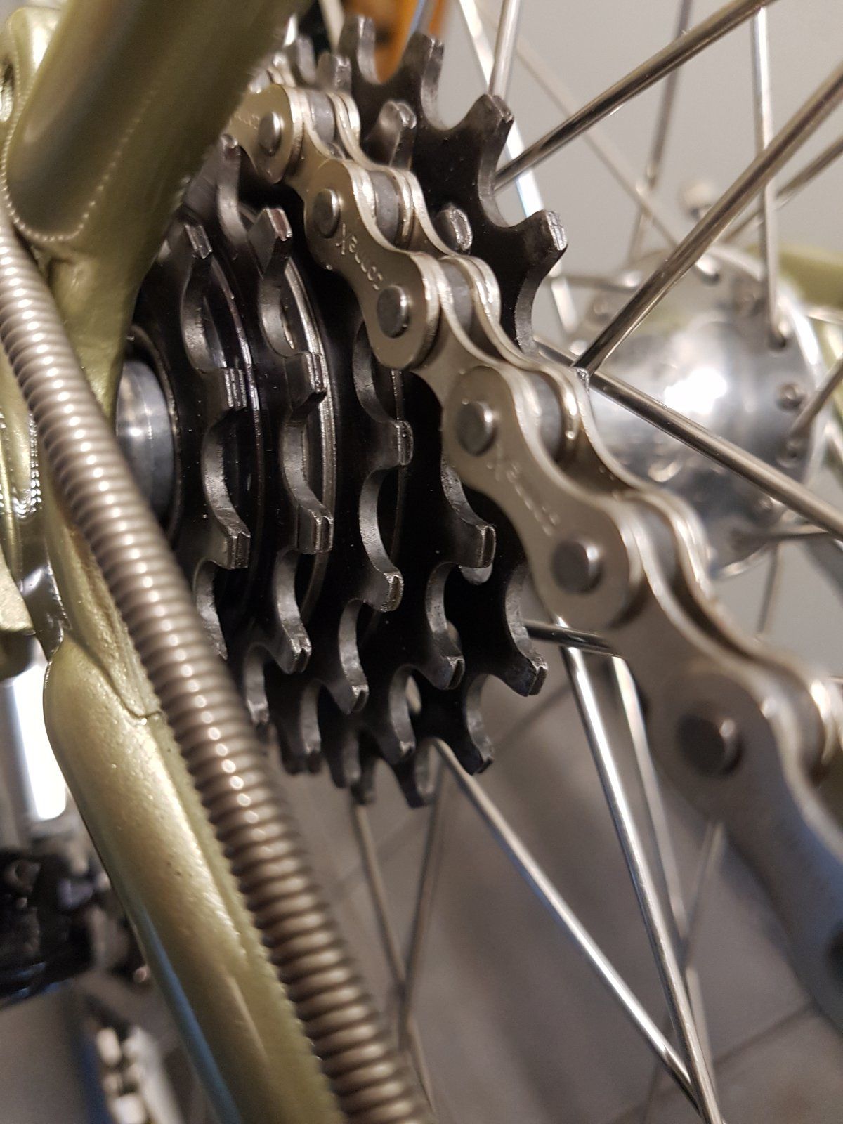

Moin,
Meine Kette rutscht durch.
Ich vermute, die Kette passt nicht zum Schraubkranz... oder was ist falsch...?
Die Kette ist eine Connex 708 für 5-/6-/7-fach und 1-fach Nabenschaltung...
Das müsste passen
Falls Du den Effekt meinen solltest, dass die Kette über diese Rille auf den Zähnen läuft und nicht sofort in den Zahn fällt.
Das ist normal. Da muss man minimal überschalten und den Hebel wieder zurücknehmen.
Falls aber der Gang zwar drin ist, und auf bestimmten Ritzeln dennoch die Kette nach vorn durchläuft und über den Zahn springt, dann hat eine alte, gelängte Kette die Ritzel entsprechend beigeschliffen. Die neue Kette wird sich längen und dann ist das weg. Besser wäre es gewesen, die Ritzel vorher zu tauschen.
Wenn's nach Kettenwechsel nur auf einem Ritzel (dem meißt genutzten) bei Last überspringt und auf den anderen einwandfrei läuft, ist es verschlissen.
Bei geringfügem Verschleiß ist's so wie schon beschrieben, dass sich so nach 100 km Kette und Ritzel eingelaufen haben und alles prima funktioniert. Indikator ist, dass mit zunehmenden km'n der Durchtreteffekt abnimmt.
Bei stärkerem Verschleiß kann's auch bedeutend mehr km Einlaufen benötigen.
Bei sehr starkem Verschleiß ist es aussichtslos und Ritzel bzw. Schraubkranz müssen ersetzt werden.
Also probieren und ... fahren, fahren, fahren.
Ja. Die Kette ist neu.
Der Schraubkranz von 1978.
Ist das ein grundsätzliches Problem?
Die Zähne sind imho noch ok...

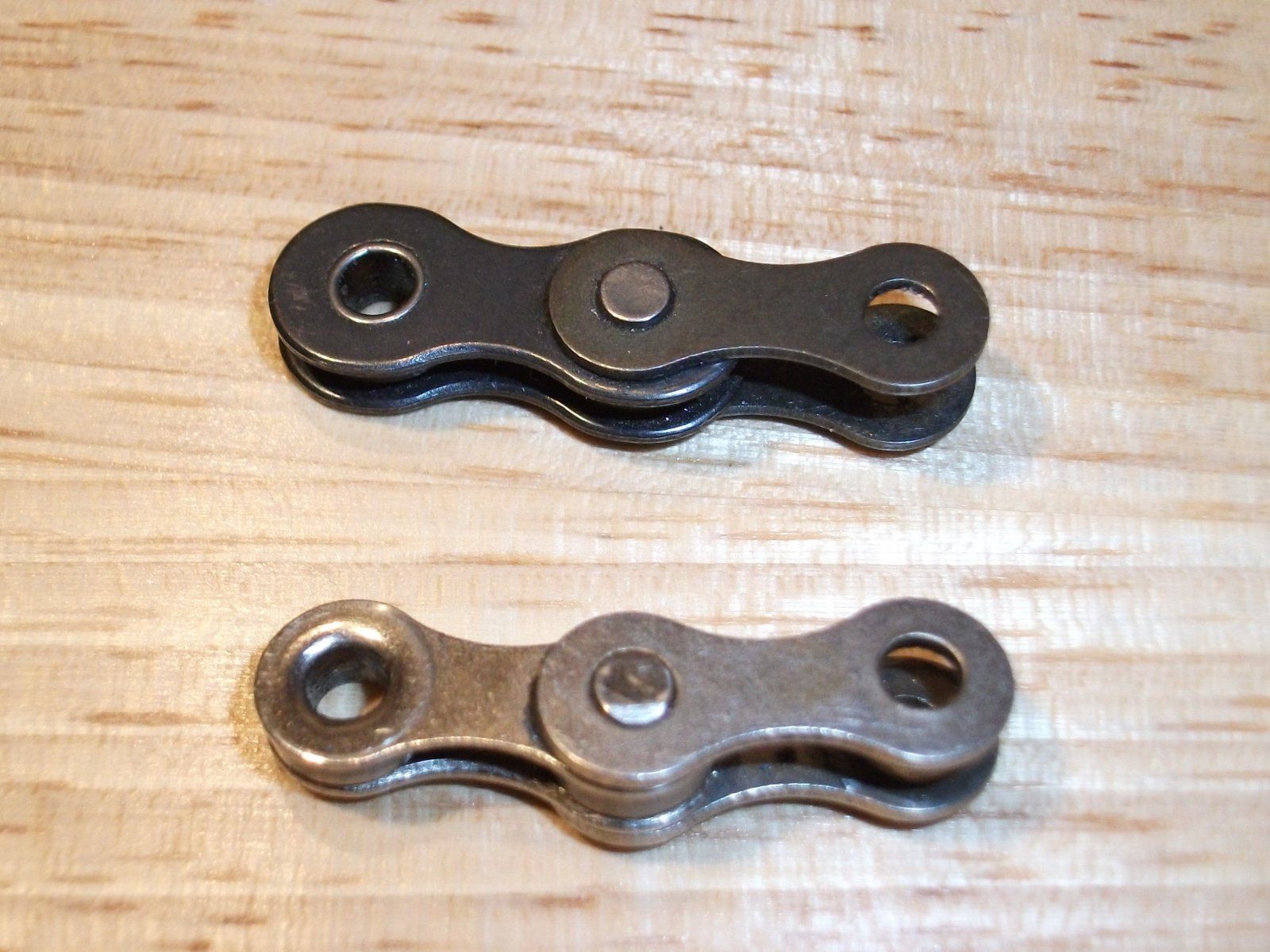

Das kommt m.E. hautsächlich davon weil moderne Ketten zu flache und vor allem gleichmässig ausgeformte Laschen haben , zeitgenössische Rollenketten hatten damals unterschiedlich hohe Laschen innen zu aussen , damit kam das gar nicht vor dieses durchrutschen in der Rille auf den Zahnspitzen , abhilfe ist einfach die Ritzel einseitig bis zur Rille anzufasen , ähnlich von Uniglide Zähnen .
Das Bild zeit alte gegen neue Kettenform , oben alte Rollenkette , unten moderne Lagerkragenkette

kann ich bestätigen, neue moderne Kette und NOS Zahnkranz haben bei mir nicht funktioniert. Mit zeitgemäßer Kette einwandfrei....
