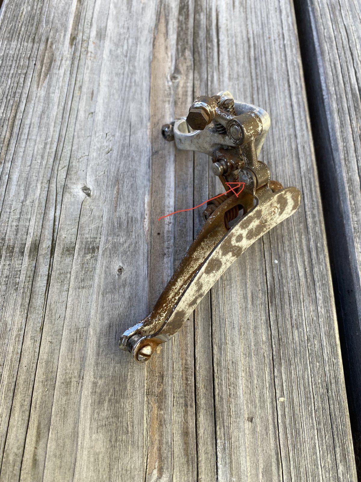

Mal eben eine Frage bezgl. Rettung eines Umwerfers...
Ich habe mehrere Umwerfer, die technisch I.O. sind, bei denen aber leider das Leitblech nicht mehr gut ausschaut. Extremfall ist der Zeus-Umwerfer in angehängtem Bild, bei dem vom Chrom auf der Aussenseite nichts mehr übrig ist.
Da ich sowiese gerade dabei bin ein paar Kleinteile (Schrauben, Halter, ...) neu verchromen zu lassen, würde ich ggf. auch gleich die Umwerfer mit angehen.
Problem dürfte aber das Gelenk bzw. der "Bolzen" zwischen Leitbelch und Hebelarm sein. Die Teile müsste wohl voneinander getrennt werden, bevor sie neu verchromt werden können, oder?
Soweit ist das vermutlich kein Problem, nur muss das im Anschluß ja auch wieder verbunden werden. 🤔
Sehe ich das richtig? Hat sowas schon mal jemand gemacht? AE215EF1-950B-4F7A-9205-8E2D7836980A.jpeg

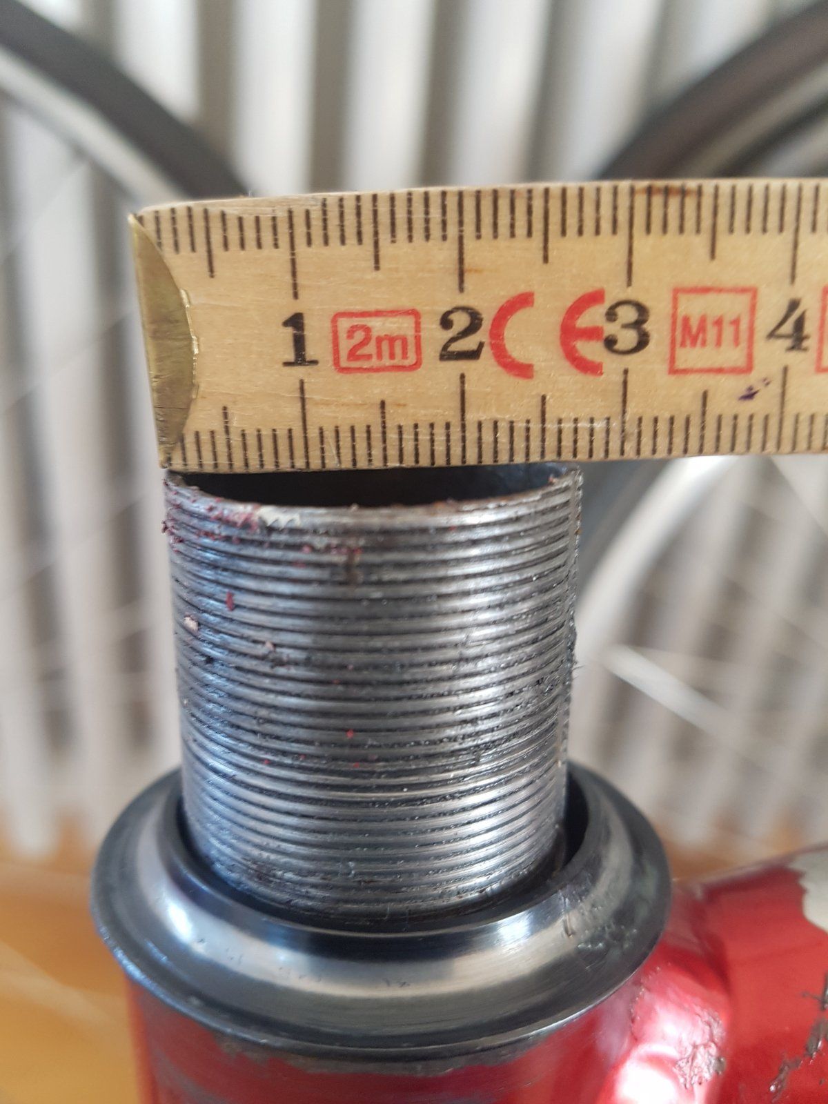

An meinem alten Mountainbike ist das Gewinde an der Gabel durch.
Die Gabel steht ca. 2.5 cm über dem Rahmen und das Gewinde hat einen Durchmesser von ca. 2,7 cm.
Brauche ich eine neue Gabel oder kann ich da noch mit einem flach bauenden Ahead Steuersatz etwas retten?
Wobei ich denke, dass die Klemmung des Vorbaus an dem Gewinde schon sicherlich sicherheitstechnisch zweifelhaft ist. Des weiteren kommt mir die überstehende Länge von 2,5 cm schon extrem kurz für einen Ahead Vorbau vor.
Ich neige zur neuen (gebrauchten) Gabel.
Oder sehr ihr einen anderen Weg?

Geh zum Schlosser und lass das Gewinde nachschneiden.

War denn da ein Ahead Vorbau auf dem langen Gewindeteil geklemmt und hat dieses deformiert? Dann war das schon Bastelmist.
Du brauchst entweder Ahead Steuersatz+Ahead Gabel oder vorhandenen Gewindesteuersatz + Gewindegabel mit kürzerem Schaft, so dass die Kontermutter sauber kontert. Der Schaftdurchmesser müsste wohl 1 1/8" / 28.6mm sein.

Unabhängig vom Zustand des Gewindes- wie willst du denn da einen Ahead-Vorbau dranklemmen?
Ich kenne das nur mit entsprechendem Adapter, der dann klassisch wie ein Schaft-Vorbau im Rahmen klemmt, oben dran aber eine Fläche für den Ahead bietet.
Den Ahead-Vorbau auf das Gewinde klemmen würde ich auf keinen Fall- viell. verstehe ich dich aber auch falsch..
https://www.bike-components.de/de/Procraft/Vorbauadapter-p19058/
Könnte man machen, aber viele werden dich wahrscheinlich wegschicken, weil ihnen das zu heikel/ sicherheitsrelevant ist. wenn man jemanden kennt, der es mit Spende in die Kaffeekasse macht- gut. Aber als offiziellen 'Auftrag' würden das viele wohl ablehnen, denk ich..
Nein, das war klassisch. Also kein Ahead, sondern zwei gekonterte Mutter am Steuersatz.

Das hatte ich tatsächlich gefragt, aber das werde ich nun nicht machen.
Scheint ja die einfachste Lösung zu sein. Klapper ich mal die einschlägigen Fahrradläden/Schlosser ab. Bin gespannt auf deren Antworten.

Naja, er meint wohl er will den Vorbau an den Schaft klemmen.
Was ist denn hier relevant für die Sicherheit?
Entweder die beiden Muttern des Steuersatzes greifeN oder eben nicht.
Was hat das mit Sicherheit zu tun?

Ein Aheadvorbau braucht eine Zylinderfläche zum klemmen , auf den Gewindespitzen hält der nicht , ist nicht verdrehsicher , vergiss es .
Wen das Gewinde übergedreht ist kann man auch nichts mehr nachschneiden , ist ja kein Material mehr da .
Gabel ist m.E. Schrott .
Das ist die Begründung. Damit ist diese Möglichkeit gestorben, obwohl hier
genau dies gemacht wird.
Und noch eine Frage zur letzten lowcost Variante. Der Einsatz von loctite zum Sichern der beiden Muttern ist natürlich ebenfalls abzulehnen?
Loctite schadet ja nicht , man macht damit ja direkt nichts kaputt , Probleme kann es beim wieder lösen geben wenn man eine falsche Sorte ( hochfest bei Aluschrauben z.B.) gewählt hat , und billig ist das Zeug auch nicht .
Nur verwenden tut man das ja nur an bestimmten Gewinden die sich evtl. lösen könnten , sonst ist das ja sinnlos .
Und es gibt im Netz so viele Videos das ist auch etliches zweifelhaftes dabei , wie dieses hier .

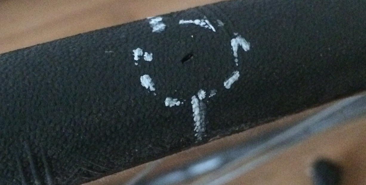

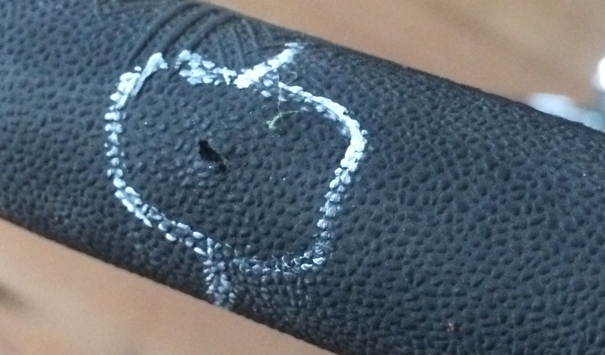

Hey Jungs, gibt es irgendwelche Rezepte zur Reparatur eines
Schlauchreifens? Hab da jetzt mindestens 2 Schnitte im Reifen
und schon eine Idee, was ich tun könnte, würde aber gerne eure
Meinung haben/ was macht ihr da:
