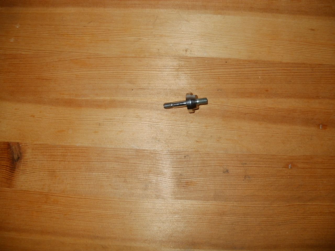

Bastelfrage: an meinem Morini ist ein Bremssteg für innen liegende Bremsmuttern verlötet. Der bereits gekürzte Bremsbolzen geht beim einschrauben immer noch so weit durch die Mutter dass der Inbus nicht mehr greift, obwohl ich bereits zwei Campa-Zahnscheiben zwischen Rahmen und Bremse gepackt habe. Eher dritte Zahnscheibe oder doch Bolzen kürzen? Andere Ideen?
Mach doch mal bitte ein Bild davon , so schwer vorzustellen.
Und mit absägen wäre ich vorsichtig , ich habe mich schon oft über zu kurze Bauteile geärgert ( Gabel , Achsen , Bolzen etc. ) ich hab da ne Allergie ....
Lieber noch eine Scheibe. Wer weiß, wo die Bremsen noch mal verbaut werden soll. Ist das ein Gipiemme-Würfel? Ich habe meine Bremse nicht gekürzt dafür.
