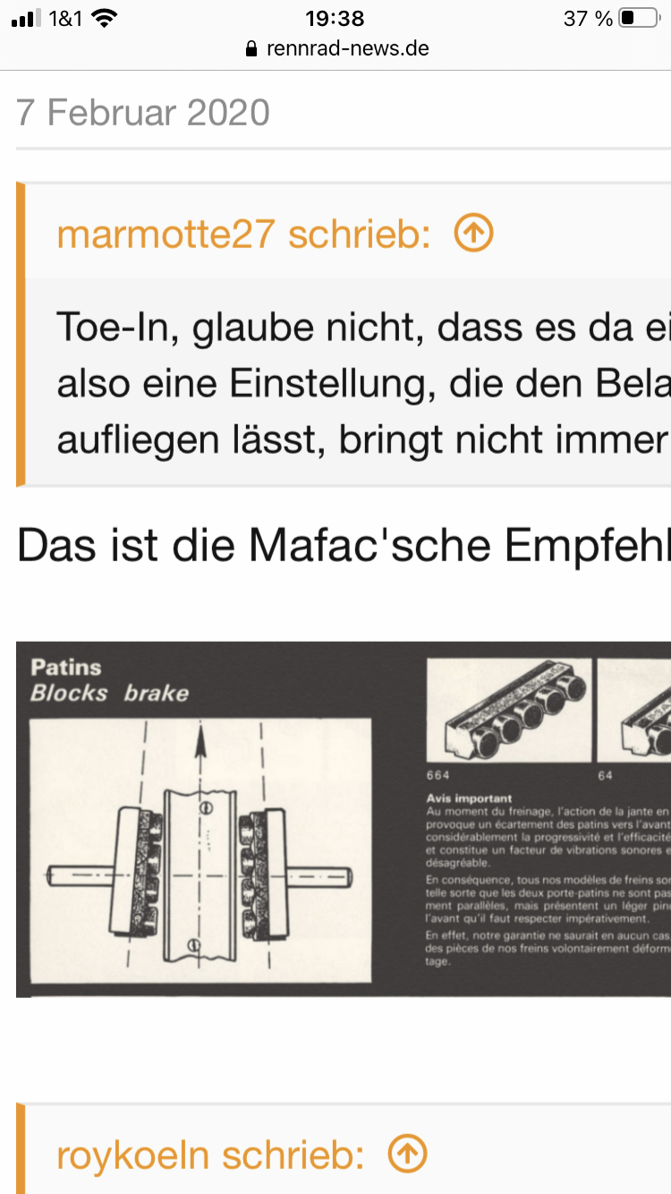

Felgenflanken mit Topfschwamm saubermachen, Bremsschuhe mit Sandpapier (120+ ) ganz leicht aufrauhen.
Kool Stop schwarz quietschen bei mir nur bei Nässe oder wenn die nicht mehr frisch sind ("verglaste" Oberfläche).
Siehe auch https://www.rennrad-news.de/forum/threads/erfahrung-mit-koolstop-belägen.167273
Zum Toe-In siehe https://www.parktool.com/blog/repair-help/center-pull-brake-service
Ok ich habe angeschliffen und toe in a la mafac eingestellt. Zumindest im Stand/Anrollen quietscht schon mal nix mehr. Danke
