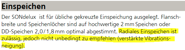

was heisst semit radial? Krähenfuss speichung oder eine seite radial, die andere 2/3 fach gekreuzt?
Hast Du Dir die Anleitung durchgelesen?
https://nabendynamo.de/wp-content/uploads/2020/09/SONdelux-DE-EN-2016.pdf
Ich würde 1fach kreuzen.

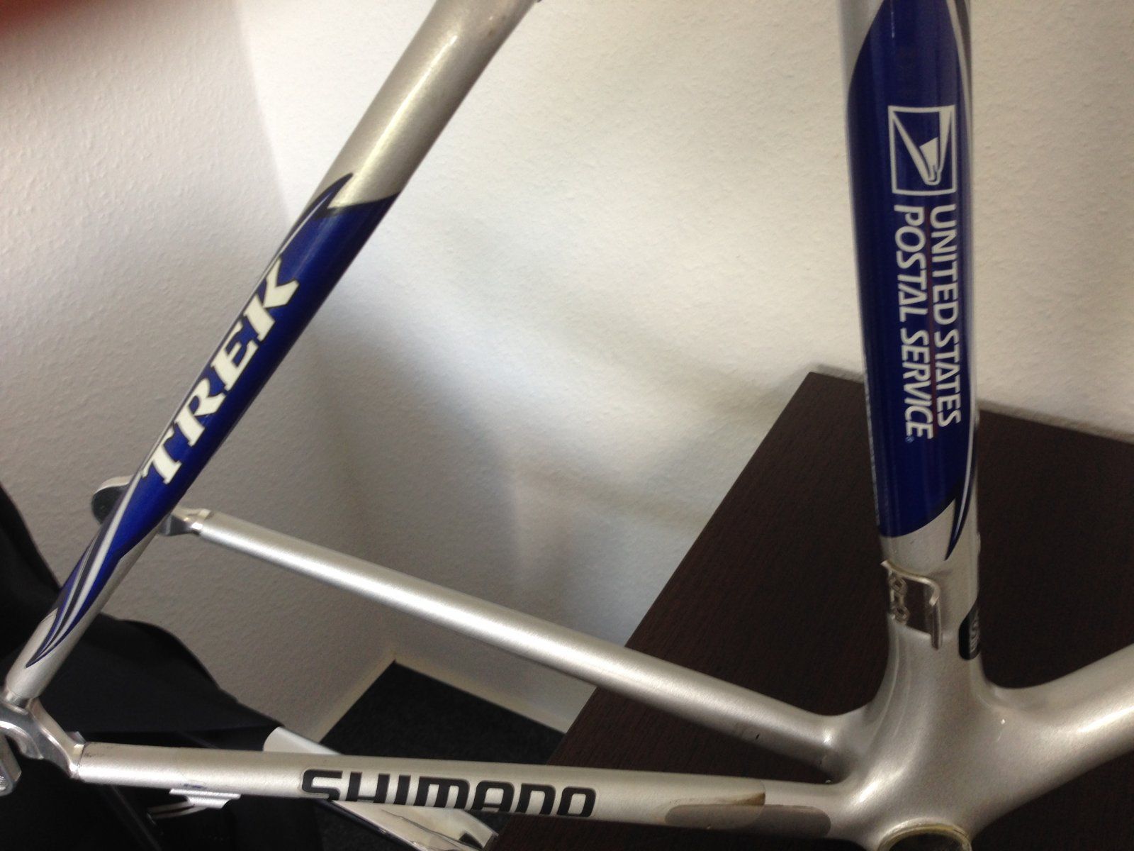

Von @Axxl70 habe ich diesen wunderschönen Trek Rahmen gekauft.
Der hat am Sattelrohr ein Einbuchtung in der Höhe des Umwerfers.
Wofür ist die ?
Gibt es einen speziellen Umwerfer, der dort reingreift ?
Oder ist das der Freigang für den Schaltarm des Umwerfers wo der Schaltzug angeschraubt wird ?
Oder ist es eine Freimachung für kleines Kettenblatt ?
Alle vergleichbaren Rahmen die ich online finde habe da nichts ...
Danke für die Hilfe bei der Lösung ...
Oliver
das ist die einfachere Aluminium-Version ... bei meiner Carbonvariante sieht das so aus -
könnte mir durchaus vorstellen damit wird das Rohr auf den üblichen Schellenumfang reduziert - was hat das Rohr denn für ein Maß an der Stelle

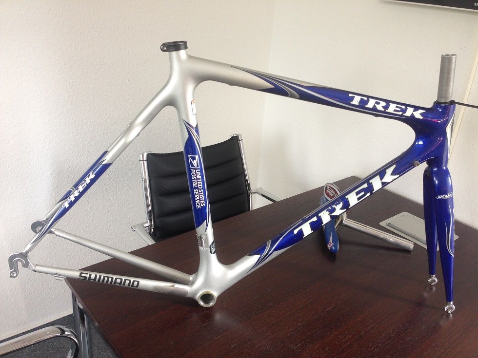

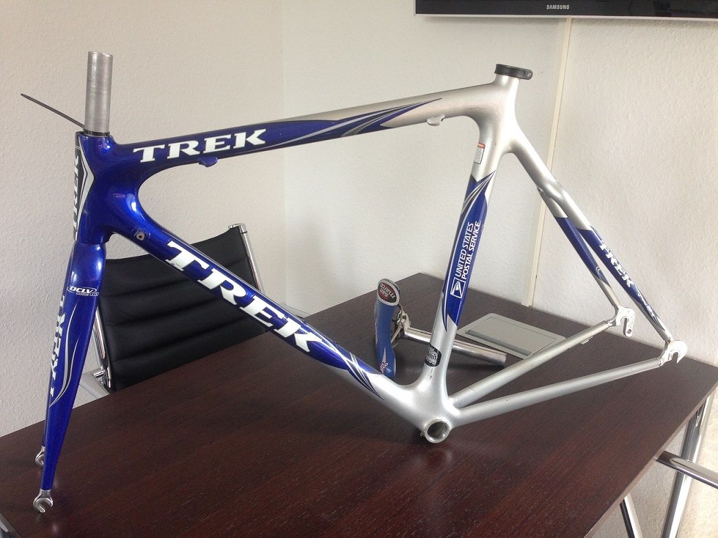

hier das ganze Rahmenset - leider schon etwas agegriffen - lassen sich bei den Dedcals auch einzelne Buchstaben raus scheiden und ersetzen ?
rechte Seite
linke Seite
rechte Seite
linke Seite

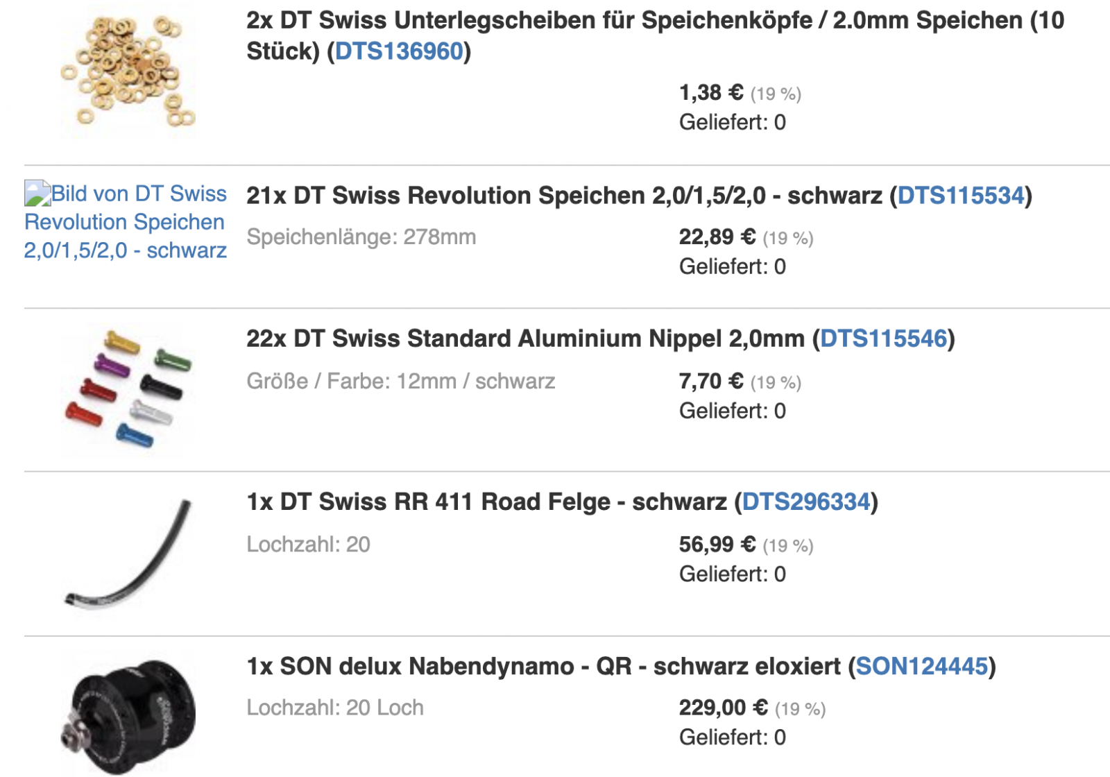

ist nun bestellt. mal sehen, ob das was wird.
Interessante Bestellmenge, ich mutmaße mal:
1 Ersatzspeiche plus Nippel als Reparaturersatz
1 Nippel fällt eh beim Aufspeichen noch unter die Werkbank und ist futsch
Bei mir müssen es immer mindestens 3 Speichennippel mehr sein :D
Brauchst du die messingfarbenen Unterlegscheiben wirklich? Stört doch dann den optischen "all black" Eindruck. Ich habe meine 2 SONs ohne Scheiben aufgespeicht und hält top.
