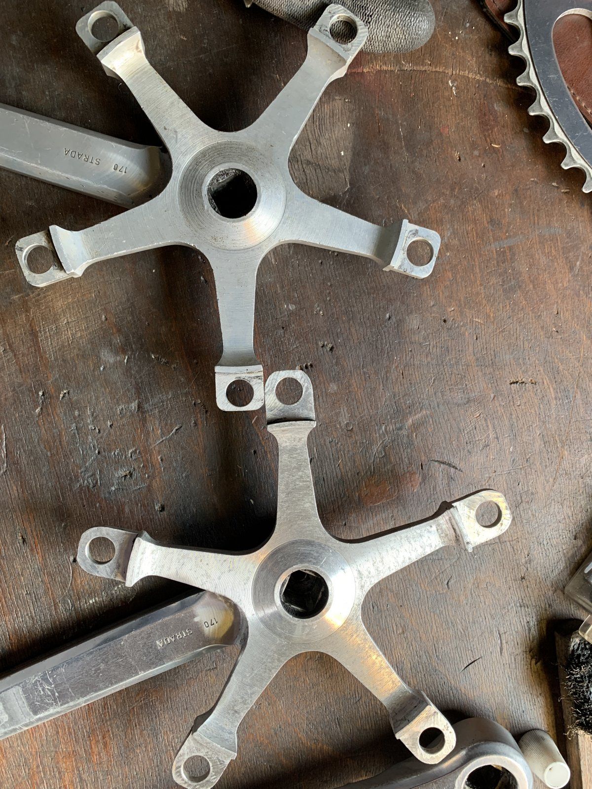

Und noch eine Frage:
Ist jemandem schonmal dieser Unterschied aufgefallen? Das sind beides Campa Tretkurbeln 170er Länge und beide Strada ohne Datumsgravur, lso vor 1973. allerdings scheinen dir zwei Unterschiedliche Lochkreise zu haben. Wann hat Campa das eingeführt/ geändert?🤔Anhang anzeigen 935309
1966 wurde bei der Record (Straßen) Kurbel der Lochkreis von 151 auf 144mm geändert. Bzw. es gab dann noch beide Varianten zumindest bis 1967.

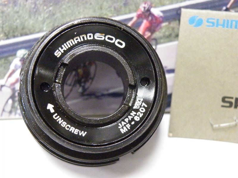

Unterscheiden sich Shimano 6207 und 6208 Freiläufe in irgendetwas was die Qualität angeht? (Abgesehen vom Abzieher und den Ritzelaufnahmen)
144 vs. 151 mm. Die 151er ist älter. Also die, wo die Löcher weiter außen sind. Ich meine um 1962 wurde das bei den Straßenkurbeln eingeführt, meinte hier mal jemand. Bei den Bahnkurbeln angeblich erst 69.
Danke für die Antworten. Wieder etwas gelernt.

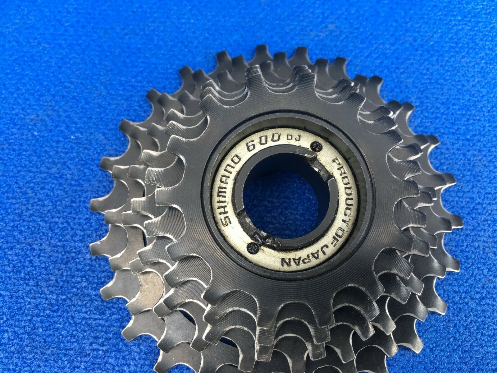

Einen MF-6207 gab es nicht , der 1. 600er Freilauf nannte sich MF-6150 (5 Gang) bzw 6160 (6 Gang)
hatte Standard Zähne , es gab den auch mit silbernen Ritzeln . Siehe Bild .
Der MF-6208 hat dann Uniglide Zähne , und erst der ist per SIS Schaltung funktionsfähig , der ältere nur per Friktionsschaltung . Auch die Ritzel passen nicht untereinander .
Qualität...keine Ahnung , den älteren kenne ich nicht , der MF-6208 ist erste Sahne , gedichteter Freilauf und echt haltbare Ritzel , kein Stück schlechter als der DA ( MF-7400 )

Doch den gabs, hab bei der Recherche sogar nen alten Kommentar von dir gefunden ;)
Der Unterschied der Schraubzahnkränze 6207 zu 6208 ist nur die Beschriftung , kein Scherz , die sind 100% identisch sonst .
Mit Einführung der SIS Schaltung die eben RD-6208 heisst wurde nur die Gravur geändert .
Du kannst auch jeden anderen Uniglide Kranz verwenden , z.B. MF-Z012 , der kostet nur ein Bruchteil und funktioniert genauso .
Auch die Hyperglide Zahnkränze die es aktuell ja noch gibt ( auch von Fremdherstellern wie z.B. Sunrace ) sind verwendbar .
Aber 100% gleich sind die nicht. Der 6207 hat zwei Stufen geschraubt, eine mit 3-Pin aufnahmen, der 6208er eine geschraubt, zwei mit der neueren Aufnahme (wie die hyperglide auch haben). Dazu die Unterschiede im Abzieher, 6207 mit 2 Nocken, 6208 mit dem späteren vielzahn Ding. Der 6207er ist ja dann sozusagen das zwischending zwischen dem ersten und dem 6208er, ist der trotzdem Index-fähig und sind die Lager genauso gut gedichtet?

Der Freilauf mit den 3 Nutenaufnahmen
Und den beiden Abziehernuten sieht aber aus wie der MF-61xx .
Und den hab ich nie gehabt , der sichtbare Abschlussring ist nur eine
funktionslose Blende wie beim 6208 + 7400 auch
Also du meinst dass die Blende bei allen funktionslos ist und ob der 6207 gedichtet ist wie 6208/7400 kann ich erst sehen wenn ich ihn in der Hand hab?

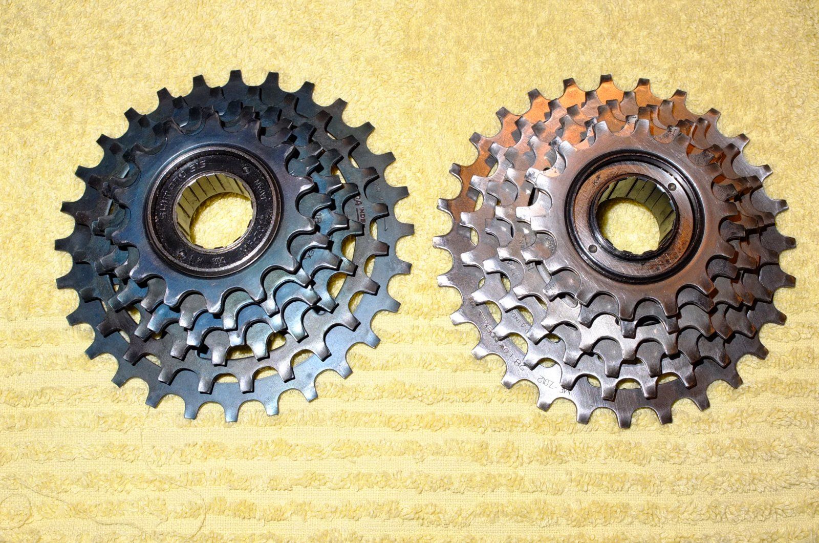

Ja , das ist nur ein Plastikring mit der Signierung drauf , wenn man den abschraubt (Linksgewinde!) ist darunter der ganz normale Aussenring von einem Freilauf mit den beiden Löchern drin , 100 % .
Das Bild zeigt rechts einen MF-6208 ohne den Ring ( der war zerbröselt ).
Der linke ist ein MF-Z012 .
Ich glaube nicht das der alte Typ gedichtet ist , weiss es aber nicht exakt .
