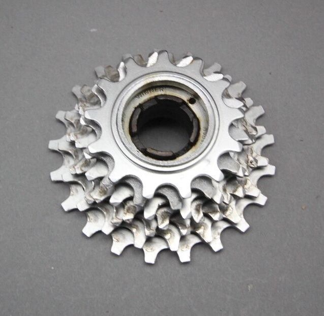

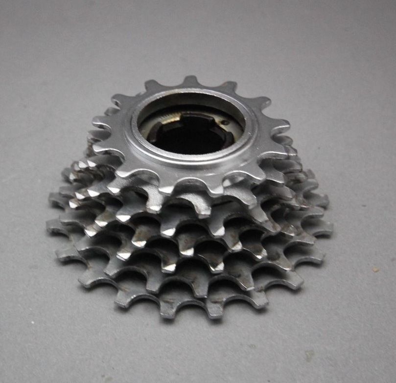

Moin Leute!
Ich muss mir wohl gebrauchte Ritzel (Schraubkranz) für eine Suntour Superbe Pro Gruppe (7-fach) besorgen. Kann man optisch den Verschleißgrad halbwegs einschätzen?
Einen guten Start in die Woche! :)
Hier mal Bilder:
