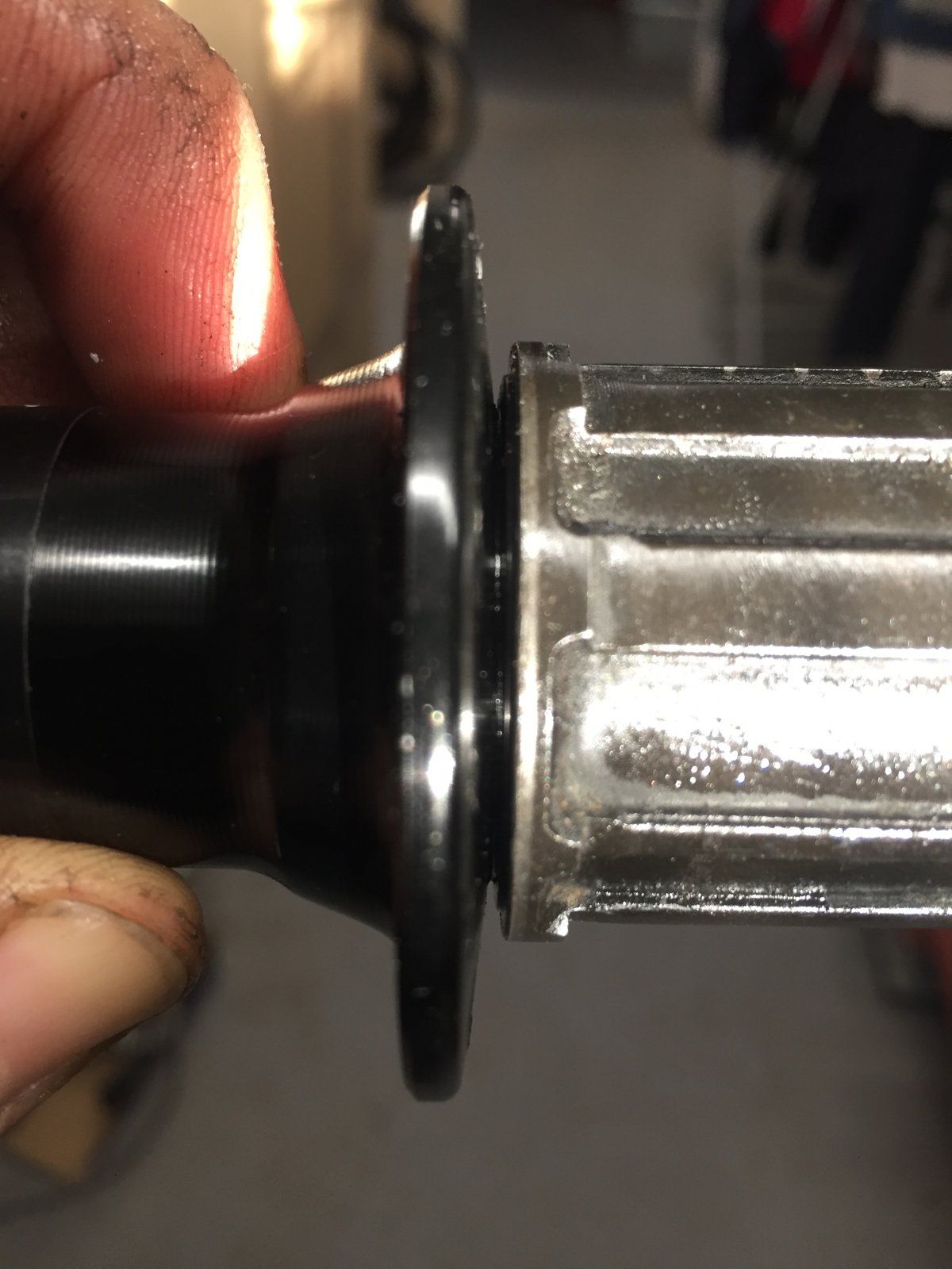

Guten Abend,
Ich wollte hier eine LX-Nabe mit einem 8fach Freilauf ausrüsten - allerdings ist da jetzt hinten ein Spalt - ist das Murks oder kann das so gefahren werden?
Es wird sich wohl gut Dreck ansammeln - aber da ist ja eine Dichtung :rolleyes:

An dem Punkt war ich auch schon. Hab dann einen anderen Freilauf genommen. Ich glaube damit hat man nicht lange Spaß.

Guten Abend,
Danke!
Felix
Weil zu schnell zuviel Drecke reinkommt?
Hat hier jemand vielleicht einen Tip welcher Freilauf passen könnte?
Danke!
Felix

Einige Freiläufe tunneln tiefer in den Freilaufkörper,sind daher auch gegenseitig länger.
XTR,XT etc.
du meinst manche Freläufe tunneln tiefer in den Nabenkörper?
Meinen Nabenkörper will ich ja nicht tauschen - weiß jamend ob der FH-M760 passen könnte?
Viele Grüße und danke,
Felix
Schräger Vorschlag : hast du keinen Filzring mit Fett dran den du dahinter machst?
Felix
Ich habe eine alte rx100 nabe dafür "geschlachtet". Es müsste zum Beispiel auch der Freilaufkörper von einer 6402 gehen.
Ja, ich dachte auch schon an einen zusätzlichen O-Ring... aber Filz gefällt mir noch besser :daumen::D
oder könnte der Freilauf der M565 passen? (Das müsste ja das 8fach-Nachfolgemodell sein)
Felix
