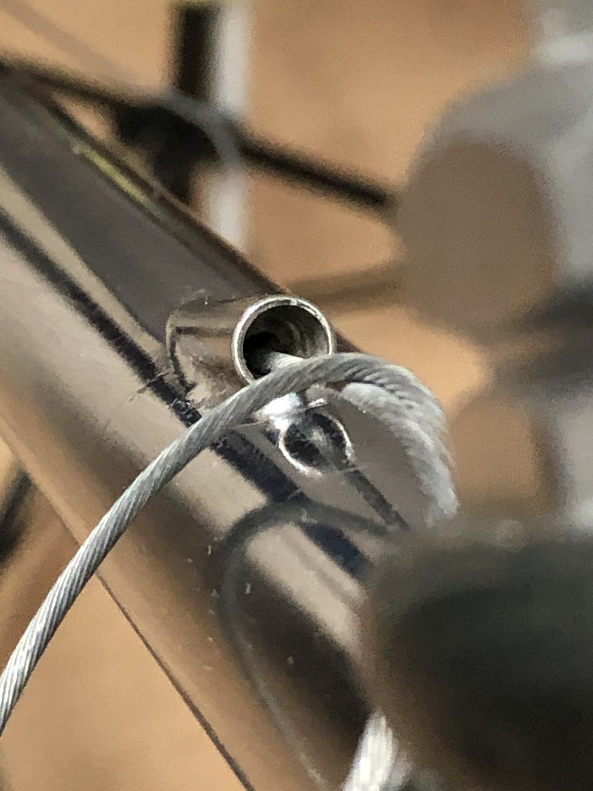

Ich bin auf der Suche nach einer Lösung einen Bremszug ohne Hülle durch einen Rahmen zu ziehen, ich hab von einem liner gelesen den man über den noch im Rahmen befindlichen Zug schieben kann und dann diesen entfernt und dann den neuen einschiebt. Ich habe auch bei den Amazonen was passendes gefunden nur 10 Meter sind mir echt Zuviel 😂😂😂damit kann ich den Rahmen mehrfach umwickeln, vielleicht hat ja jemand noch 1 Meter rum liegen.
ich hänge auch noch ein Bild an das das Problem ganz gut erklärt.
