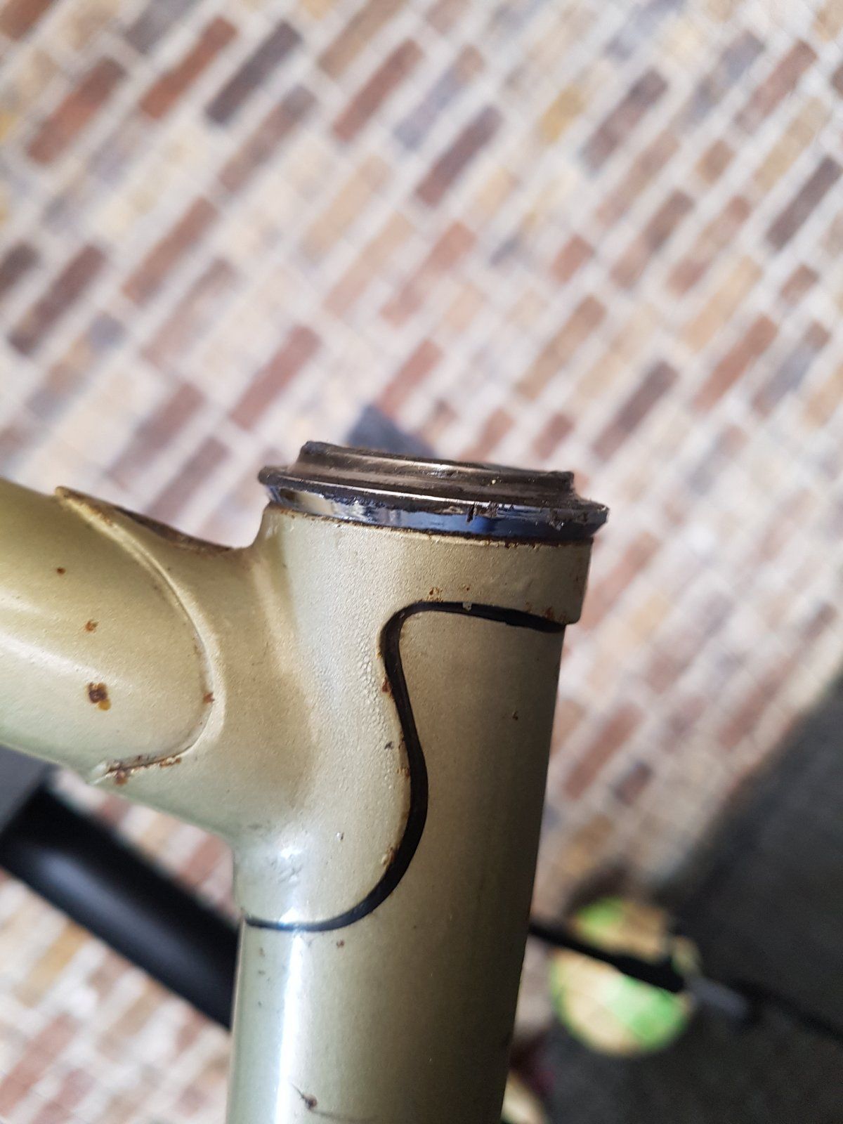

Moin,

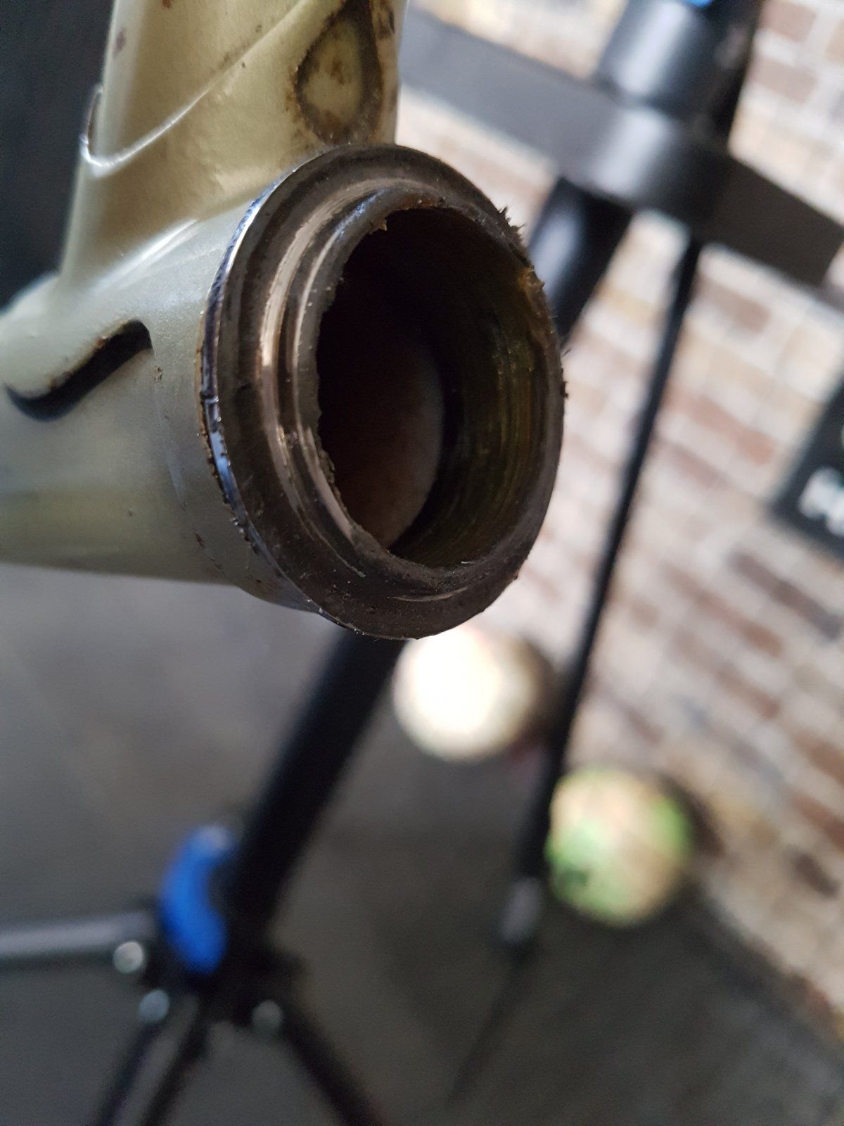

Ich bekomme das Oberteil von meinem Steuerlager zum Verr***en nicht gelöst.😤😤
Hat jemand einen Tipp...?
Was hast du denn vor? Soll ein neuer Steuersatz verbaut werden? Dann muss der alte raus. Zum reinigen die alten Schalen drin lassen und mit den anderen Teilen dann frisch gefettet und eingestellt verbauen.
Der Rahmen soll entlackt werden und später ein neuer Steuersatz rein...

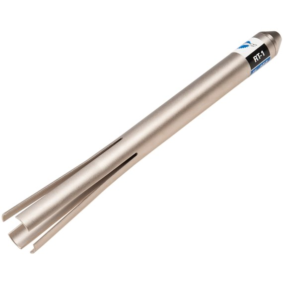

Dann müssen die alten Schalen raus. Notfalls ein altes Rohr nehmen, was halbwegs ins Steuerrohr passt, und darauf mit dem Hammer und Gefühl die Schalen razsschlagen. Dabei immer etwas das Rohr etwas drehen, damit die Schale gleichmäßig Schläge abbekommt. Eine Person sollte dabei den Rahmen festhalten die zweite Person ist fürs Ausschlagen zuständig.
Mit dem passenden Werkzeug ist es etwas einfacher.

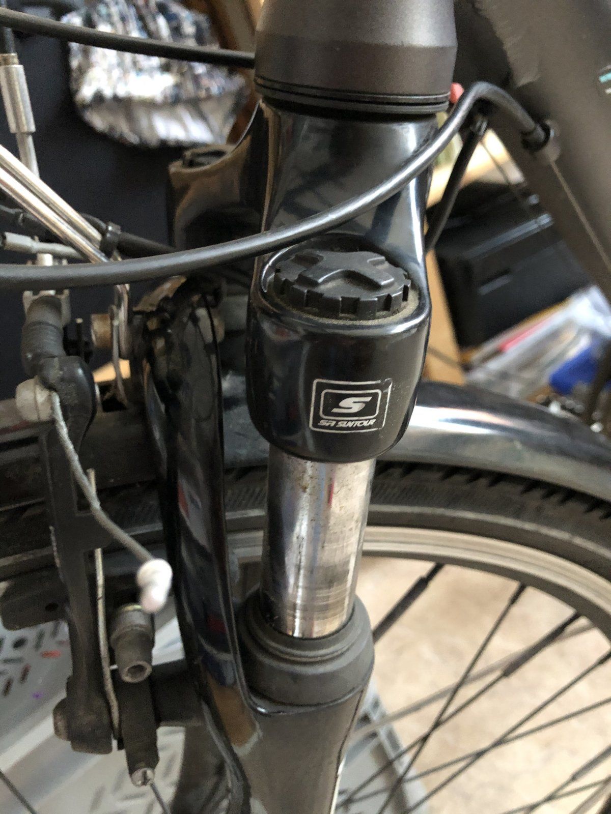

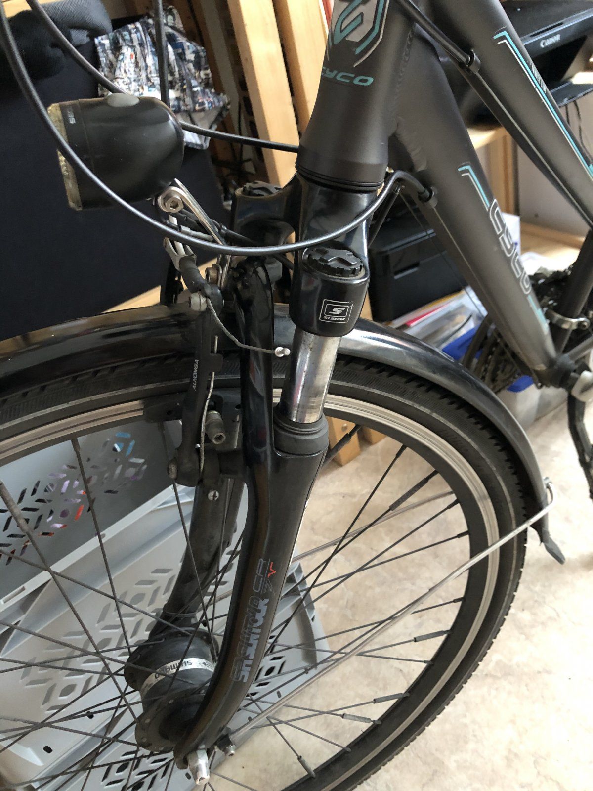

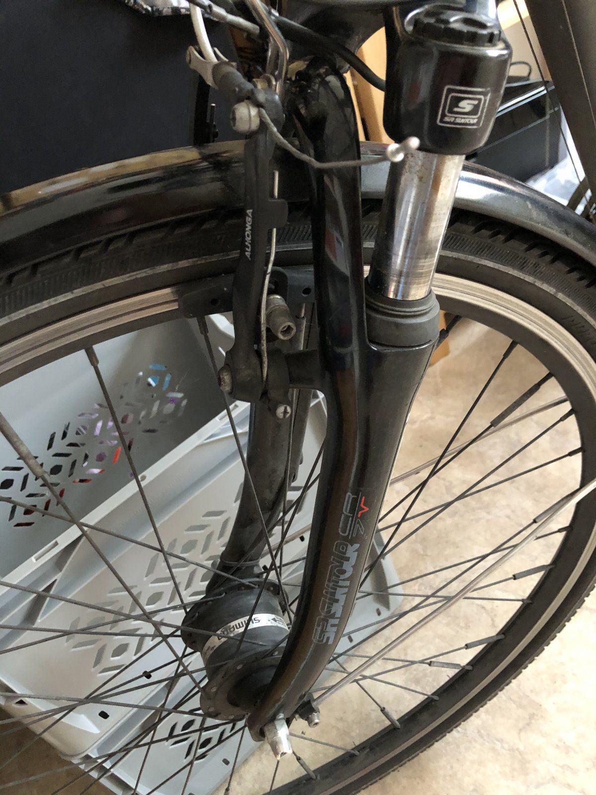

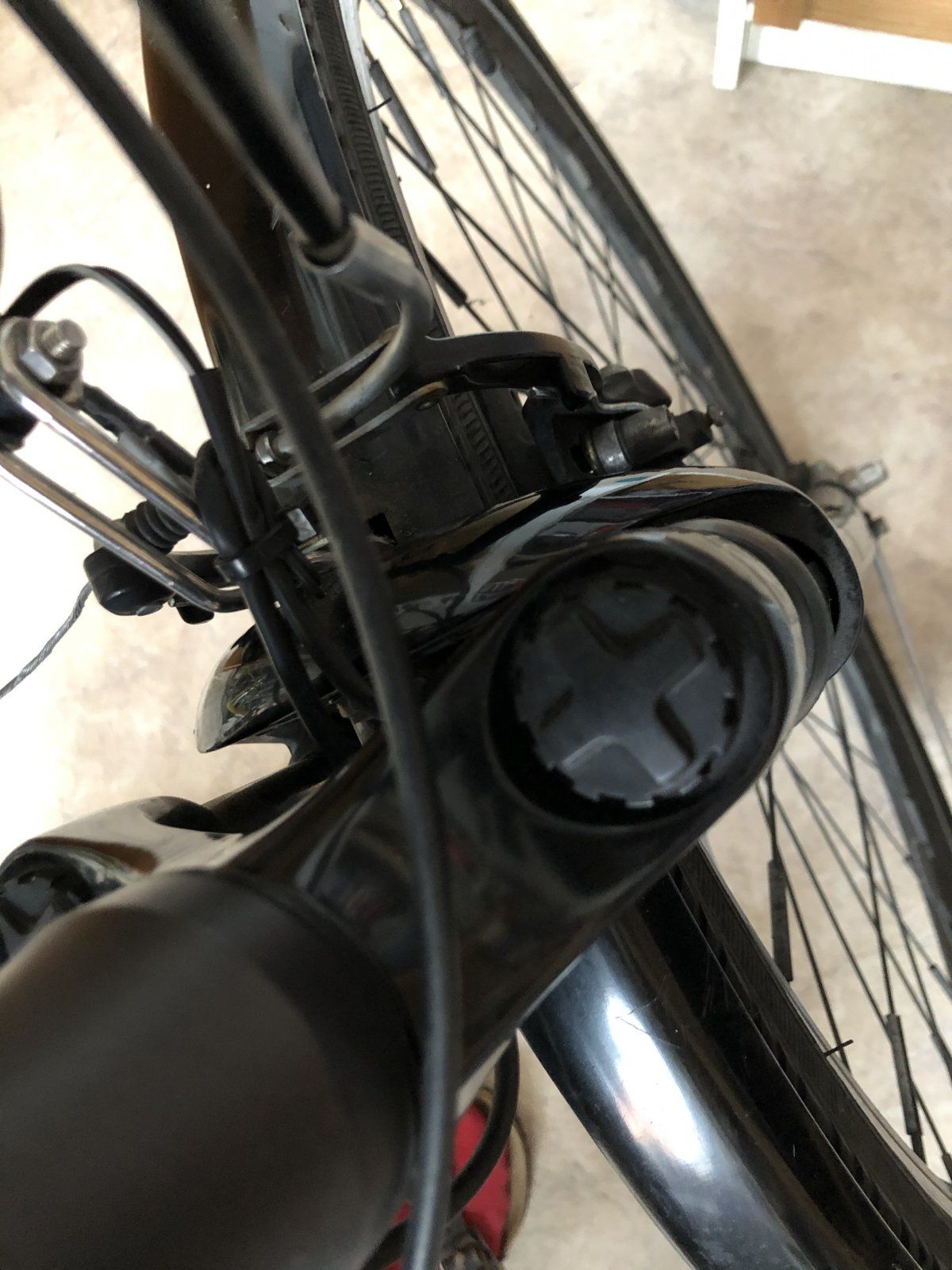

Eine Frage zu ner Federgabel:
Am Bahnhofs-Billo-Trekkingrad meiner Frau haben die Tauchrohre der Gabel extrem viel Spiel.
Ich weiß, dass das billige Dinger sind und im Prinzip das schwächste Glied des ganzes Rads.
Dennoch: kann man da noch was machen? Mir/ uns würde es auch reichen, wenn man die Gabel einfach feststellt, komplett ohne Federung. Hauptsache sicher und ohne Spiel..
Geht das bei diesen Dingern?

Such mal nach "Suntour CR7 Führungsbuchse", sollte so um die 6 - 8 € kosten.
Davon brauchst Du zwei Stück und die Anleitung, wie man sie wechselt.
