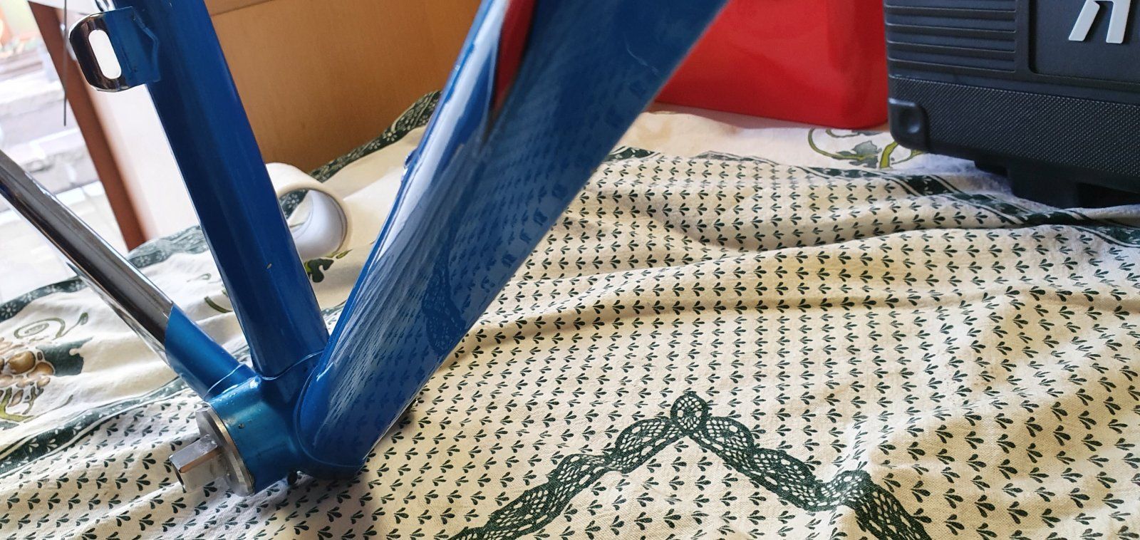

Gibt es eine Möglichkeit Sprühdosenlack von einem Rahmen zu entfernen, ohne den darunter liegenenden Originallack zu beschädigen?
Danke für deine Antwort. Ich bin absolut ungeübte darin und frage mich gerade, ob es sich bei einem Reynolds 531 Rahmen, der 40 Euro kostet, lohnt
