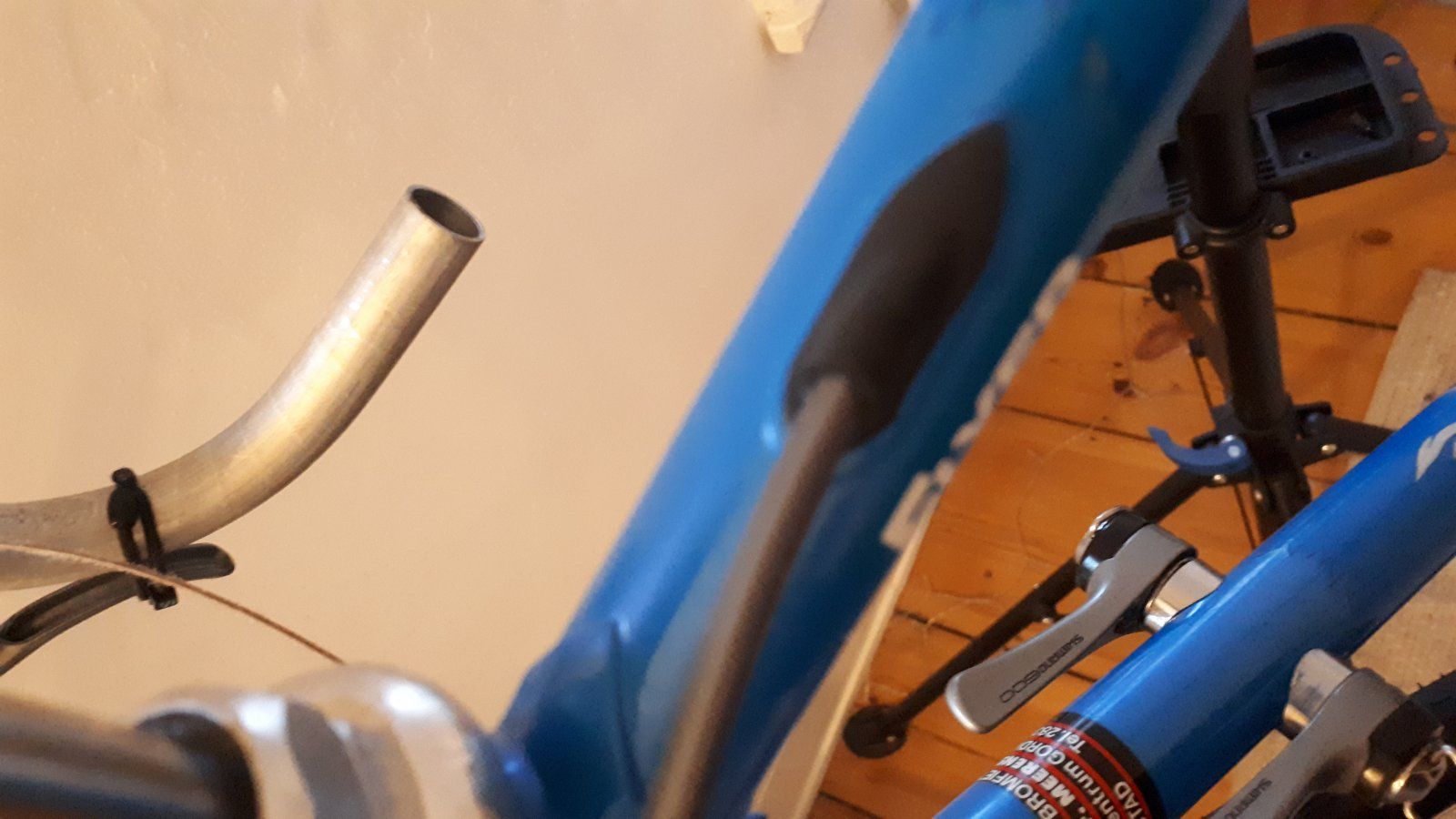

Es gibt in diesen Sets immer mehrere Anschlaghülsen für verschieden gestaltete Rahmen. Dieser hier ist ein schlag mit einem kleinen Röhrchen z.b. für einen stumpfen Anschlag am Oberrohr, wo man keine abgesetzte Hülse braucht.
Das heißt, wenn der Zug für die hintere Bremse innenliegend im Oberrohr verläuft (siehe Foto), dann brauche ich das Ding nicht?
