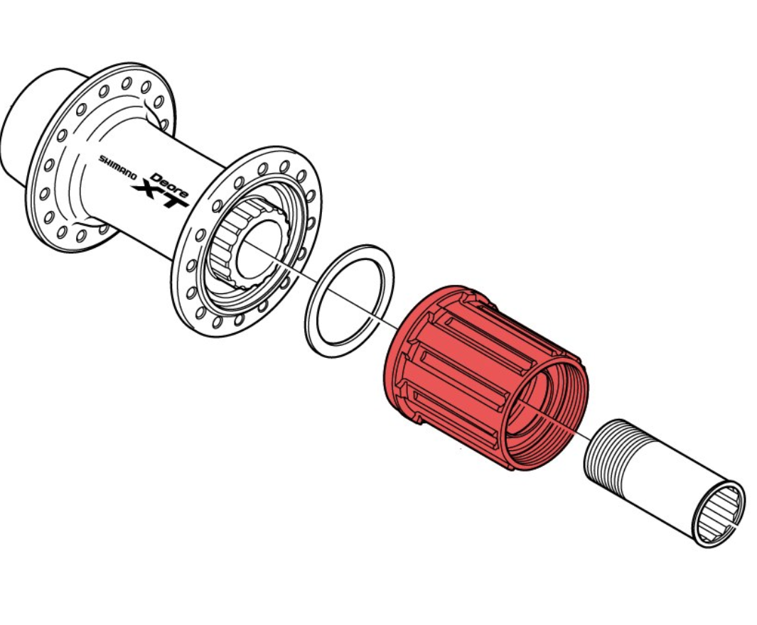

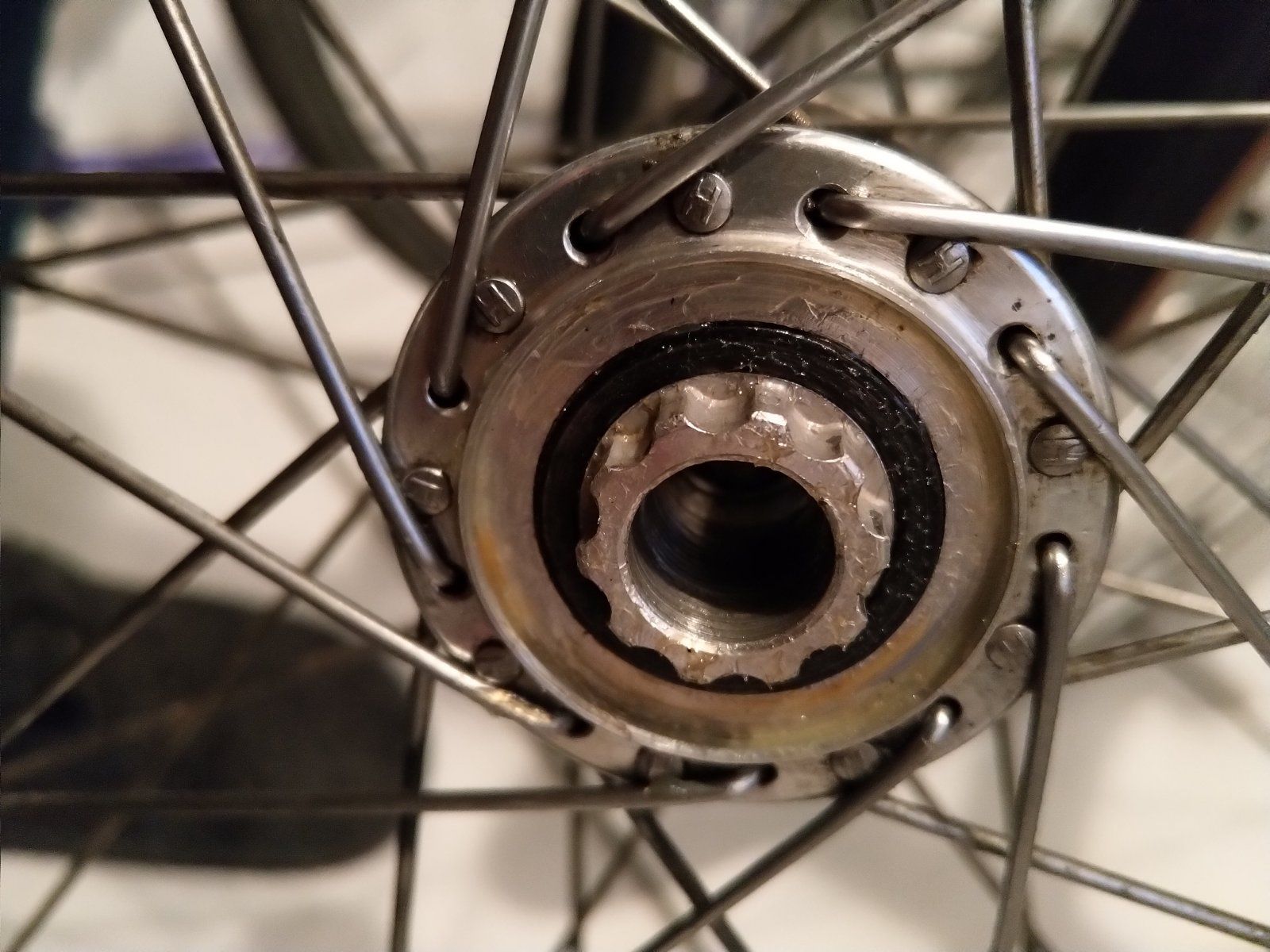

Ich bin gerade dabei den Freilauf zu tauschen, stehe aber vor einem Problem:
Wenn ich den 7 Fach Freilauf abnehme, dann ist da der graue Spacer. Den scheint man für den 7 Fach Freilauf zu brauchen.
Wenn ich da jetzt den 8 fach Freilauf draufstecken, dann sieht es aber nicht passend aus:
Da sieht man den Spalt. Ohne den Spacer macht es keinen wirklichen Unterschied.. heißt das, dass der 8 fach freilauf nicht auf die Nabe passt oder was mache ich falsch? Und brauche ich den kleinen Spacer von Bild 1?

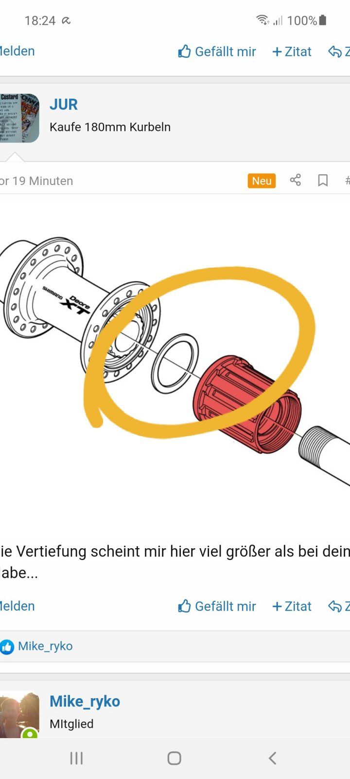

Wo ich die Zeichnung grade sehe: Ist bei einem Freilauf IMMER so ein Ring drin??? Ich hab grade ein Rad mit 7fach auseinandergebastelt und auch den Freilauf runtergehabt - da war der Ring nicht drin. Hab das alles wieder zusammengeschraubt, die Cassette hat jetzt minimal Spiel (wird sie vorher auch gehabt haben, nur da hab ich da nicht drauf geachtet). Jetzt wo ich die Zeichnung hier sehe, frag ich mich, ob das mit dem Spiel am fehlenden Ring liegen kann.
Falls der Ring da hin muss: Passt wohl auch einer aus'm 8fach-Freilauf?
