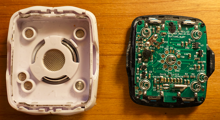

Mein Sigma 1612 ist hingefallen. Elektrisch tut er noch, aber die Verklebung des Gehäuses hat sich gelöst.
Womit klebe ich das am besten? Superkleber oder gibt es geeignetere andere Kleber?
Auf jeden Fall muss ich aufpassen, die Tasten nicht mit festzukleben.;)

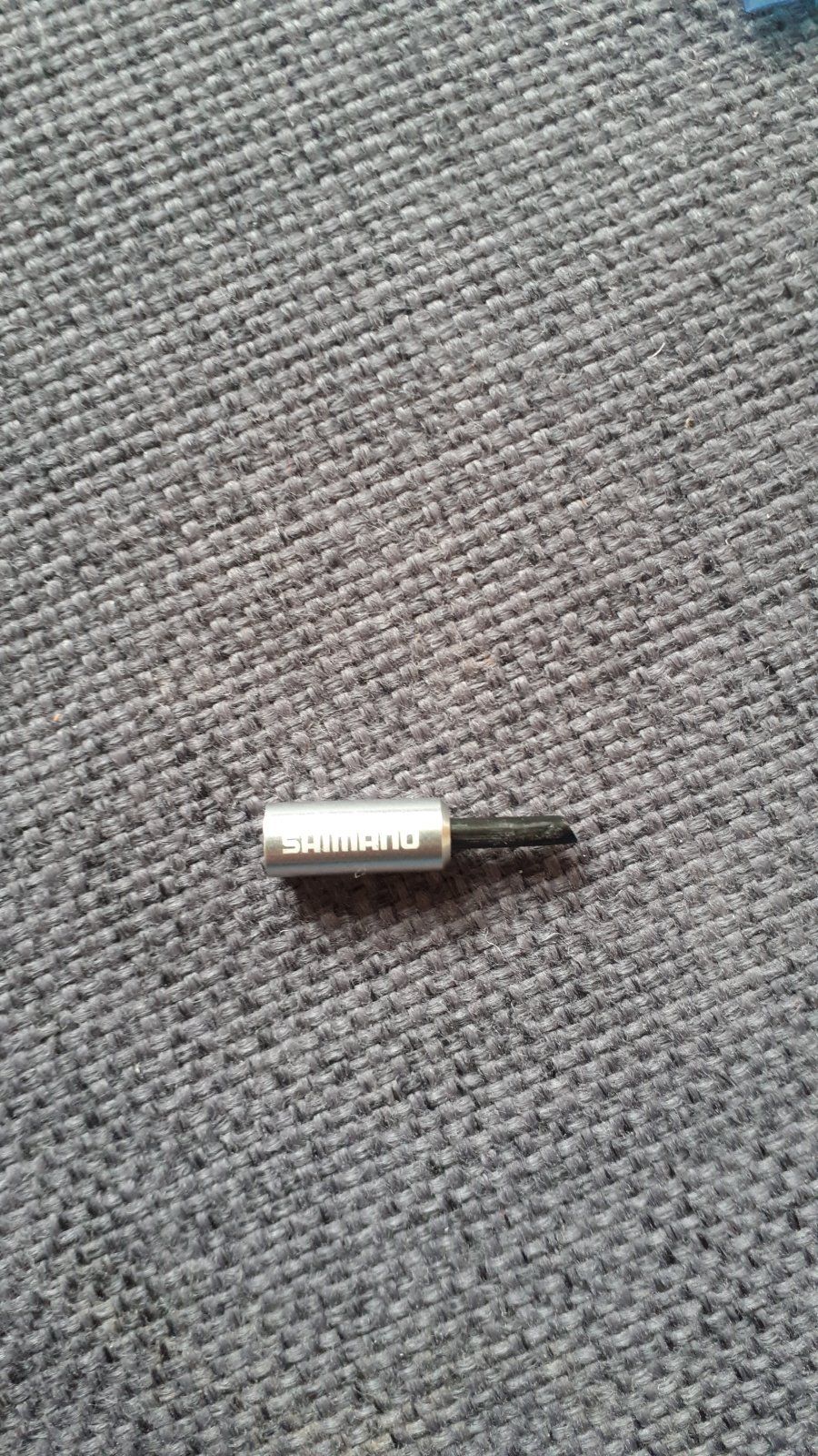

ich will bei meinem "neuen" Koga Rahmen die Züge verlegen und frage mich an welche Stelle dieses kleine Röhrchen kommt? Es ist aus dem Shimano Road Brake Cable Set BC-9000. Danke und Gruß!

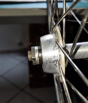

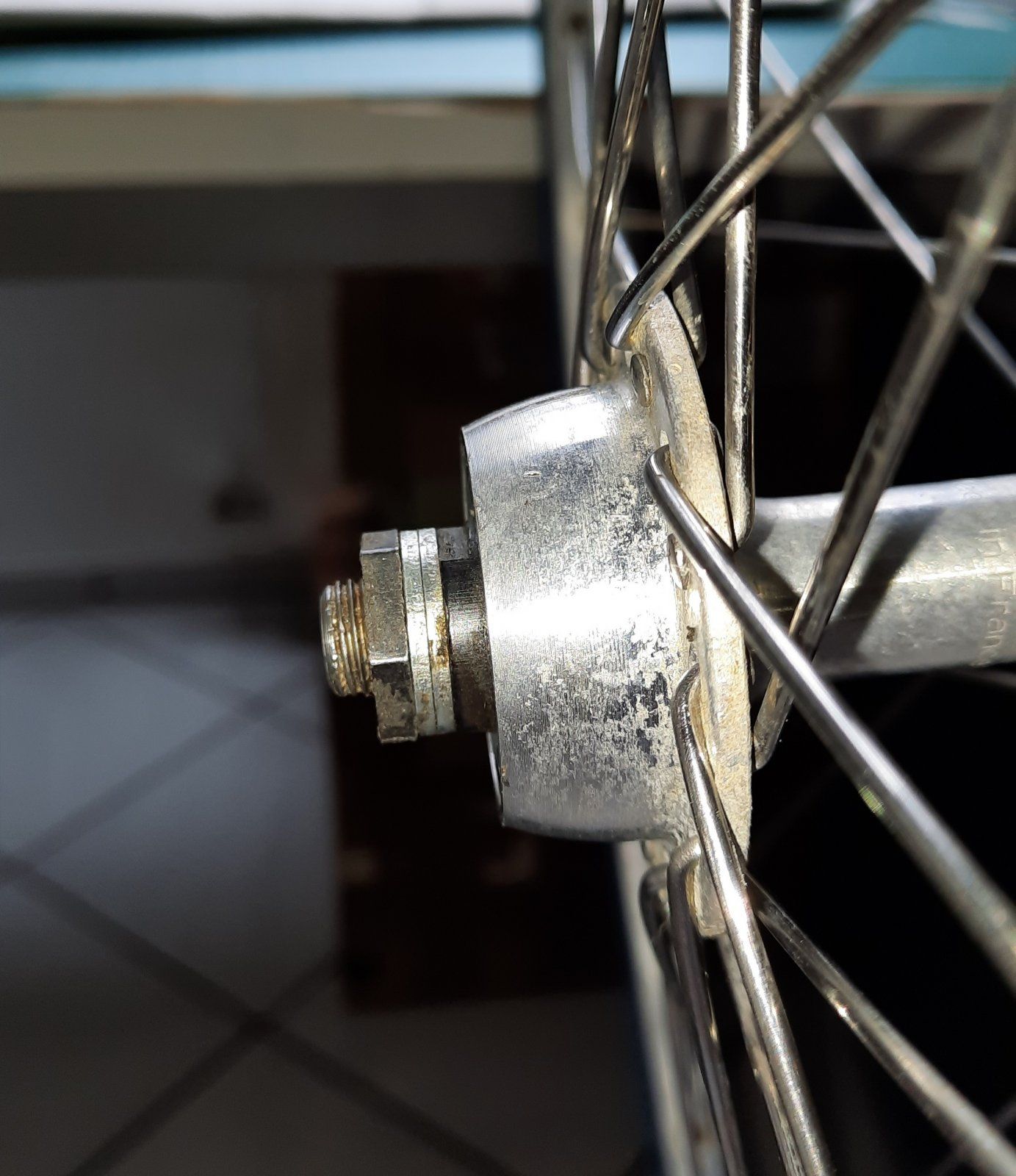

Vielleicht eine Anfängerfrage, aber sitzt die Achse immer mittig? Ich will ein altes Rad aus dem Nachlass eines verstorbenen Nachbarn wieder nutzbar machen, und auf der Antriebsseite schaut doch deutlich mehr Gewinde raus als links. Dafür scheinen die beiden silbernen Unterlegscheiben links auch nicht original zu sein. Wenn ich die rausnehme hab ich re / li wieder gleichviel (naja, fast) Gewinde raus stehen.
Danke für die Hilfe!
Idealerweise sollte links und rechts das Gewinde gleich lang sein. Aber selbst wenn dem so sein sollte, kann es dennoch sein, dass das Rad nicht zentriert ist. Wichtig ist dazu, dass der Abstand zwischen den äußeren Muttern und der Mitte des Rades (also der Felge) gleich ist. Um das festzustellen, benötigt man z.B. eine Zentrierlehre. Man merkt es aber auch, wenn das Rad eingebaut ist und es dann näher zu einer Seite hin ist. Wenn aber nur 2mm fehlen, wird man das nur durch die Lehre sehen können.
rahhdler
Es gibt in diesen Sets immer mehrere Anschlaghülsen für verschieden gestaltete Rahmen. Dieser hier ist ein schlag mit einem kleinen Röhrchen z.b. für einen stumpfen Anschlag am Oberrohr, wo man keine abgesetzte Hülse braucht.
