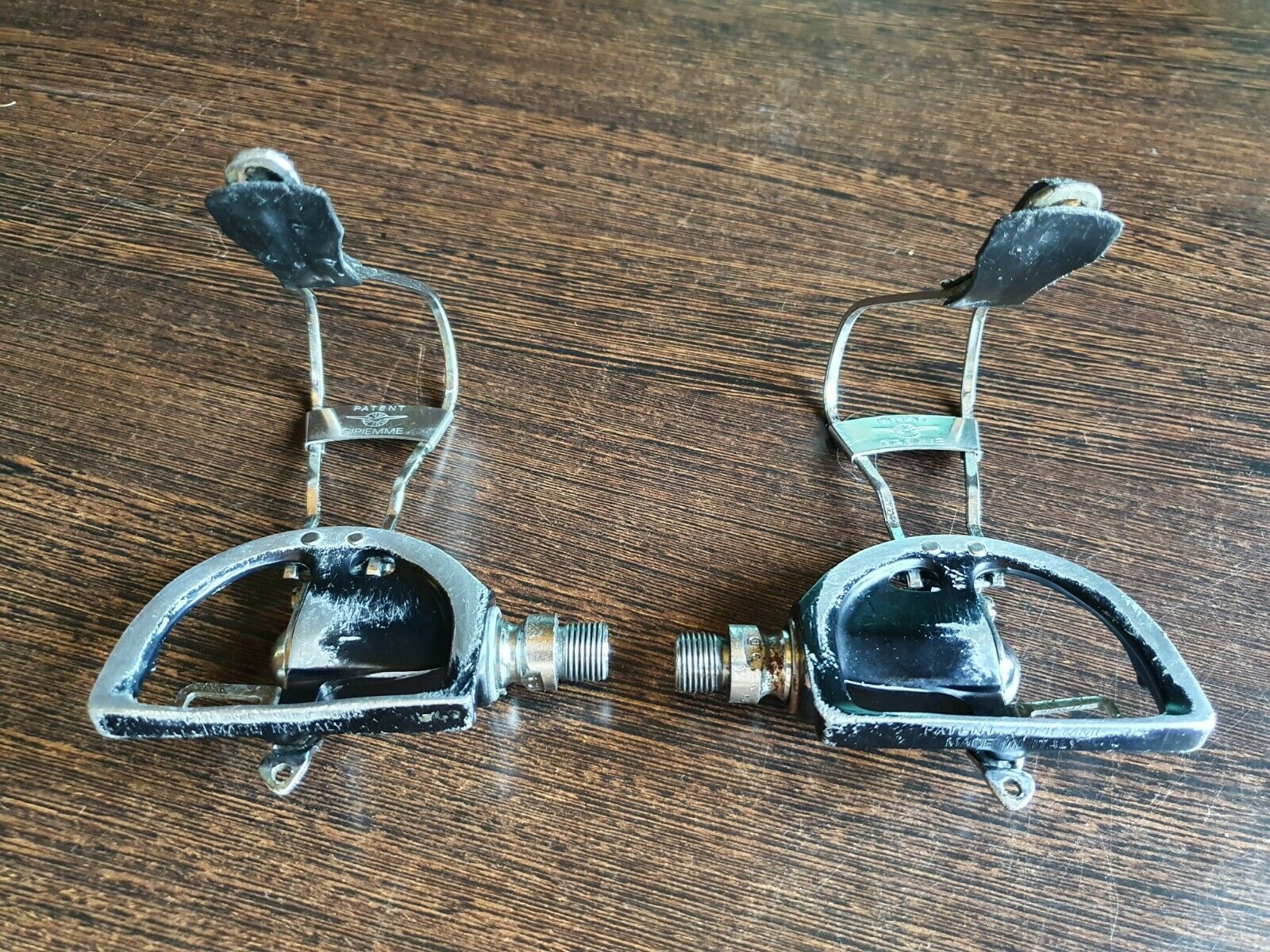

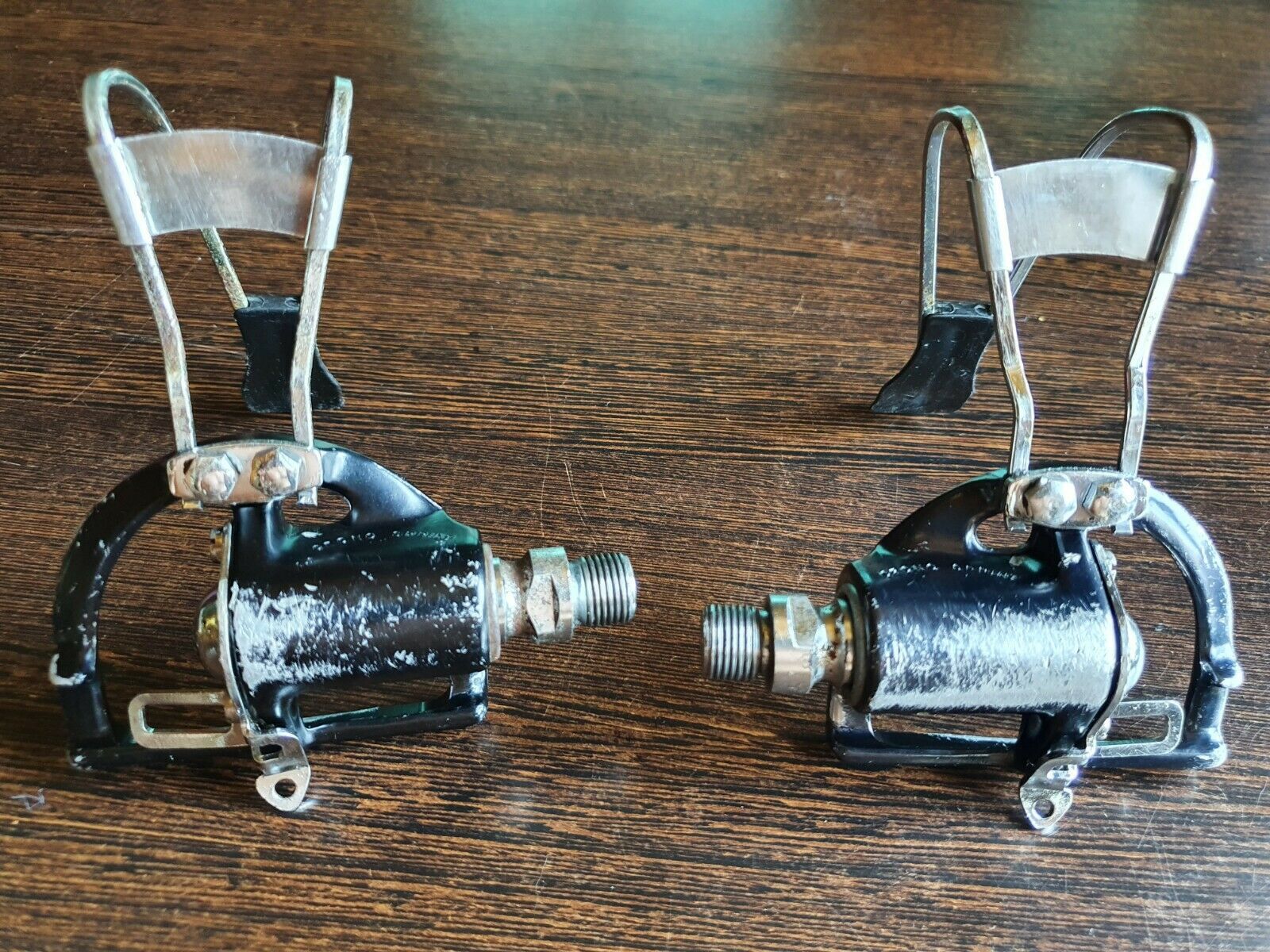

Ich konnte über die SuFu nix zur Restaurierung von Pedalen finden. Würde man die mit (Rest)Eloxierung runterholen, schleifen und neu Eloxieren wieder einigermaßen hinbekommen?
Den Aufwand mit Eloxieren kannst Du Dir sparen-da müssten auch alle Lager raus etc.
Achse abkleben, Haken ab, Anschleifen , entfetten, lackieren
-Fertig!
Die Gipiemme waren eines der kurventauglichsten Hakenpedale,das ich jemals gefahren habe...
-Fertig!
Besten Dank. das klingt ja dann wirklich machbar. Habe bisher auch nur sehr viel gutes von denen gelesen.

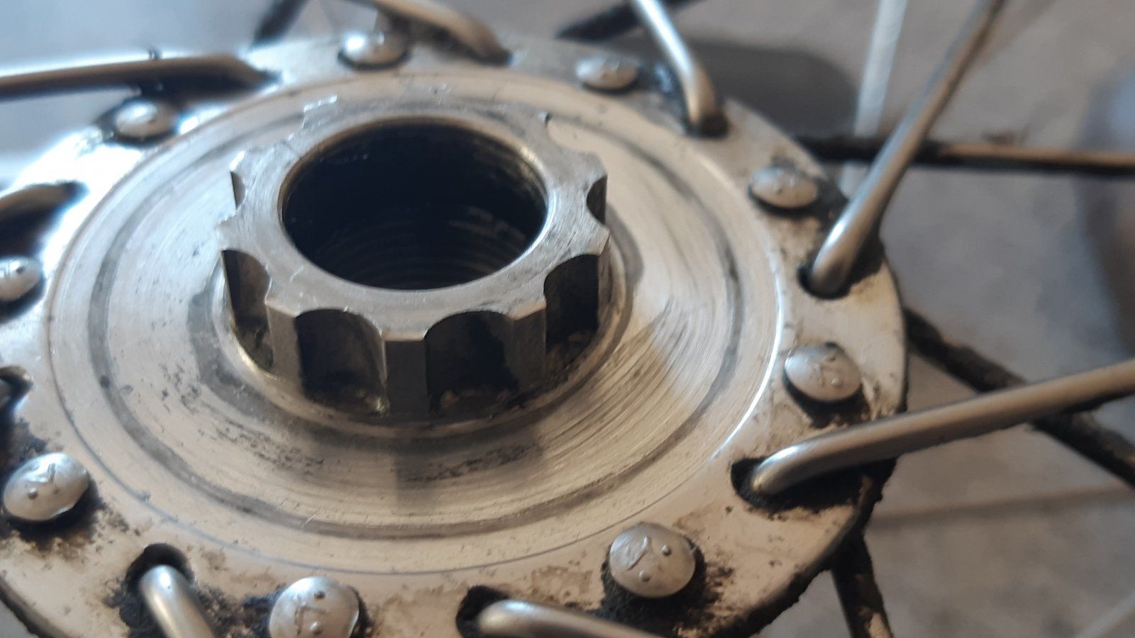

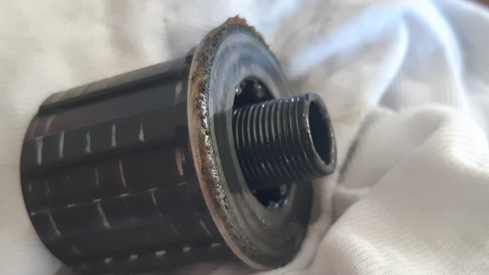

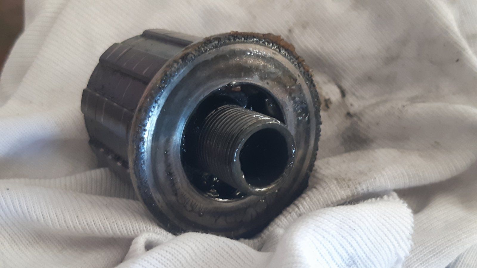

Liebe Radsportgemeinde,
ich habe hier eine alte 600-Nabe (FH-6208), der ich gern einen 8x-tauglichen Freilauf verpassen würde. Könnt ihr mir sagen, welcher neue passen könnte?
