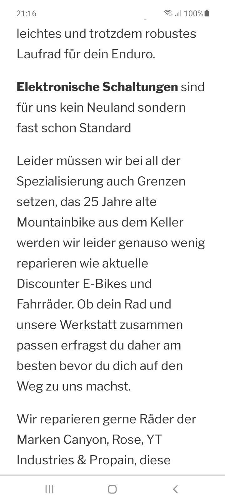

Ich glaub, Du brauchst da eine richtige "Noch-Schrauber-Bude". Meine Erfahrung mit den Radläden in meinem Umland ist, dass auf sowas, so fürchte ich, keiner mehr Lust hat. Da ist zuwenig mit zu verdienen. Die wollen nur noch (E-)Bikes verkaufen. Ich häng da mal was an...🤢
Aber vielleicht hast Du ja echt was in Deiner Nähe, wo man Dir gerne weiterhilft.
Daumendrückende Grüße!
