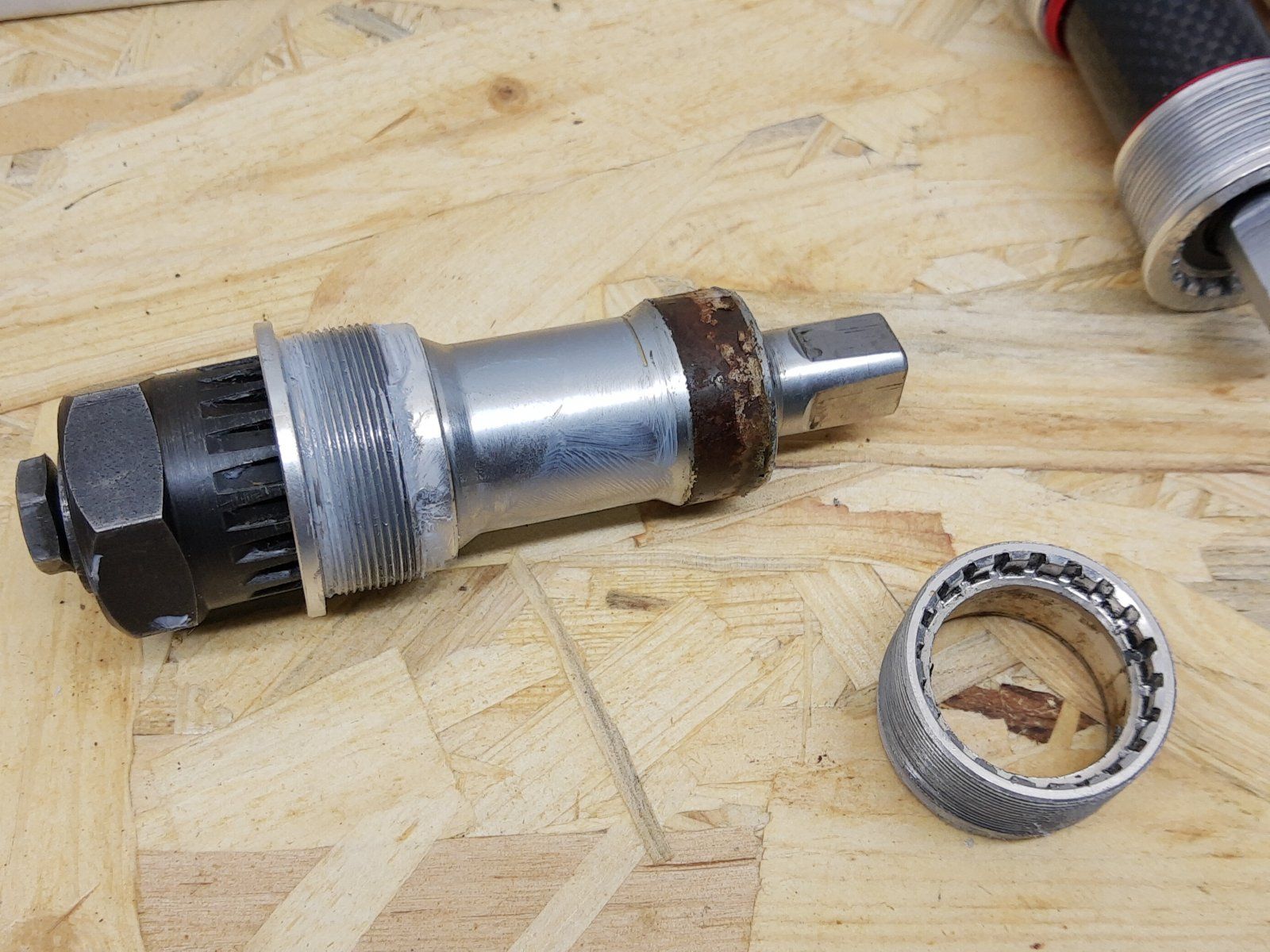

Kannst du nicht das Lager ins Tretlager schrauben und dann die Welle mit dem Kugellager drauf rausschlagen ?
Habe ich versucht, bestimmt zu zaghaft...
Vielleicht werde ich das nochmal versuchen nachdem ich das Lager tief gefroren habe und dann die Aluschale heiß mache.
Könnte es sein, daß die Schale eingeklebt wurde?
Original bestiimt nicht , kostet Zeit , nur es kann sein das die Passung Lager/Hülse ziemlich stramm gewählt ist , und das ist auch in Ordnung , ich hatte mal ein Patronenlager da hatte das Kugellager ganz wenig Luft in der Schale , dann taumelt echt die Welle , das ist auch Mist , weil Rillenkugellager mögen das nicht so gerne .
Die ist stramm...
Die Konstruktion ist anders als üblich, die Rillenlager selbst sitzen fest innerhalb einer gedrehten Stahlhülse, zusätzlich gedichtet.
Das sollte eigentlich von den Schalen zu trennen sein...
Morgen dann oder so.
Bau das Innenlager noch mal aus. Öffne einen Schraubstock so , das die linke Schale gerade so aufliegt(die restliche Patrone hängt dann unterhalb der Klemmbacken), ein kleiner Schlag von oben mit einem Schonhammer auf die Achse, die Schale löst sich.
Beim Einbau sollte man unbedingt auch die Patrone in der linken Schale fetten,damit so etwas nicht noch mal passiert.
...dann doch ganz anders...
Einfach das Werkzeug an der Welle fixiert und Schale plus Lager damit ausgeschraubt.
... ordentlich Gammel.
Danke für die Hilfe!
