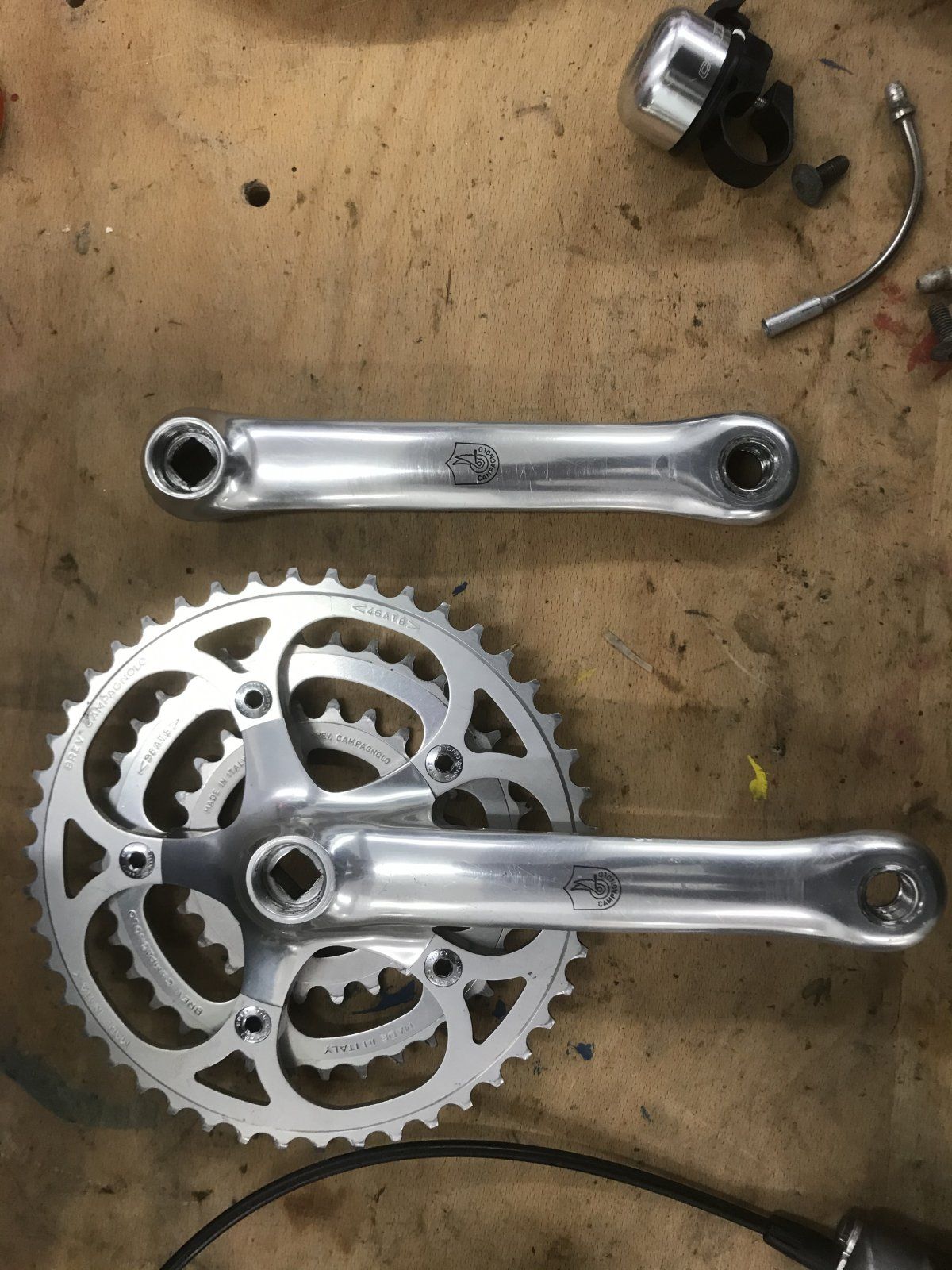

Es gibt nur die Record-Kurbel aus Alu als 3fach und die war anfangs 8fach - ich hab hier noch eine spätere als Chorus gelabeled davon mit 3x 10-Speed KBs in gebrauchtem Zustand für kleines Geld liegen
Ja ich hatte auch auf Racing T getippt.
Bleibt die Frage ob ich die mit den Veloce Ergos bedienen kann? Ich denke schon und werde das mal ausprobieren.
Danke euch und Gruß
