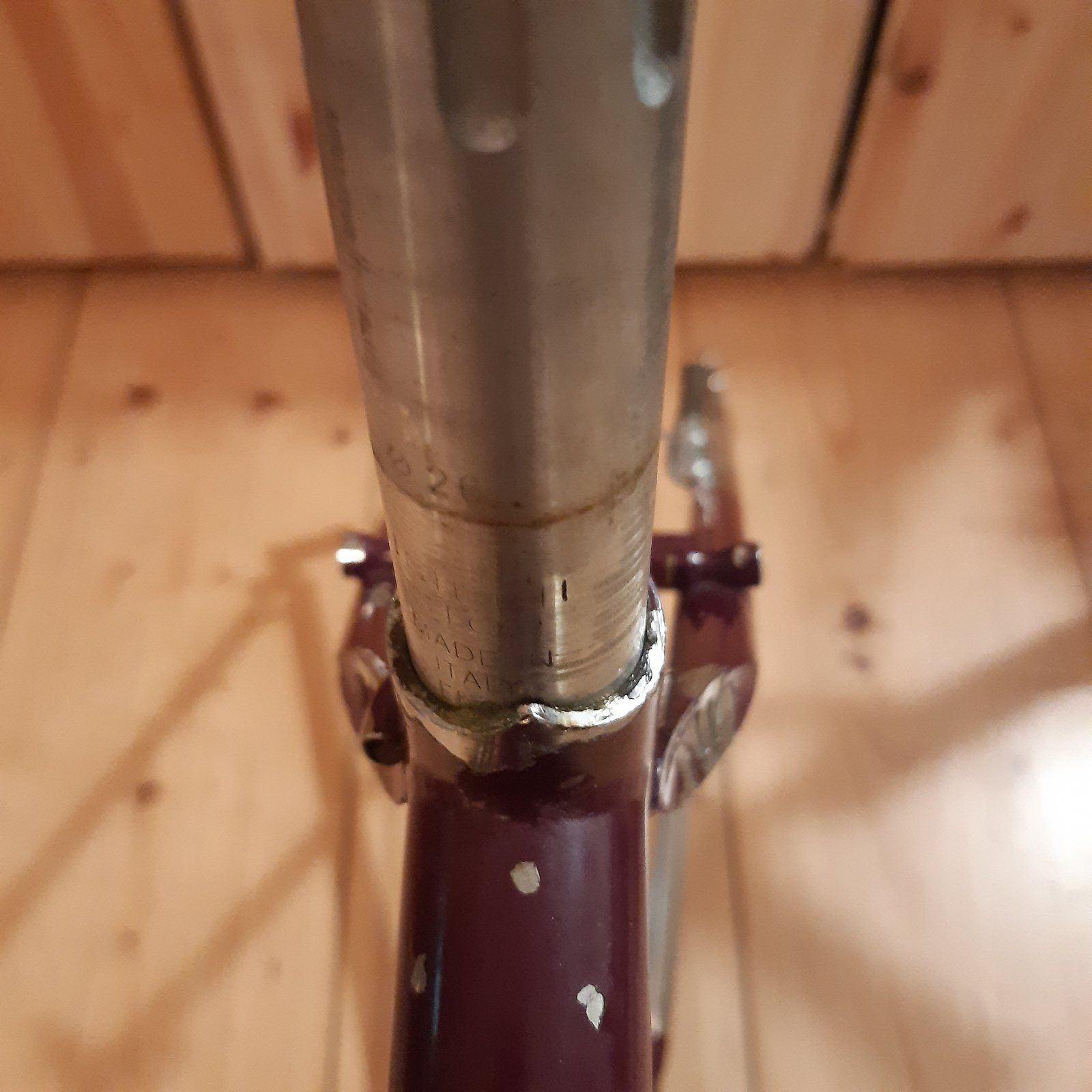

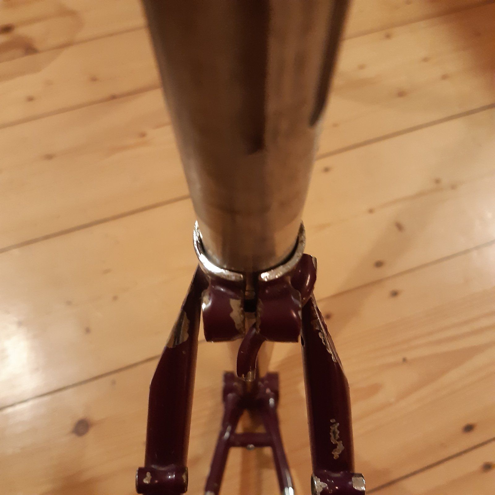

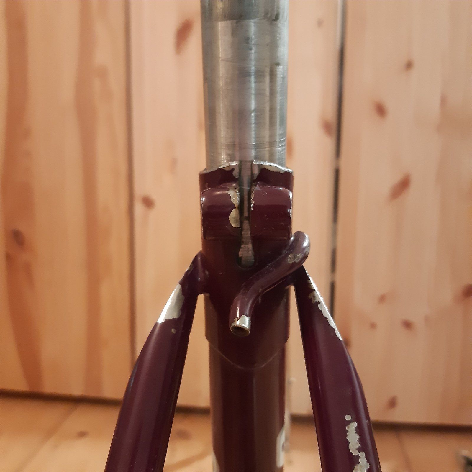

Stimmt, der Schlitz sollte parallel sein.....Ich habe den Eindruck, dass sie leicht "zugewürgt" ist.
Wie kriege ich die denn am besten/schonend wieder in den ursprünglichen Zustand?Stimmt, der Schlitz sollte parallel sein.....
Mittelgrosser Schraubendreher,in den Schlitz am oberen Ende reinsteckenWie kriege ich die denn am besten/schonend wieder in den ursprünglichen Zustand?
So richtig rund wie mal hergestellt bekommst du die SattelMUFFE ( nicht Schelle bitte ) nicht wieder weil das Material derselben ( Blech ) hinterseitig ab Streben etwa plastisch verformt/gestreckt wurde , und zurückformen ist nicht machbar .Wie kriege ich die denn am besten/schonend wieder in den ursprünglichen Zustand?
